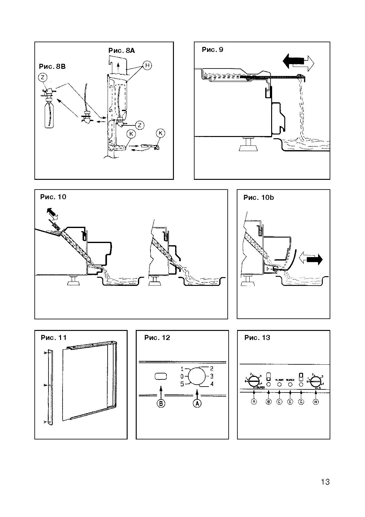

у меня не цифровой, горят только светодиоды (как на картинке 13)
и камеры отрубаются крутилками, которые находятся в верхней части холодильника и прикрываются дверкой, но не внутри его
по схеме у меня 1 датчик на морозилку, и 2 датчика на холодильник (один зашит в пене и 1 воздушный (как я понимаю) потому что стоит в решетке возле нулевой камеры)
я так понимаю что один из них приказал долго жить (а может не один)

если у вас ПУ как на рис.13 - это похоже на мой - т.е. управление чисто контроллерное с датчиками - резисторами, как я уже писал.
Лохов к плате не подпускайте - заломают до конца - платы ОЧень дорогие. Те, кто тут настойчиво толкают к определенному ремонтеру явно подигрывают , типа скрытой рекламы - доверия не вызывает. Извините, если кого обидел.
