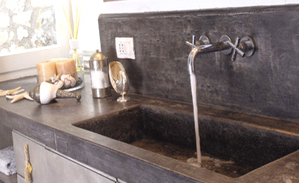

За океаном все придумано давно.
Вот лучшая столешница.
http://youtu.be/QP0Dv0ZMcU4

Столешницам из бетона уже тысячи лет. Ничего нового в них нет. Недостатки таковы, что применения на кухне/ванной им нет. Почему - бетон покрывают(пропитывают) полимерами, чтобы избежать намокания и загрязнения . В результате такое покрытие:
- легко царапается;
- боится гарячих кастрюль и сковородок;
- токсично.
Конечно каждый потребитель сам решает что хочет, есть и такие, кого названные мной недостатки не останавливают из за низкой стоимости столешницы.
