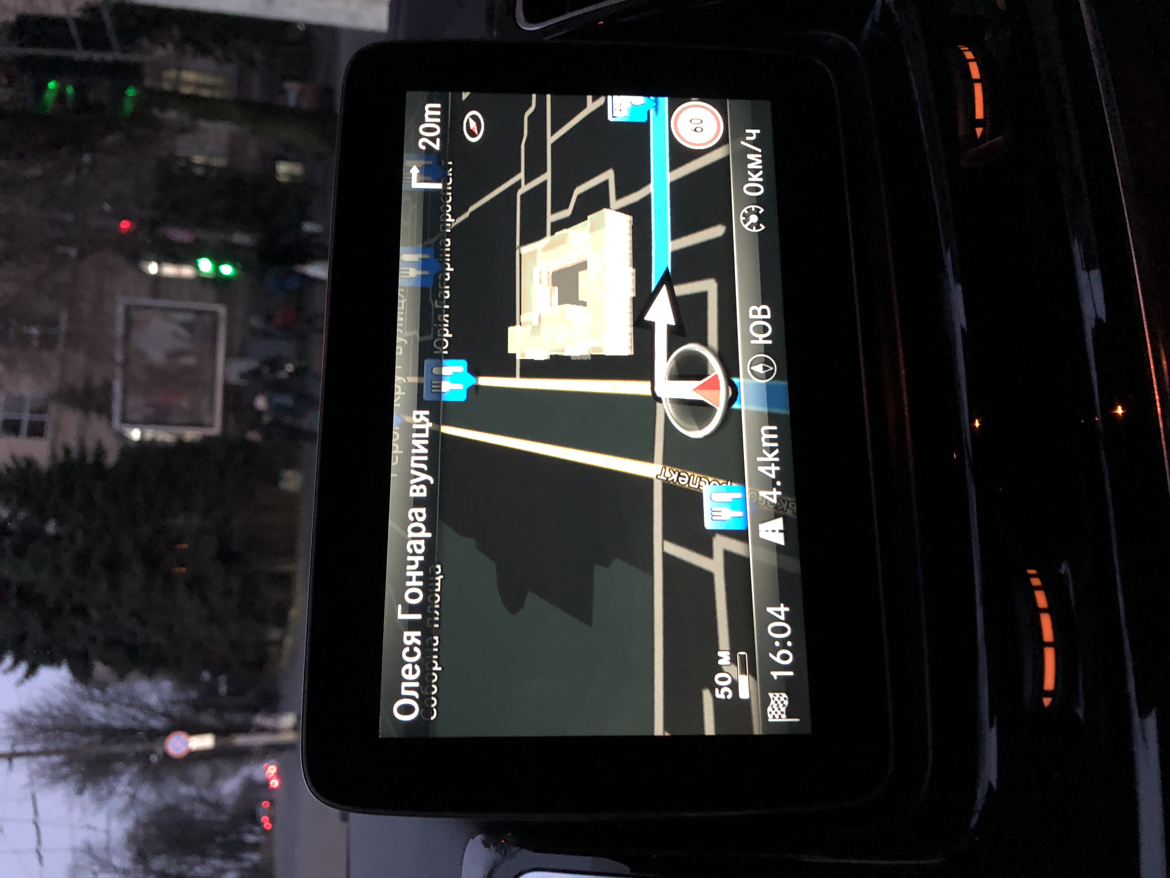

      14 апреля 2018 в 09:20 Гілками
"Десятка" после запуска:
[url=http://piccy.info/view3/12245411/6849c47b3d357095e5dad5ee500e94b2/][/url]
[url=http://i.piccy.info/a3c/2018-04-14-06-13/i9-12245411/281x500-r [/url][url=http://piccy.info/view3/12245416/634a1e0b9f638dfd81380e8a767d93db/][/url][url=http://i.piccy.info/a3c/2018-04-14-06-14/i9-12245416/353x472-r][/url]
[url=http://piccy.info/view3/12245421/c91b33a6c7c7ed185604e983a8e7ab02/][/url][url=http://i.piccy.info/a3c/2018-04-14-06-16/i9-12245421/353x472-r][/url] [url=http://piccy.info/view3/12245424/25d160bdab4115fa983d083dfb9b0d3a/][/url][URL=http://i.piccy.info/a3c/2018-04-14-06-17/i9-12245424/281x500-r][IMG]http://i.piccy.info/a3/2018-04-14-06-17/i9-12245424/281x500

Пару новшеств по работе с SD картами Мерседес.
При включённом режиме 3D и проложенном маршруте, система показывает на экране гугл фото тех мест,
где предстоит маневрирование:
Если на мобильнике небольшой экран, а лаптоп лежит далеко или нет других девайсов,
то в интернет можно заходить и в магнитоле для получения полезной инфы.
Даже для прослушки радио других стран.
Конечно только при раздаче вашим мобильным инет сигнала:
