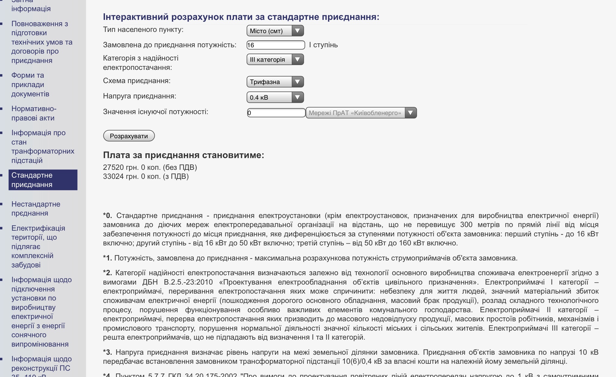

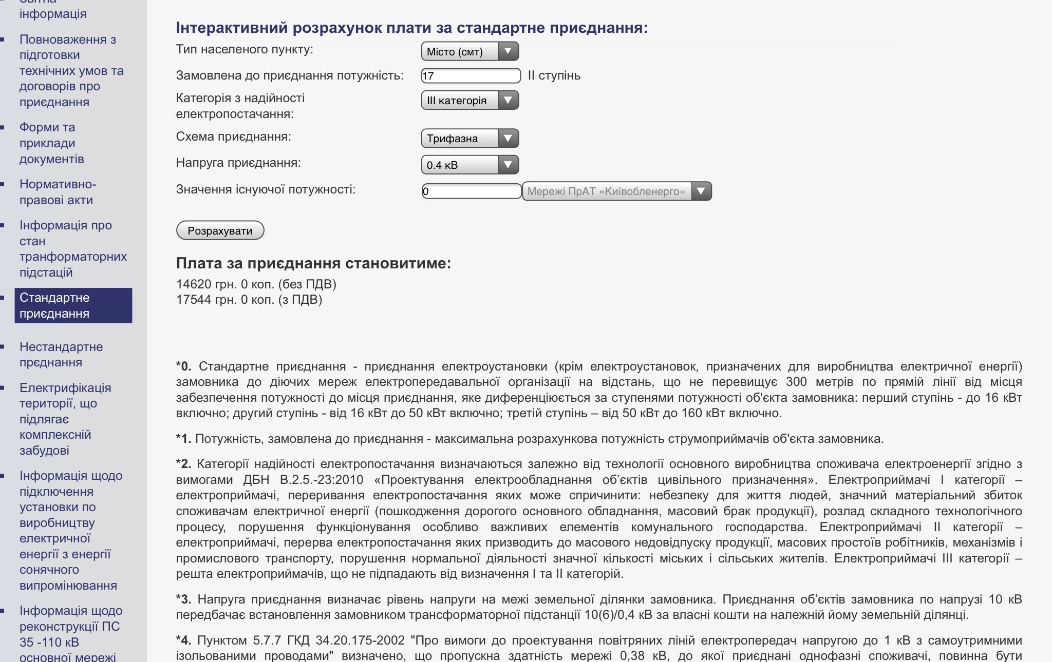

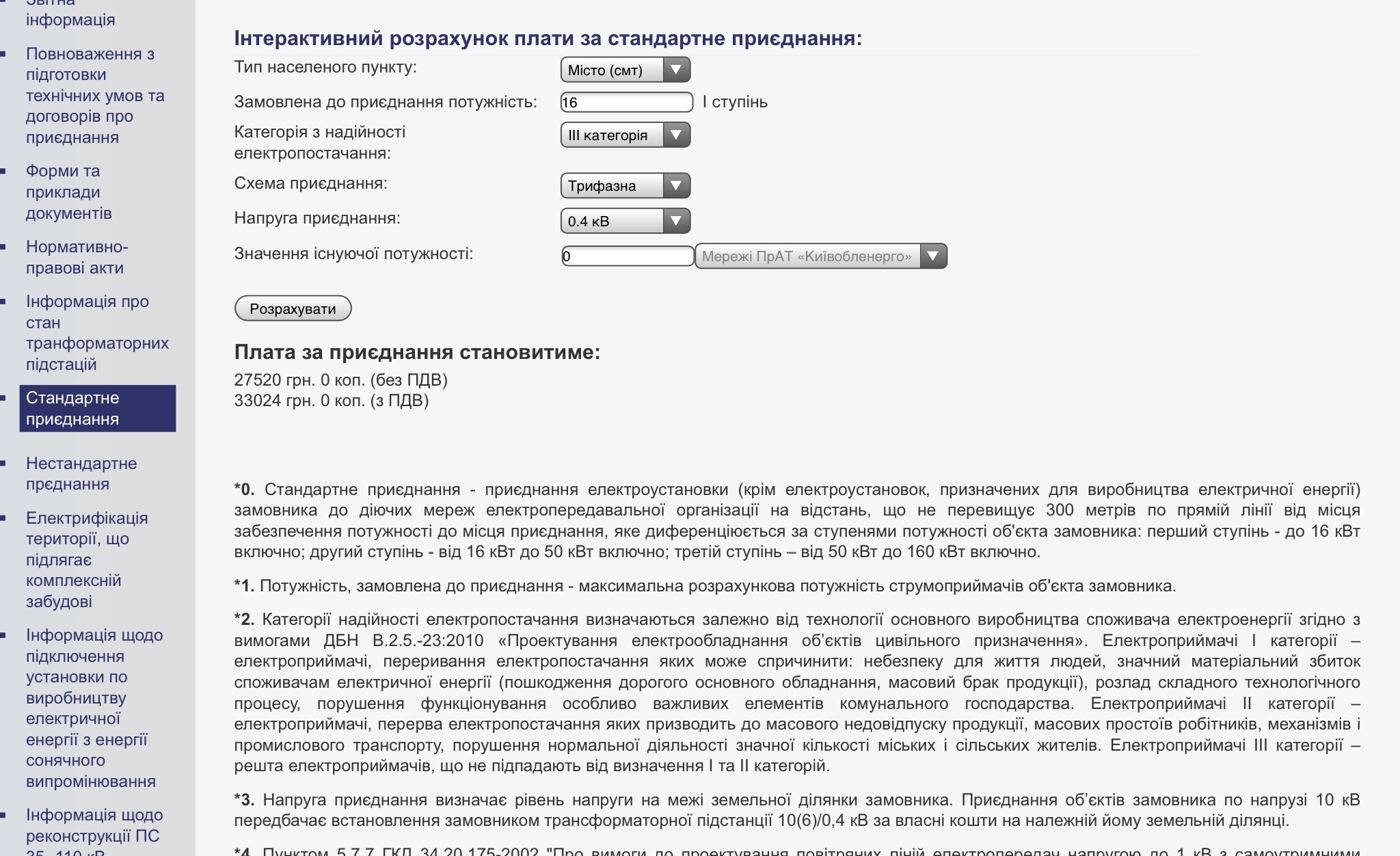

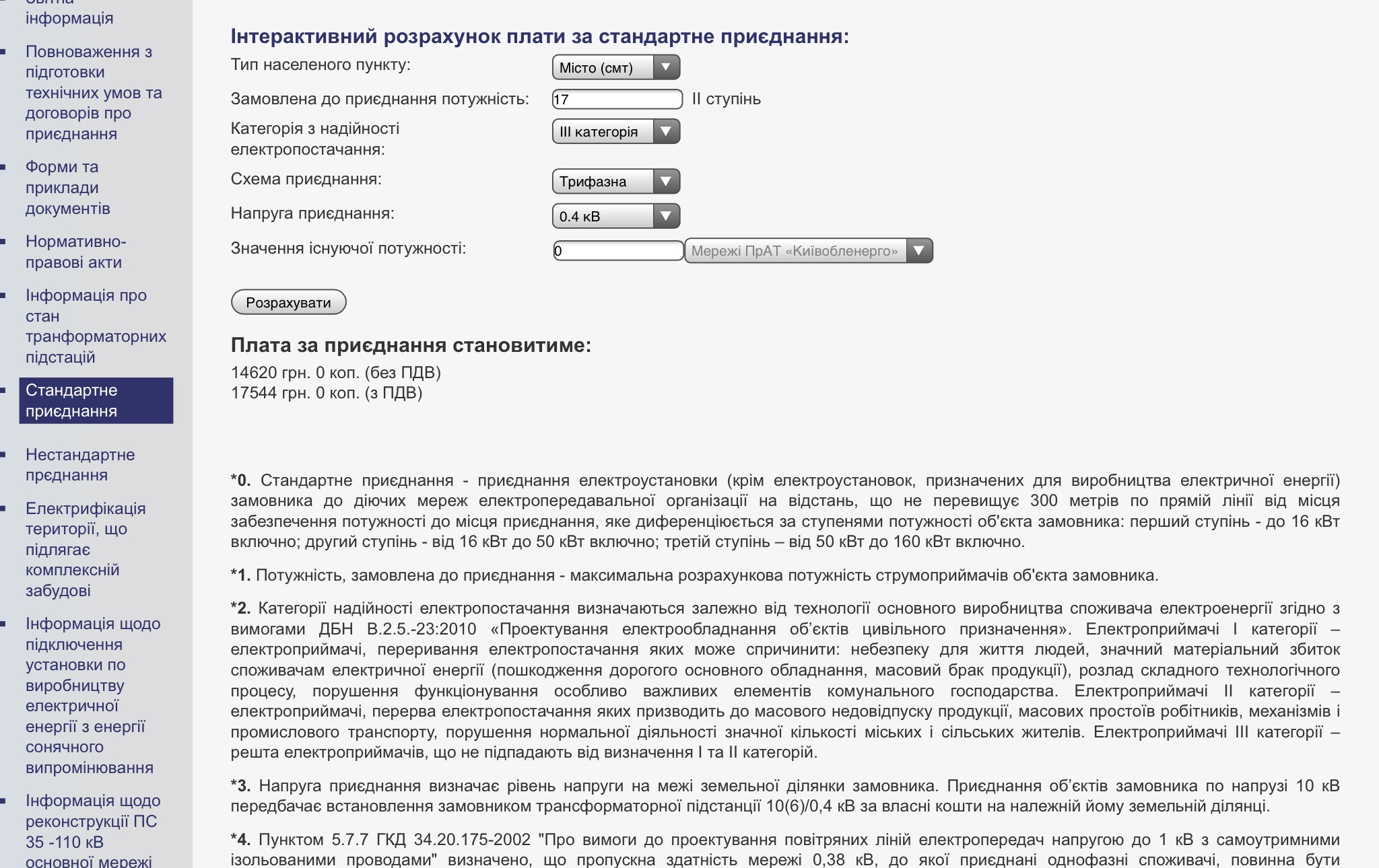

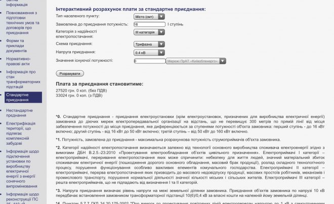

в РЕС сказали просто кожен кВт -2590 грн
а в них на сайті від 17 кВт вже йде ІІ ступінь споживання і 17 дешевше ніж 16 та навіть 12-)
в РЕС сказали просто кожен кВт -2590 грна в них на сайті від 17 кВт вже йде ІІ ступінь споживання і 17 дешевше ніж 16 та навіть 12-)
Змінено SRT sport (17:58 23/09/2017)
Сообщения: 2728
С нами с 25.06.2012
Re: Объясните 5 КВт электрики на дом - что это ? [Re: SRT sport]
      23 сентября 2017 в 17:58 Гілками Прикріплені файли (0 завантажити)
звичайно, що це таке і в чому різниця ніхто не пояснює-)
