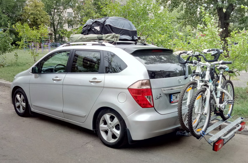

Мягкий бокс + багажник велосипедов + полная загрузка добавили около 2л на 100 и ехать больше 120 км/час было стремновато
