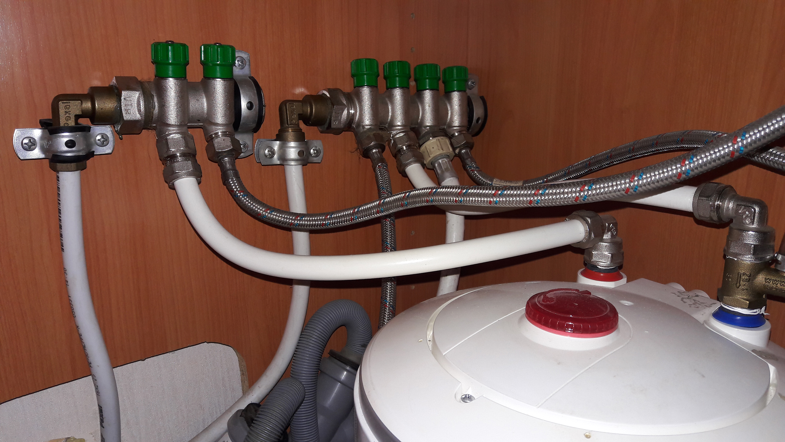

alex_b 04.10.2017 09:47 пишет:
Пригласил специалиста (без кавычек), тот посмотрел на эту паутину шлангов и кранов внимательно и создал мне произведение искусства из сантехнических распределителей и сложно геометрической системы слива , освободив все место под мойкой
А фото можно как оно выглядит хоть?

Если не забуду, вечером сфотографирую. Заодно пыль там вытру

      6 декабря 2017 в 14:16 Гілками Прикріплені файли (0 завантажити)
Vaschek 05.12.2017 03:09 пишет:
Выглядит так. Собственно, ничего гениального, когда уже видишь результат Плюс к этому слив в канализацию набран из 7-8 переходников/уголков разных углов для того, чтобы от мойки, которая расположена справа от бойлера, аккуратно по стеночке обойти бойлер, принять в себя сливы ПММ и стиралки и уйти в канализацию.
Конечно же, в новострое все это делается фундаментально и красиво на этапе стартового ремонта. Здесь же достаточно старая квартира с советскими нюансами.
Редуктор не ставил, удовлетворился обычным предохранительным клапаном.

alex_b 06.12.2017 14:16 пишет:
А ты сам сделал как-то драматически иначе? Ну разве шо без распределителей, а гроздью отдельных кранов.

Моя конструкция работала так же, но занимала довольно много внутреннего объема под мойкой. Плюс разнобойные краны там и сям. Здесь же все сведено в компактный узел и все пространство освободилось.
