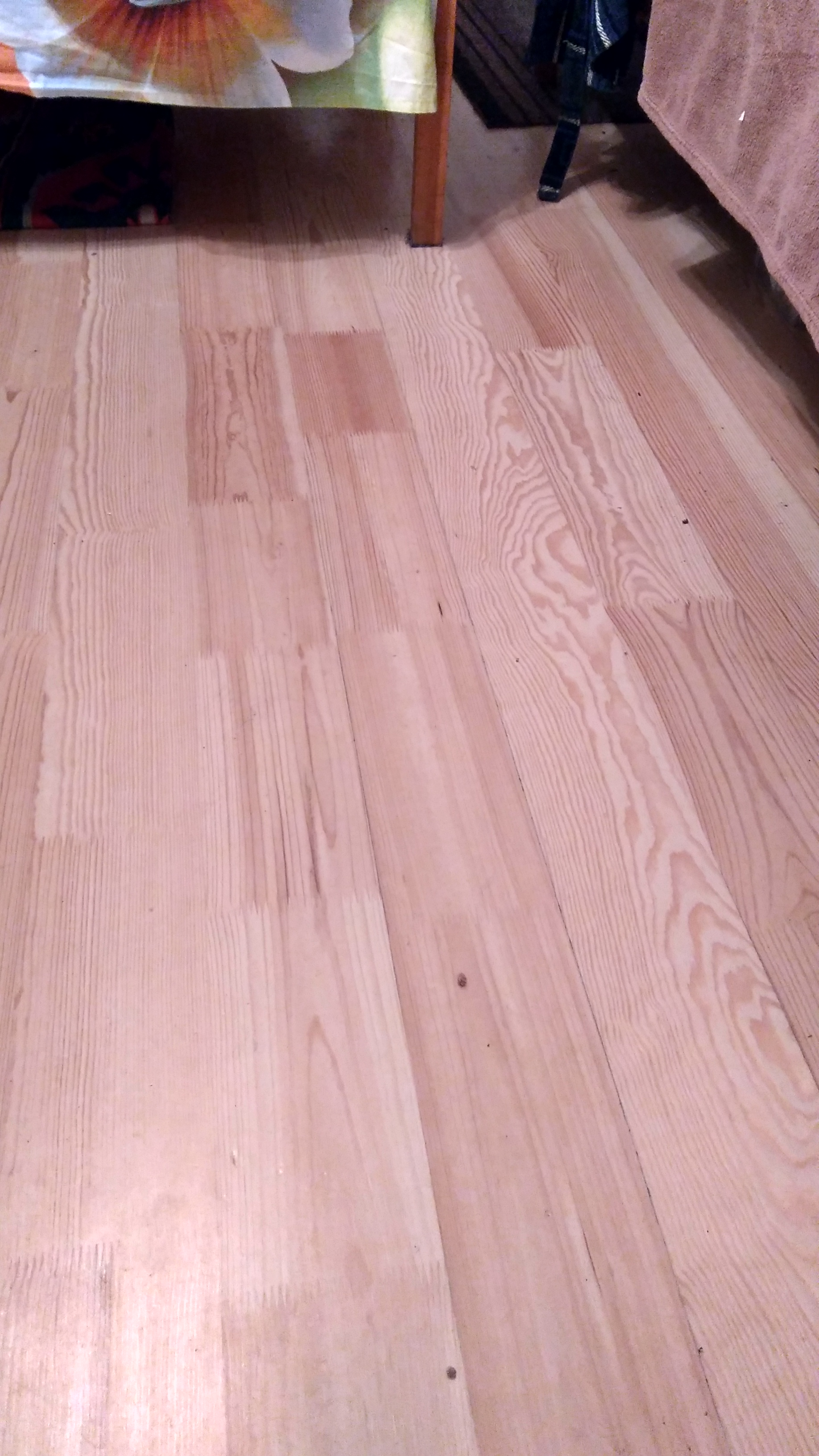

Re: паркетная доска [Re: Скаут]
      19 октября 2017 в 18:35 Гілками Прикріплені файли (0 завантажити)
Скаут 19.10.2017 16:43 пишет:
до 1000 грн/м2.
какие мысли/опыт?
Підлогова дошка.
На фото - це в мене на дачі, але тепер я б і квартирі так зробив.
Якщо не спішно, замовити з будь-якого матеріалу, будь-якої ширини дошки.
Ніколи не розхитаються окремі паркетини. Завжди буде єдиним монолітом.
Покласти, шліфанути, полакувати тікурілою. Вічна підлога.
Якщо щось, шліфанути перелакувати можна завжди, велику кількість раз.
Можна комбінувати. Де багато ходиться - дуб, чи бук. Або модрина, якщо хочеться яскраву. Вірніше, проблема не з просто ходиться, а коли жінка на гострих підборах, вм'ятинки можуть лишатись, наприклад. Тому треба твердіша порода. В спальні можна смереку, вона м'яка, треба акуратніше, але буде майже білою, приємно.
В противагу, якщо паркетна дошка якось пошкодиться - проблема.
Підлогова дошка. На фото - це в мене на дачі, але тепер я б і квартирі так зробив

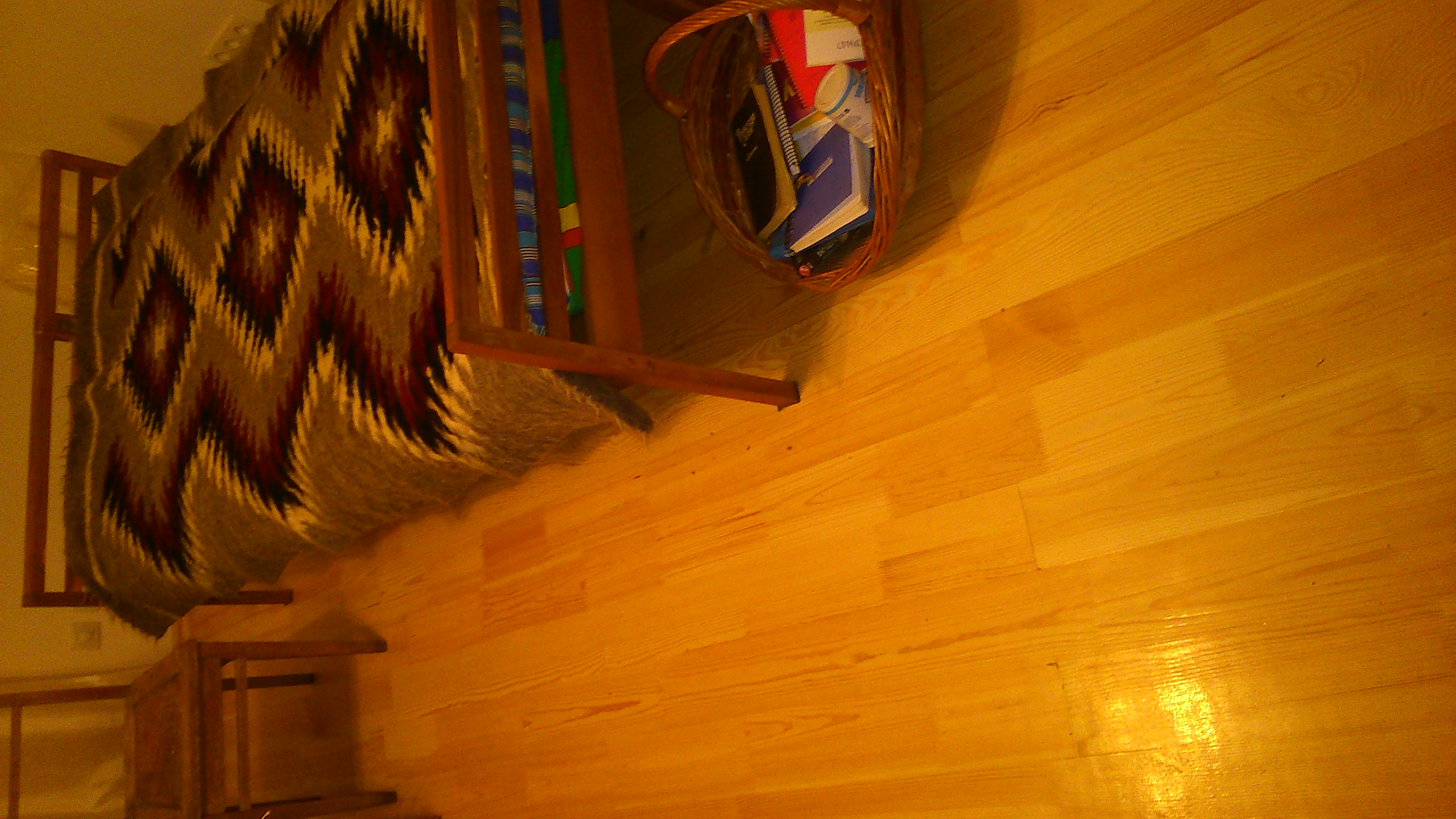

Re: паркетная доска [Re: harald67]
      20 октября 2017 в 21:08 Гілками Прикріплені файли (0 завантажити)
harald67 20.10.2017 16:19 пишет:
А як бути із
перепадами вологості у квартирі протягом року, які складають +/- 30%? Особливо із масивною дошкою, яка не лакується?
Фотка, яку я наводив вище в темі - дача. Вірніше, це сільський будинок, 1890-х років, ще з австрійської цегли, який я купив в якості дачі. Підлога - керамзіт, цементна стяжка, гідроізоляція плівкою для басейнів, лаги, між лагами мінвата, ну і підлогова дошка 30 мм.
Очевидно, що вологість в будинку скаче сильно, поки нас нема - вища, приїхали, от зараз запалили камін - тепло, сухо. Тобто, очевидно, що в будь-якій квартирі умови більш лагідні.
Та, попередня фотка зроблена майже 2 роки назад. От прямо зараз зайшов в кімнату, зафотав те ж саме місце, що тоді, для порівняння.
Тобто, як можна судити, за 2 роки нічого не змінилось.
Дошка - сосна, куплена в епіцентрі. Лакована Тікурілою Ясся.
А що означає в запитанні - не лакується? Під олію? Не маю такого досвіду повноцінного.

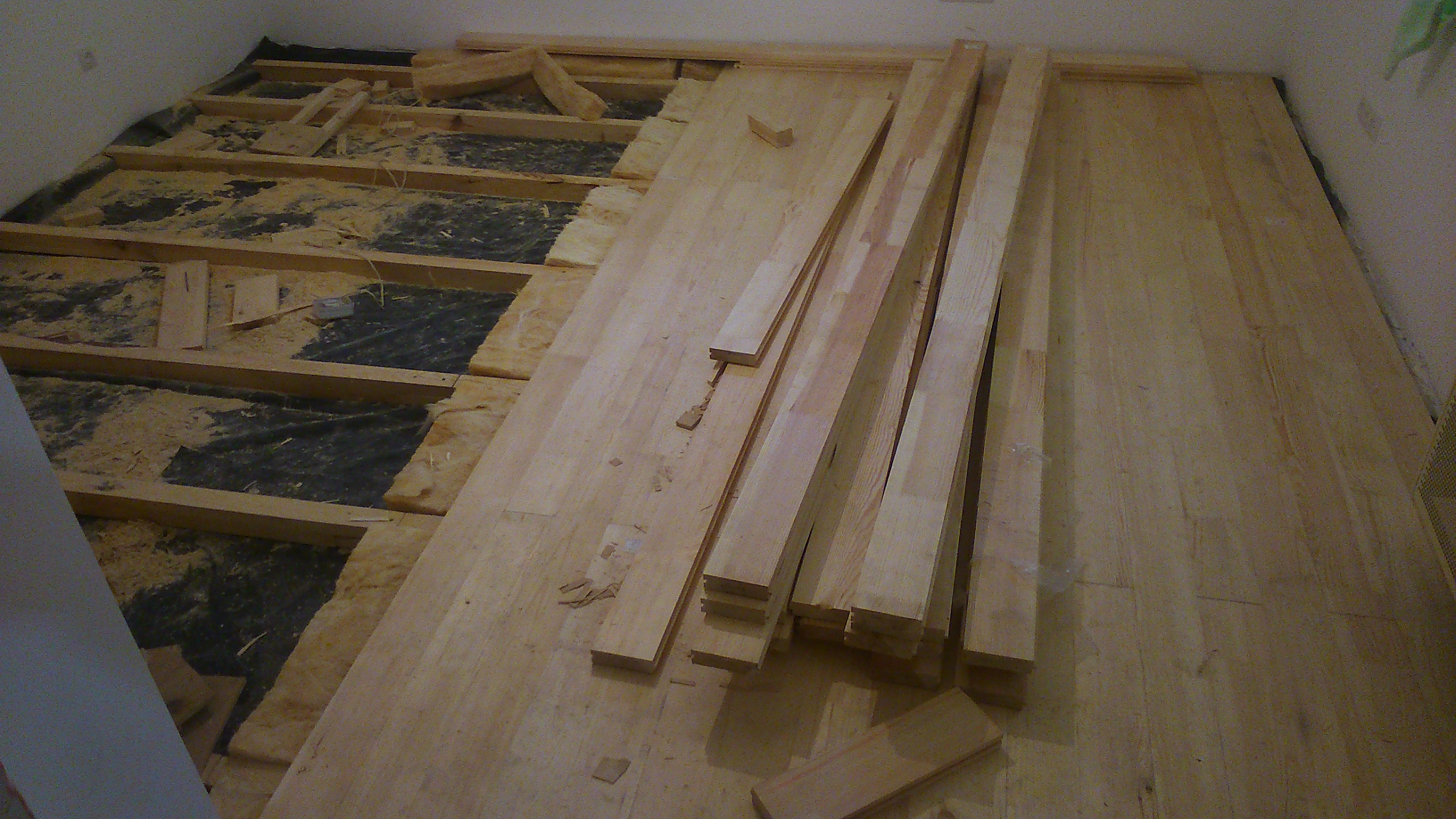

      20 октября 2017 в 22:04 Гілками Прикріплені файли (0 завантажити)
Знайшов ще стару фотку, як клав підлогу.
