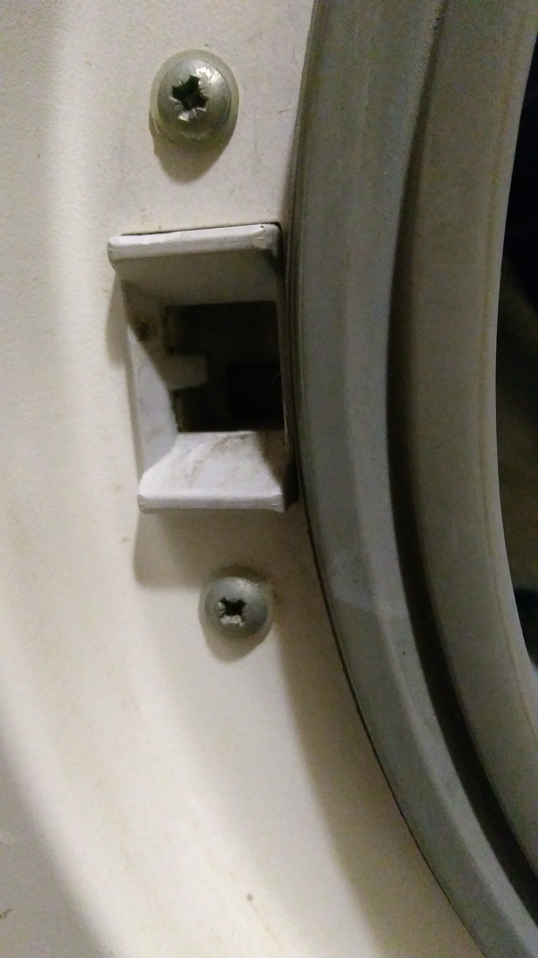

      26 октября 2017 в 00:02 Гілками
И не отдает белье Проблема плавающая, две - три стирки все нормально, потом дверца не разблокируется как обычно, но наутро, как правило, отпускает. Можно ли самому, может есть какая-то кнопка, рычаг или трос, или посоветуйте добросовестного мастера.

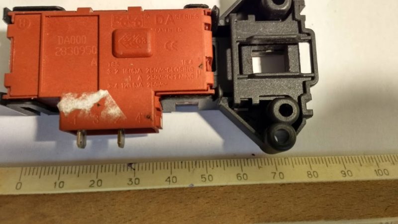

Сообщения: 48125
С нами с 09.06.2004
Re: Стиралка Hansa не разблокирует дверцу [Re: nickka]
      29 октября 2017 в 17:14 Гілками Прикріплені файли (0 завантажити)
nickka 29.10.2017 17:06 пишет:
YURAS 29.10.2017 16:38 пишет:
Он разборной, там разрушается таймер обычно и его восстановить нельзя, оно крошится, он какой-то мутно сделаный, на лж замок 1-1 что на фото, гривен 80-90 летом покупал.
Где? Я погуглил, 180 грн самый дешевый. Подоходит и от Горенья, не знаю все ли модели.
батя ездил забирать на обойный, возможно они и подорожали, но думаю не до 200-т гривен, хотя если старые были запасы.
Какой таймер?
Там обычная биметалическая пластина, напряжение подали - терморезистор нагрелся - пластина выгнулась - заблокировала, напряжение сняли -остыла - отпустила, пружинка вернула взад пластину блокирующую.
Пружина ослабевает - и не возвращает пластину.
Разбираешь, пружину разтягиваешь - вуаля, всё пашет!

Сообщения: 48125
С нами с 09.06.2004
Re: Стиралка Hansa не разблокирует дверцу [Re: Apec]
      29 октября 2017 в 23:42 Гілками
Apec 29.10.2017 21:22 пишет:
demium 29.10.2017 15:57 пишет:
я бы для начала разобрал - на картинке он разборной, и посмотрел что там к чему, в свое время к своей не нашел и с помощью боксида, армирующей проволки и одного вечера починил лопнувшую обойму замка
Какой таймер?
https://www.youtube.com/watch?v=raKSKlRioGs&vl=ru
у меня была штука, подгорела и раскрошилась, на батарейку похожа от наручных часов.
