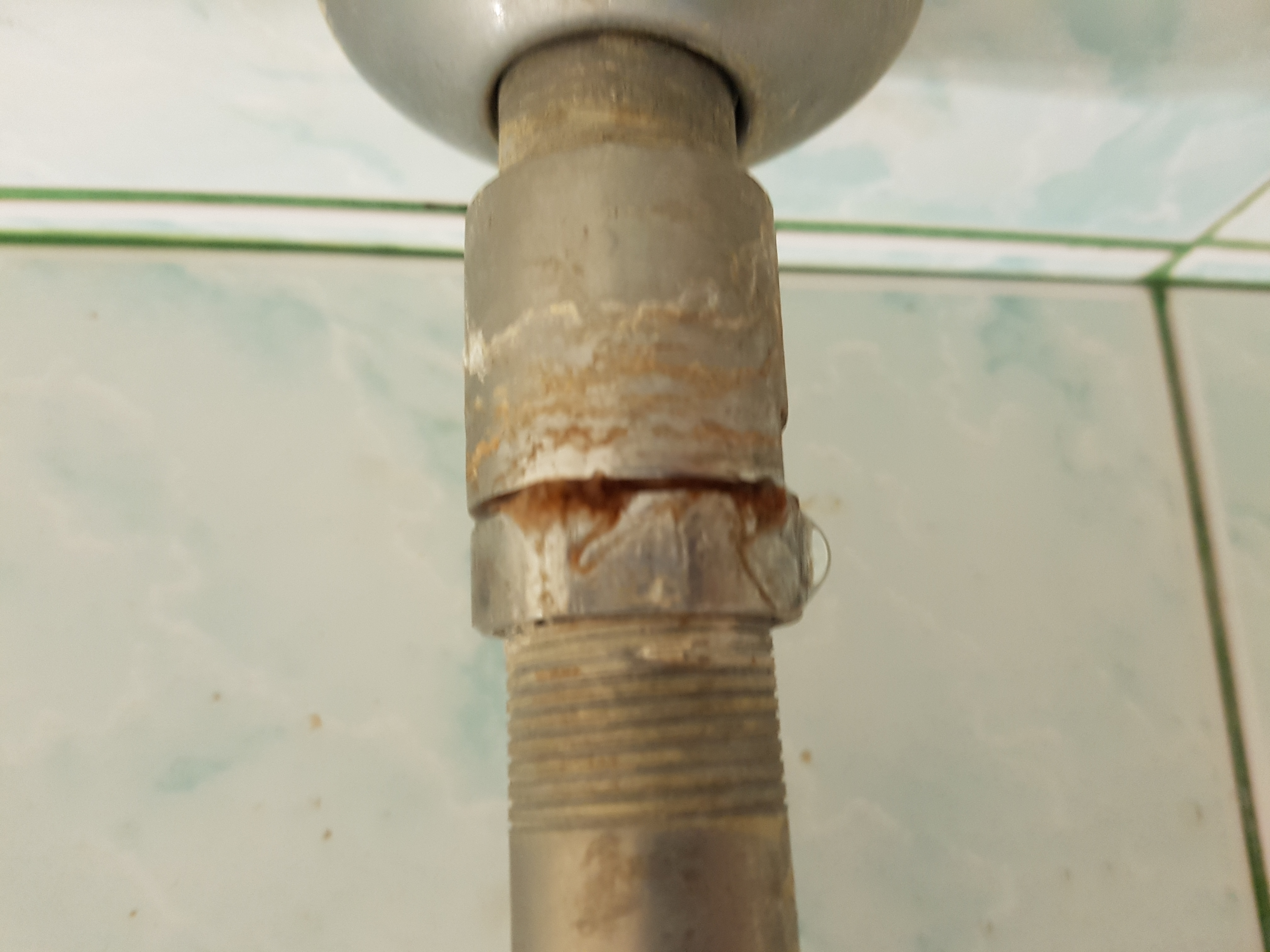

Место действия - Сломенка, сталинка. В ванной течет (на стыке) полотенцесушитель (ремонт был 15 лет назад), кранов на нем нет и это основная проблема. Течь начал когда дали отопление, до этого никаких проблем! Дом ЖЕКовский или как это теперь называется? Пятница, звоню в 1557 - принимают заявку, быстро приходит слесарь Серега, говорит:

Внимание вопрос - как заставить жек перекрыть стояк? У меня есть сантехник который поставит краны на полотенцесушитель за адекватные деньги. Но я ж не могу отключить воду по стояку, что делать??? Начальника ЖЕКа тупо нет! вообще! кабинет заколочен и у начальника и у зам начальника, никто ничего не знает! В живом наличии только тетеньки - диспетчера по обслуживанию домов.

там тконструкция такая: труба из стены, гайка, резьба полотенцесушителя. Течет не там где гайка-труба из стены, а там где гайка стыкуется с резьбой полотенцесушителя, мне вот подсказывают что хомут в этом соединении не закроет течь.

Выложите фотку.Неразрешимых задач не существует.

      30 октября 2017 в 22:13 Гілками Прикріплені файли (0 завантажити)

Как-то была подобная задачка в доме у родителей ..Я так понял вода сочится между муфтой и контргайкой. Пакля произносилась .Осторожно открутить к.гайку на 2 оборота (муфту держать от прокручивания).обмотать паклей с пастой , затянуть контргайку.(если нет опыта -фумка, много ) .До лета простоит .. У родителей 10 год пошёл. Сантехника Васю гнать "метлой".

Ели "страшно"так ремонтировать, продается спец лента для ремонта течи труб.Не эстетично , но течи не будет.
