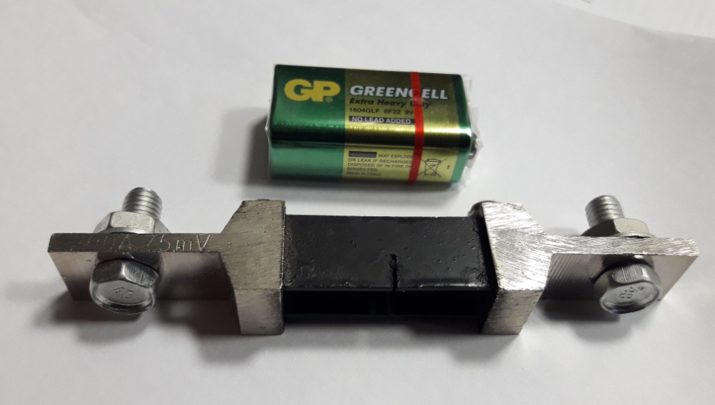

меряет напряжение на шунте . береш нормированный шунт , цепляешь вольтметр и вперед , но не забудь про падение напряжение на шунте и его нагрев. да стартерный то 100-200 амепер если что, итого при шунте 0.01 ома на нем упадет - 1 вольт и выделится 100 вт.

Якщо людині хочеться поколхозити, і немає споживачів, що підключені прямо на клеми акумулятора, то у якості шунта можна використовувати провід, що йде до акумулятора - таким чином (за рахунок деякої незначної втрати точності), не буде ніяких додаткових втрат напруги і потужності.
Але шунт 200 А (75 мВ) - має усього 0.375 мОм, тобто ніяк не вплине на роботу автоелектрики.

шунт 75 мв нивапрос можно приколхозить . только ему надо будет к нему миливольтметр и бороться с помехами бортсети.
ну и найти сам миливольтметр , разве что ставить преобразователь +-0.075в в +-5в возле шунта и выводить на стрелочник перерисовав шкалу в ток.

двуполярных я не видел вообще =) , т.е. чтобы показать заряд , разряд , да еще и стартерный ток . без особых потерь для бортсети
допустим шунт 200 ампер 75мв это 15 ватт нагрева и допустим стартером маслаем 5 секунд , хорошая печка под капотом .
так это 200 ампер , что будет на 10 амперах - перепад на уровне 3.75 милливольта ? 1 ампер - 375 микровольт ?

- по моїй ссилці йде прибор без шунта в комплекті.
( This item do not include shunt )
shunt link : ....
Я лише хотів показати, що в продажу є готові прибори, такі як треба ТС.
Але можна купити і одразу з шунтом (там же, пошукати). Ймовірно, в того ж продавця.
До речі, шунт 200 А 75 мВ - в мене валяється не потрібний (зі схожого вольт-амперметра), можу пропити недорого, якщо що.

увидел - там шунт на крайней картинке.. А чего вспомнилось - соседа прикуривал.. Вроде и генератор рабочий но приехал своим ходом а завестись уже не смог.. но там елка а не машина.. еще и жопогрейки, оборгев зеркал и дворников, итд итп.. и вспомнилось что в волжанке пока + аккум заряжается как только - можно посадить его к... вот и надумалось про девайс.. а то тоже как-то много всего в машине висит а бегать с аккумом оно как-бы напряжно..
