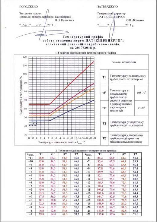

к стати подмес в многоквартирном доме является обязательным атрибутом
чтоб если не дай бог вам поставщик тепла подаст на входе в дом 100-115 градусов теплоносителя, то как раз узел подмеса отсекает такую температуру и не дает разгуляться ей по всему дому
иначе у тех кто поставил полипропилен и всякие пластики будет йок и фонтан
где то на форуме видел выкладывали схему подачи отопления в зависимости от внешней температура
документ был от киевэнерго
и там фигурировали цифры на входе в дом 110-115 градусов
если кто найдет такой то просьба выложить
а то ни как не могу найти для ТС

Re: Вопрос по отоплению [Re: seregaspeed]
      27 ноября 2017 в 20:57 Гілками Прикріплені файли (0 завантажити)
Пожалуйста.
Пожалуйста.

      27 ноября 2017 в 21:35 Гілками
Вот в таблице при 0 градусов обратка 47 градусов.если у нас обратка 34,можно делать попытки заставлять таки решать вопрос?
      27 ноября 2017 в 21:49 Гілками
seregaspeed 27.11.2017 21:35 пишет:
Если при этом нормальная подача, то таки у вас в доме мноо хитросделаных с увеличенными батареями, темлыми полами и т.д.
