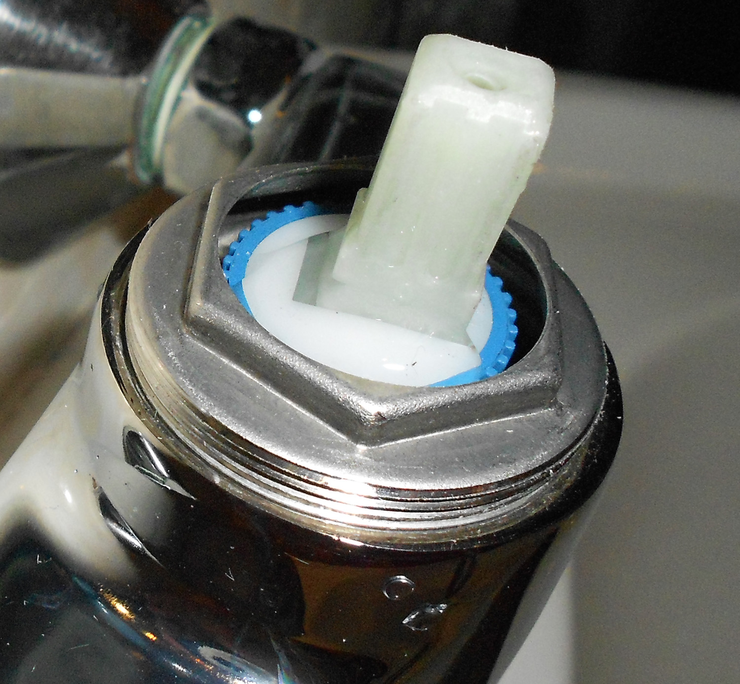

Вот не поленился разобрать еще раз и сфотографировать.
Трещина в корпусе смесителя... тогда вообще не понимаю как оно работает причем на 3-х разных катриджах... один чуть сильнее капает, 2 как бы медленнее... но картина в основном та же. Все таки, думается мне что давление воды большое или рынок весь в китайских картриджах в
Оно конечно можно купить картридж за 800 грн., видел в инете... но это уже другая история
1 фото: воду перекрыл, снял картридж, протер, поставил обратно. Видно что все чисто.

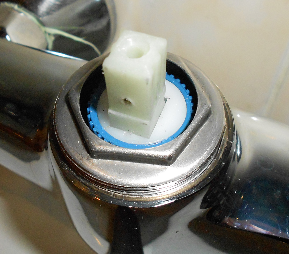

      28 декабря 2017 в 21:17 Гілками Прикріплені файли (0 завантажити)
2 фото: воду открыл... сижу жду 3 минуты.... и вот оно... счастье....
Завтра пойду еще искать картриджи разные...
Такой себе новогодний квест
2 фото: воду открыл. сижу жду 3 минуты

BOYMEN 28.12.2017 21:15 пишет:
Алихарх штоле, у меня та же беда, но я уже присмотрел в соседнем магазине сантехники картриджи 40-90 грн. осталось только снять свой и пойти подобрать. А пока, нашел положение в котором не течет
Да, смеситель не сильно дешовый, ок 100 у.е. стоил лет 10 назад и все ето время отработал без проблем.

Конструкция картриджа так сделана, что нижнюю рабочую часть из керамики и прокладок нужно зажимать верхней гайкой. Если картридж зажат, то течь там просто нечему. Бывает смесители с трещиной или нижняя площадка куда упирается картридж неровная. Будет такой же эффект.

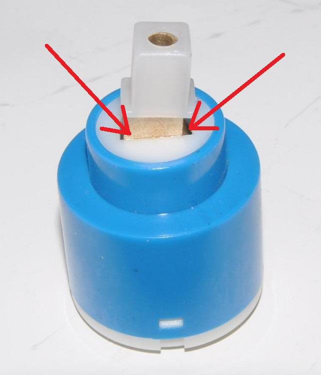

проблема с давлением исключена, картриджи 10 бар выдерживают, и протечка через пластины не реальна, они оптолированы так, что прижимаются как магниты.
похоже в посадочных местах, туда куда упираются резиновые уплотнители есть дефект, неровность, либо кусок стружки, не дающий плотно лечь резинке.
как вариант, если течет в закрытом положении, потрогать сверху набежавшую воду, если холодная, то сразу смотреть отверстие подачи холодной водыы, и соответственно, если теплая, то травит отверстие, через которое подается горячая.
картридж сам по себе герметичный только в части вход-пластины-выход, в "поворотный" механизм вода может попадать через отверстия защелок, если протекла через уплотнители в корпус смесителя
