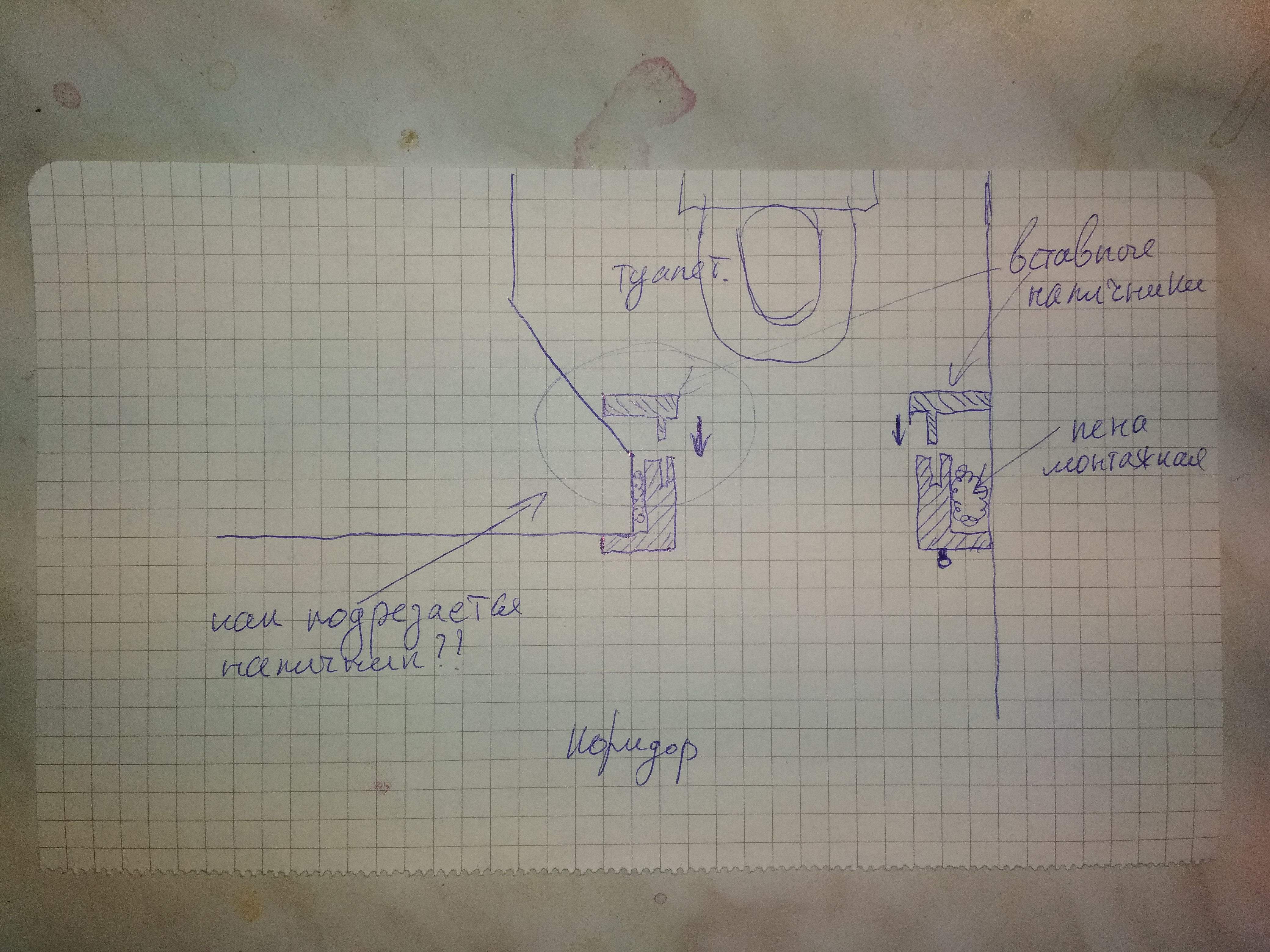

как/чем подрезаются наличники?
Сообщения: 3482
С нами с 15.02.2002
      28 января 2018 в 14:43 Гілками Прикріплені файли (0 завантажити)
дверь в туалет в=со вставным наличником. Одна стена прямая - там вопросов нет, а вторая стена - косая (сколько градусов - ХЗ).
Как подрезать наличник со стороны косой стены, чтобы это нормально и правильно было?
рис, ниже

Как правило, наличник из МДФ или дерева. Потому режется пилой/лобзиком. Берешь лобзик с регулировкой наклона и вперед.

Отрезать правую сторону так, чтобы встал на место. Соответственно и верхнюю перемычку тоже придется подрезать. Получится рамка с "неполным" правым наличником. Аналогично делается, когда, например, дверь в углу и наличник полностью не помещается. Если срез будет виден - закрыть его пластиковым уголком подходящего размера и цвета

Стусло и ножовка для подрезки плинтуса

просто уменьшить наличник распустив его вдоль

sigma 28.01.2018 15:55 пишет:
это лучше сделать дисковой (циркулярной) пилой, а не лобзиком

+1 за циркулярную пилу + наждачкой пройтись и покрасить.

Mr.Di 29.01.2018 23:42 пишет:
кажется все под углом это или торцовочная, или настольная циркулярная или фреза нужной формы..

Та ладно, ручной ножовкой тоже можно, ничего там страшного

spd 30.01.2018 09:00 пишет:
и самое главное на длине наличника 2м+ будет ровный край после ручной ножовки.
если наличник клеенный(ламинированный) или крашеный то вся проблема будет заключаться в том, чтобы не порвало (покрошило) место распила, а пилить наверное лучше хорошей циркуляркой.

Или циркуляркой или электрорубанком

Можно ручным фрезером, но нужно придумать приспособу чтобы выдерживать угол.

Counter-Striker 30.01.2018 14:36 пишет:
есть конусные фрезы под популярные углы

Такое лучше резать на форматнике. Вымерял сколько надо отрезать и на вияре или эпи. отвезти и отрезать.
у меня есть даже всякие фигурные фрезы, не только для углов, но и желобки разной формы и тп.
я так понимаю это по всей длине резать, ножевка чето плохой вариант. поперек еще норм(но не красиво кстати).

Старые столяры режут по всей длине ручной и нормально получается. А новые машинками

Ога, работали у меня те старые ламповые столяра. После ихней работы плакать хочется.

Evgeniy_R 30.01.2018 12:05 пишет:
ИМХО
Как электро рубанком сделать на длине 2 метра ровный край??? !!!
Только циркулярка с упором.
