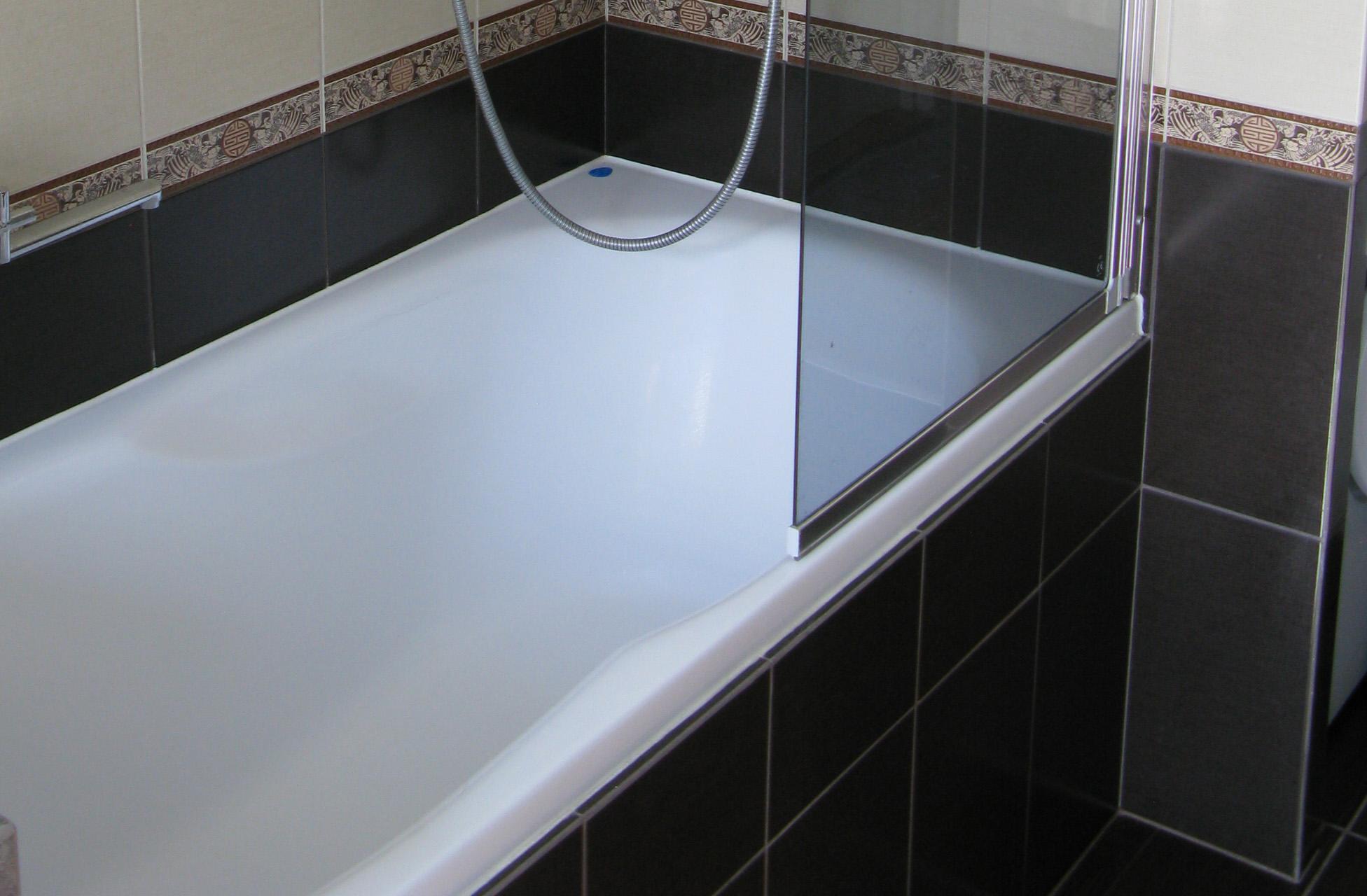

Имеем пластиковую ванну, установленную на кирпичи, одна ножка (дальняя правая - на 1 фото) - на деревянную подставку. Подставка со временем убежала, ножка просела, и тот край ванны "гуляет" до 7-8 мм при наполнении водой. Прямой доступ до этой ножки с подставкой ограничен, возможен только осмотр посредством зеркала через смотровую форточку. Рука туда не достает из-за длины и нефизиологичного изгиба (не хватает 15-20 см).
Задача - максимально малоинвазивно подставить под ножку другую подставку, или поддомкратить край ванны на 7-8 мм чтобы восстановить горизонт, по возможности без разбора гипсокартона и снятия плитки.
При пустой ванне диастаз практически не заметен.
Стрелкой помечено место где должна быть подставка
Так выглядит ближайшая ножка, которая доступна манипуляциям

Вырезать клинообразную деревяшку такой длины, чтобы рукой ее конец можно было подсунуть внатяг под ножку. Зафиксировать клеем. Это если подставка в процессе не уедет из-под ножки.
Или подставку, если лежит свободно, вытащить каким-то крючком, прикрепить на нее клинообразную же накладку и потом запихнуть обратно

Ugo Chaves 04.02.2018 20:39 пишет:
Раз, отрезать нужной длинны и толщины
https://27.ua/shop/reyka-montazhnaya-15x30x1500-mm.html
два, дотянутся и подложить под ножку
https://27.ua/shop/shchiptsy-kukhonnye-dlya-grilya-75001-kesper.html
Три, зафиксировать.
https://prom.ua/p191761164-pistolet-dlya-silikona.html

ну деревяшку под ванну подкладывать не стоит, а тем более сосну (очень мягкий материал), который может очень сильно высохнуть и уменьшится при малой влаге
Скорее всего сосну вам и воткнули в прошлый раз при установке вместо нормальной подставки подставки
к тому же не дай бог будет влажность под ванной, то ваша деревяшка очень быстро превратится в хлам и новую проблему с опять танцевать играющей ванной
тогда лучше подобрать твердый пластик, который не боится ни влаги ни плесени
ТС вероятнее всего вам не правильно установили и засиликонили ванну
обычно ванну силиконят когда она набрана полностью и дают отстоятся день полтора, а потом сливают воду
тогда таких проблем быть не должно
скорее всего одну плитку вам придется разбить аккуратно, чтоб просунуть туда руку, а потом подберите похожую и посадите ее на силикон обратно
ибо один фик, долезть вам как то до той ножки придется

Используй деревяшку такой длины, чтобы дотянулся до ножки и пусть там под ванной хоть полметра лишних торчит, не мешает-же?

Ситуация осложнена тем что одновременно смотреть и пытаться дотянуться рукой до ножки не получится. Рука сразу закрывает обзор. То есть вслепую задвинуть дереввянный брус с небольншим наклоном практически нереально. Если попытаться засунуть кирпич как в бильярде - расчет на "дурака" авось проскочит, потом уже и кирпич придется оттуда доставать. Разбирать плитку вообще нет никакого желания.
Внутренний Леонардо даВинчи наводит меня на мысли о таком приборе как на фото только в раз 5 поменьше и с длинной ручкой, но подозреваю что его еще не изобрели.

а доску задвинуть/забить с клиновидным профилем? Или широкую или длинную, такую чтоб удобно было задвигать, с запасом по ширине.
з.ы. ИМХО дерево все равно "сыграет"

Не обов'язково підкладати під ножку. Підсунь дійсно домкрат під рейку. На олхі є
за 100грн.
45 лет (26 лет за рулем), Киев, Виноградарь
Сообщения: 2697
С нами с 24.04.2010
Re: Просела ванна [Re: korsar.u]
      7 февраля 2018 в 15:08 Гілками
korsar.u 07.02.2018 15:01 пишет:
за 100грн.
домкрат со временем не просядет?

Внутрь WEB-камеру и лампу, снаружи смотреть в монитор.1
Ні

Ножка регулируется по высоте. Рукой в рожковым гаечным ключом (длинным?) к ней подлезть можно хоть как-то? Подкрутить, если будет проседать дальше - повторить. Но дерево не может плющиться постоянно, в какой-то момент проседать перестанет.

хочу вам сказать, что проблемы только начинаются.
откуда и почему они - понятно из-за деформации акрила при нагрузке.
первое правило, кот. я следую - никогда не ставить акрил на хиленькие ножки. Эти ножки, даже полностью стальные все время "гуляют" вместе с ванной т.к. они одно целое. В вашем сл. ножки вообще пластик - поставите их на клин - запросто сломаются.
Акриловые ванные надо ставить на подготовленный периметр, чтобы все края лежали на опоре. Потом силиконится и под дно кирпичи на цементе. Такая ванная легко вынимается, достаточно срезать силикон и абсолютно стабильна , монтаж дешев. Ревизию надо делать максимально большой и не лючками, а фальш-панелью с наклеенной плиткой размера минимум 30Х40см(под размер плитки) - вообще не видно и доступ великолепный.
Вывод. Сделать один раз нормально. Все эти подкладушки форсируют поломку ножек.

Проблема решена. Человек с длинными руками и добрым сердцем смог дотянуться до дальней ножки и подставить подставку
