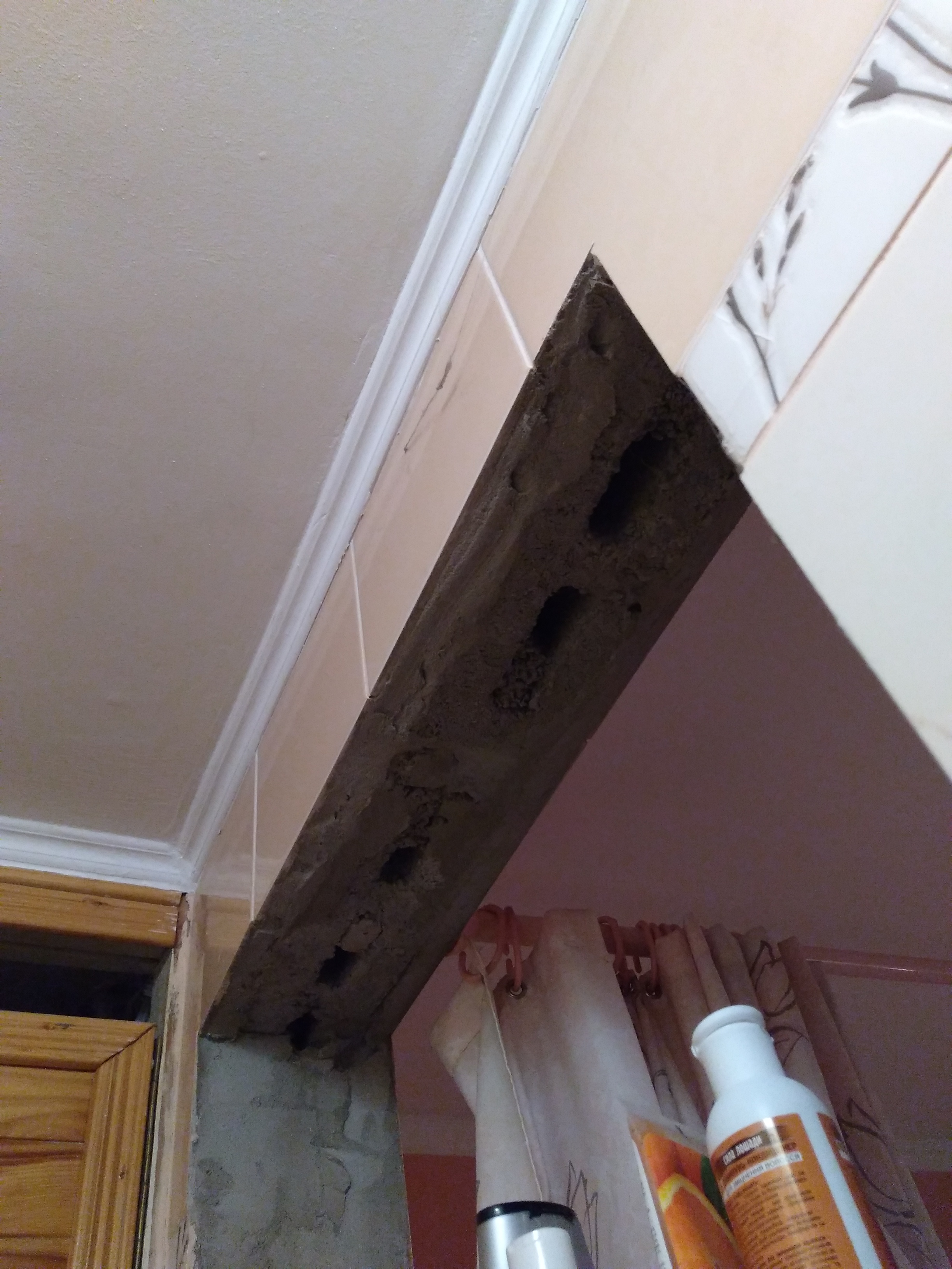

Сообщения: 7
С нами с 24.06.2014
Re: Бойлер на стену туалета в "чешке". Выдержит? [Re: Xabr]
      2 апреля 2018 в 21:56 Гілками Прикріплені файли (0 завантажити)
У меня не гипс, а шлакоблок то есть внутри пустота. Боллер висит 50л. Slim. на задней стенке соорудил каркас из мет. уголков.
