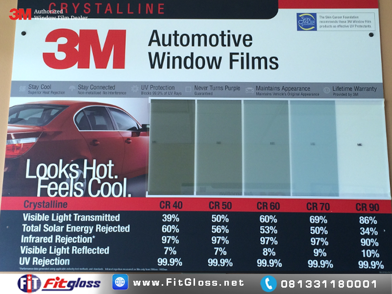

Про 3М уже вот что нашел:
По своему опыту скажу что 3M Crystalline 90 плохо задерживает солнечную энергию, торпедо как грелась, так и греется. Я себе на лобовое такое поставил, а вот на боковые передние стекла поставил 3M Crystalline 70, так вот 70 куда круче задерживает солнечную энергию, пластик на дверях еле, еле теплый (верхняя часть) Визуально 70 и 90 не чем не отличается. разве что приборами можно понять. Но в действии разница значительная.
Надо бы вживую увидеть, наверное.

      16 апреля 2018 в 15:58 Гілками
d.Ol 16.04.2018 15:55 пишет:
Подивись вживу.
Бо тобі ж важливо, щоб на кордоні не чіплялись?
Та ось зараз поляки дууууууууууже прискіпливо перевіряють тонування (і роботу ВСІХ зовнішніх світлових приладів, до речі). За мною машину відправили здирати плівку з передніх вікон, тонування було ледь помітне (але помітне), митник попросив його наполовину опустити скло і пальцем намацав край плівки. Ніякі відбрехування дядька, що "воно в межах допустимого" не допомогли, зривав плівку збоку на площадці.

Re: Бывает ли прозрачная "тонировка"? [Re: d.Ol]
      16 апреля 2018 в 15:59 Гілками Прикріплені файли (0 завантажити)
- візуально вони дуже відрізняються. Якщо 90 - майже не помітно (і ефекту дає небагато), то 70 - помітно неозброєним оком (і дає відчутний ефект).
