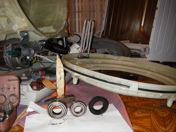

Та давайте уже скрины
56 лет (37 лет за рулем), Киев
Сообщения: 5639
С нами с 16.12.2003
Re: Замена подшипника в стиралке своими руками и ногамЕ [Re: Mangust]
      16 апреля 2018 в 20:52 Гілками Прикріплені файли (0 завантажити)
Mangust 16.04.2018 20:48 пишет:
пожалуйста
пожалуйста

dotzent 16.04.2018 20:52 пишет:
пожалуйста
А молоток то за что пострадал?
Сообщения: 5639
С нами с 16.12.2003
Re: Замена подшипника в стиралке своими руками и ногамЕ [Re: K@rlson]
      16 апреля 2018 в 21:49 Гілками
K@rlson 16.04.2018 21:29 пишет:
пожалуйста
Выбивал вал, перестарался.
Жена не верила, что смогу собрать, а я не только собрал, так еще и нечего не сломал - стиралка заработала!
