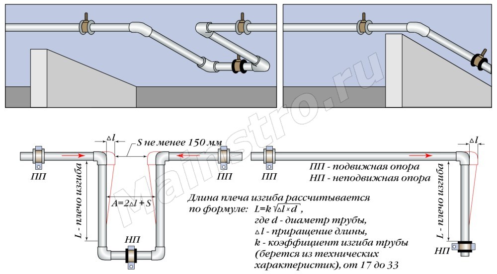

1. Поліпропілен не призначений для прокладки у стяжці
2. Поліпропілен (навіть армований) має самий високий коефіцієнт теплового розширення
3. При простоті монтажу, як може здатись на перший погляд, є певні вимоги до нього.
Представник KAN на навчанні показував колекцію фото розрізів місць з'єднань, які протікали через помилки при пайці

Сообщения: 16672
С нами с 10.10.2002
Re: Какие трубы для водопровода выбрать? [Re: Traveler]
      24 апреля 2018 в 00:55 Гілками
Traveler 23.04.2018 20:14 пишет:
Интересно! А есть где об этом почитать.
У нас уже лет 10 на даче дом весь обтянутый полипропиленом и вдоль и поперек. Дом средних размеров >200m2. Вся разводка выполнена в момент постройки -
внутри стен и стяжек. Без термоизоляторов. На момент покупки покупались самые дешевые трубы и фиттинги.
За все время эксплуатации ни одной проблемы с соединениями.

Десь у ДБНах.
По спілкуванню з представниками різних фірм виробників (TECE, KAN, REHAU) поліпропілен має нейменший прогнозований термін служби - 20 років, тоді як у PE-Xa, PE-Xc (сшитий поліетілен) він складає 50 років.
Ось дані по лінійному розширенню (для армованих варіантів розширення менше, але більше ніж у сшитого поліетілену)
І ці 20 років можуть ще скоротитись, якщо зовсім не передбачена температурна компенсація

Це написати аби написати? Я десь написав, що TECE або REHAU виробляють поліпропіленові труби? Але це не заважає їм мати свої тестові лабораторії та випробувати різні типи труб
Коли Екопластик дає термін служби 50 років - він ці цифри дає для варіанту укладки монтажником Петром, який про температурну компенсацію не чув нічого чи для варіанту монтажу з урахуванням теплового розширення і компенсації? П-образного, як я фото виклав чи петель або іншим чином
ну и то что вы указываете про температурную компенсацию у кого из вашего графика она больше у РЕХ или ПП?? (подсказка смотреть на нижние 2 трубы)
Мій косяк. Чистий сшитий поліетілен має більший коефіцієнт, ніж чистий ПП, але для опалення з параметрами 95/10 призначені тільки труби армовані.
[изображение]срок годности любых пластиковых трубопроводов напрямую зависит от того, что по ним будет транспортироваться. При выборе конкретного образца, необходимо понимать, для каких условий он предназначен и в какие температурные режимы для него считаются оптимальными. От этого и отталкиваются при определении срока службы.[/изображение]
А це 100%
