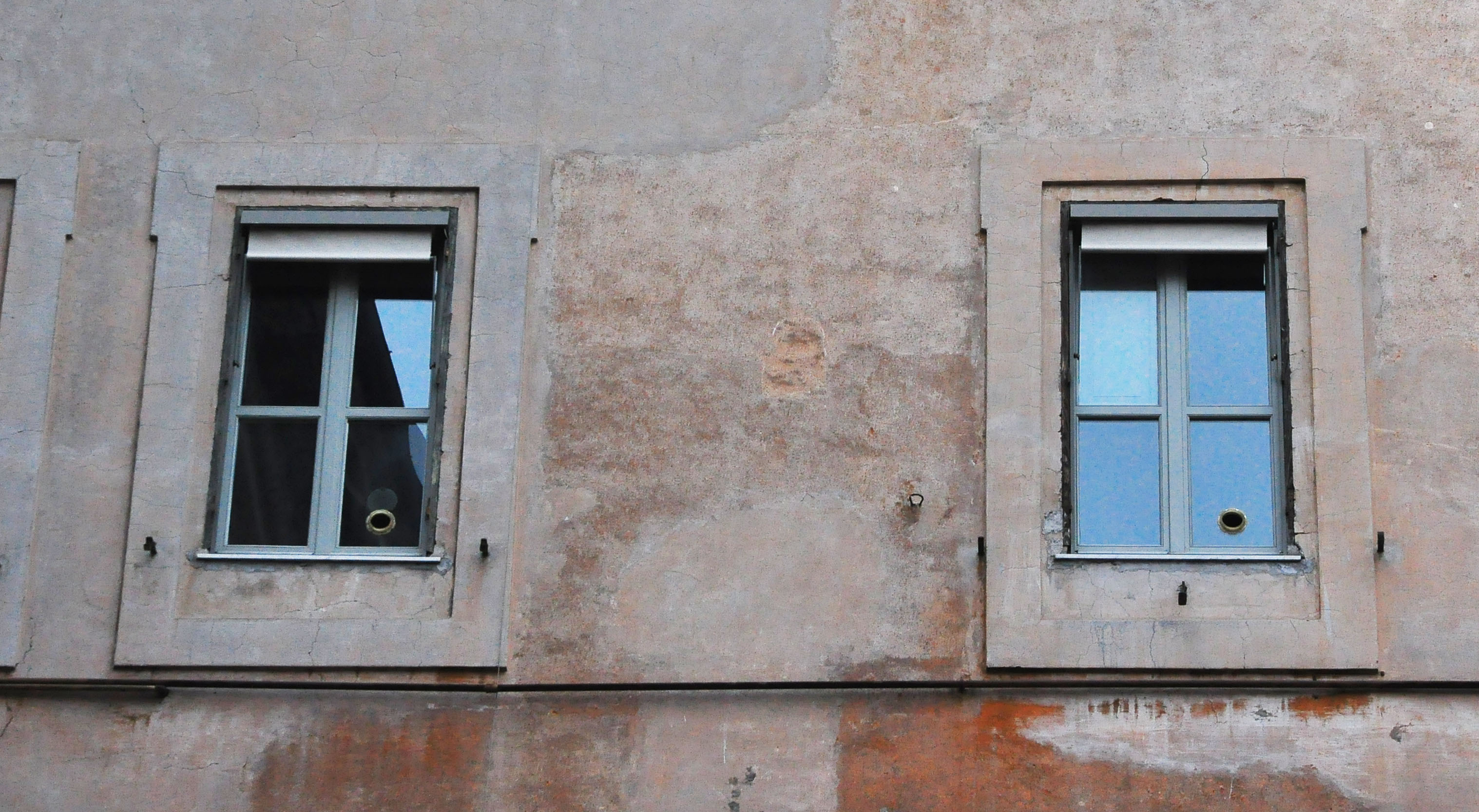

Re: Мобильный кондиционер? [Re: nickka]
      8 мая 2018 в 10:53 Гілками Прикріплені файли (0 завантажити)
Так есть примеры как правильно? В стенке дырку долбить? Ничего себе "мобильное" решение.
Римляне массово решают эту проблему вот так
