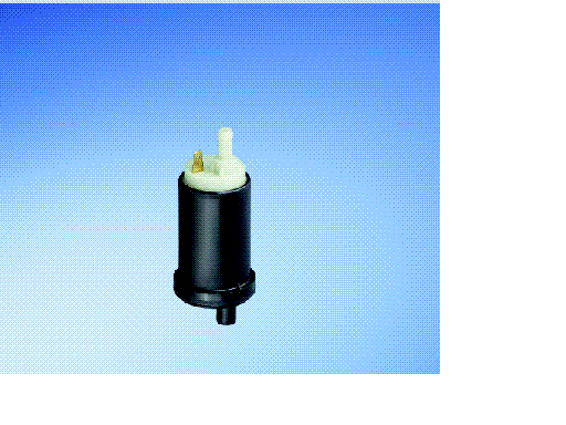

      18 августа 2006 в 15:26 Гілками Прикріплені файли (16 завантажити)
Вообщем ситуация такова ставить с большим давлением как бы нельзя я сделал подборку подкачивающих по давлению 1.5 бар как у твоего родного и вот что мы имеем:
0 580 453 507 = 0 580 453 509 = 0 580 314 154 их можно сделать по 450-470 грн внешний вид такой как на картинке, поставить впринципе можно если постаратся потому как я понял по поиску родной большая проблема + он идет в корпусе , надо просто его разобрать и посмотреть что там стоит может на нем есть номер
Вообщем ситуация такова ставить с большим давлением как бы нельзя я сделал подборку подкачивающих по давлению 1.5 бар как у твоего родного и вот что мы имеем:0 580 453 507 = 0 580 453 509 = 0 580 314 154 их можно сделать по 450-470 грн внешний вид такой как на картинке, поставить впринципе можно если постаратся потому как я понял по поиску родной большая проблема  + он идет в корпусе , надо просто его разобрать и посмотреть что там стоит может на нем есть номер
Дима, а почему нельзя ставить с большим давлением? Поставить 3 атм. Первые 1,5 тратятся на преодоление барьера из бака в магистраль, ну и еще 1,5 как у штатного магистрального.
На самом деле я вообще не вижу проблемы с использованием насоса бо'льшего давления. Форсунка открывается электромеханическим клапаном, лишнее топливо сбрасывается в обратку.
