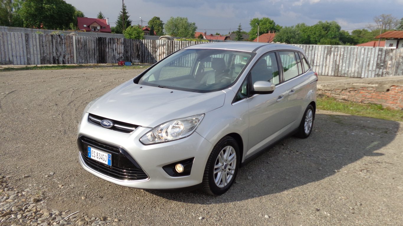

Себе взял с4 пикассо на роботе с 1,6 хди, махнулся на лагуну. Пока все устраивает, в салоне места валом.К роботу привык за пол дня.
Т.с. порекомендовал бы обратить внимание еще на форд ц-макс.
Если везти, например этот (не реклама)
http://dobrokar.com/?product=№44-ford-gr...mat-multi-kermo
Можно спокойно в 11 вложится. Да и на самом деле гемороя особо нет, в 3 дня с учетом можно успеть, если не тормозить.
