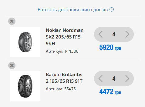

посмотрел цены ... откуда 1000 на колесе ?
1500 на комплекте

И я порыл только что инет. 195 есть дороже, чем 205. Или предпочтение отдается только одному типу, виду и подвиду?
Начинать нужно с диска. Какая ширина? Дальше по таблицам смотреть подходит ли 195 резина на этот диск. К примеру на 7,5j уже не натянешь, а на 6,0 станет аж бегом.

КонтиПремиум 5 205/65 ~ 2400; 195/65 ~1450
