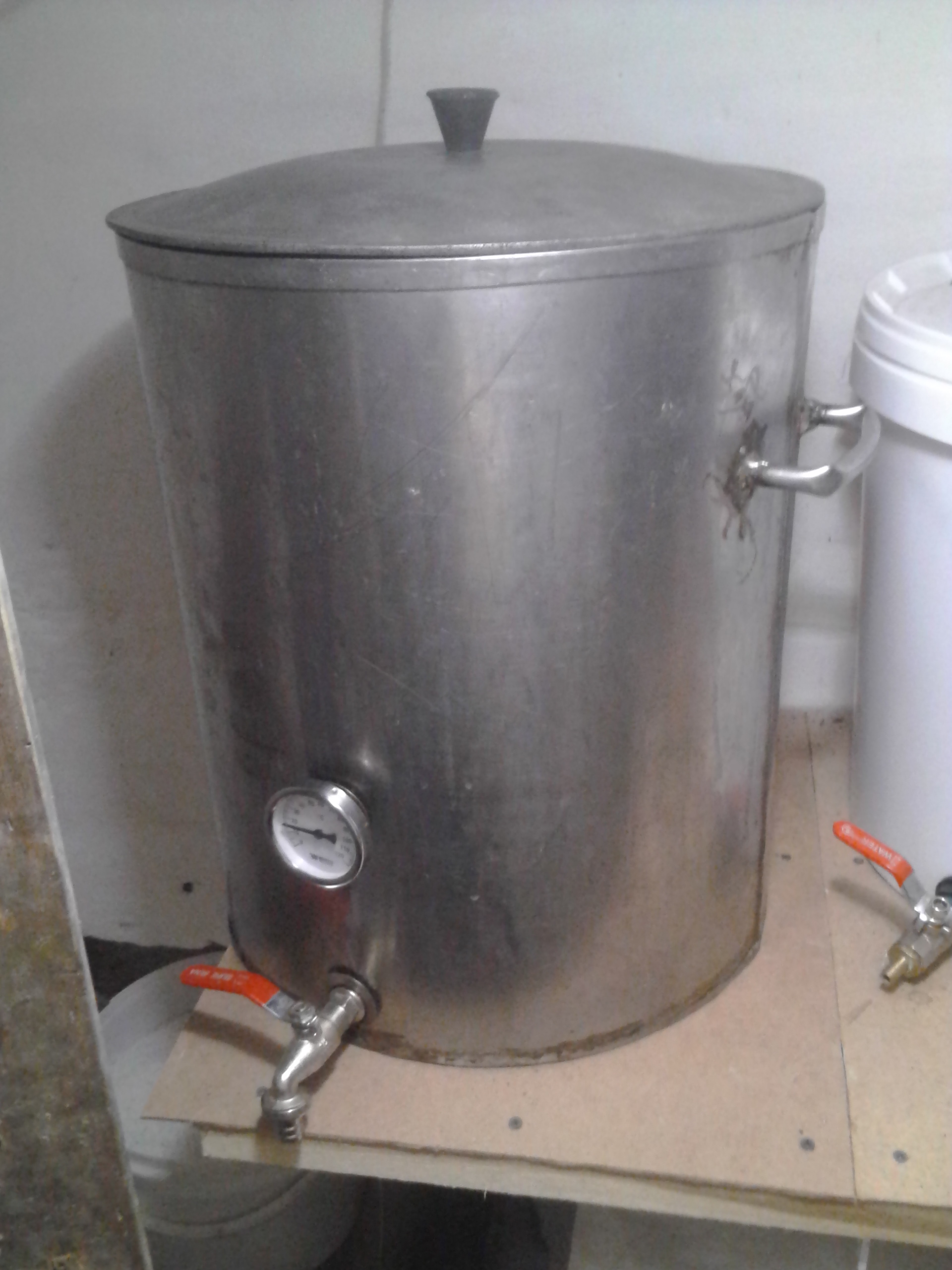

Фото моих приспособ.

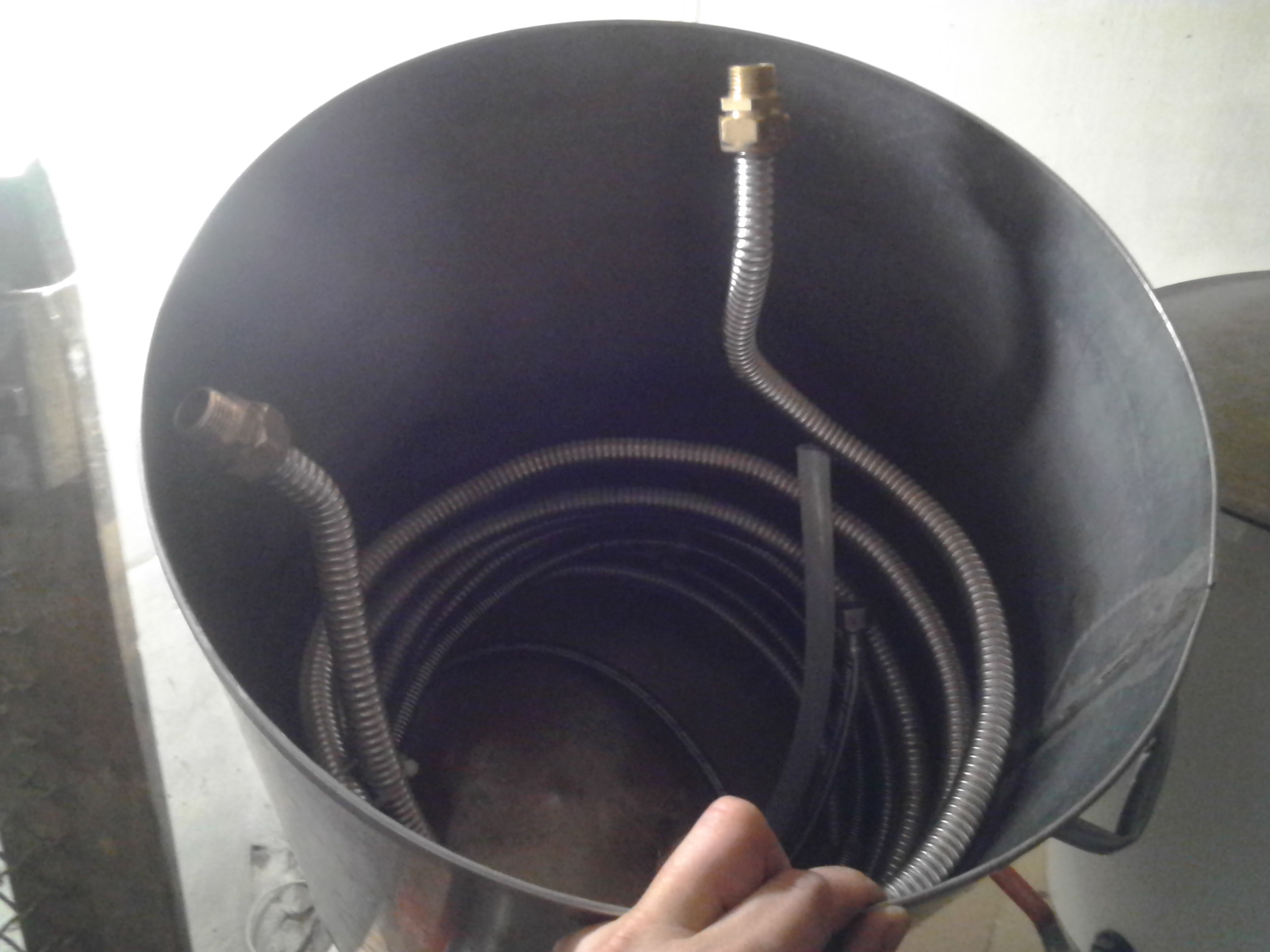

Чилер.
Чилер.

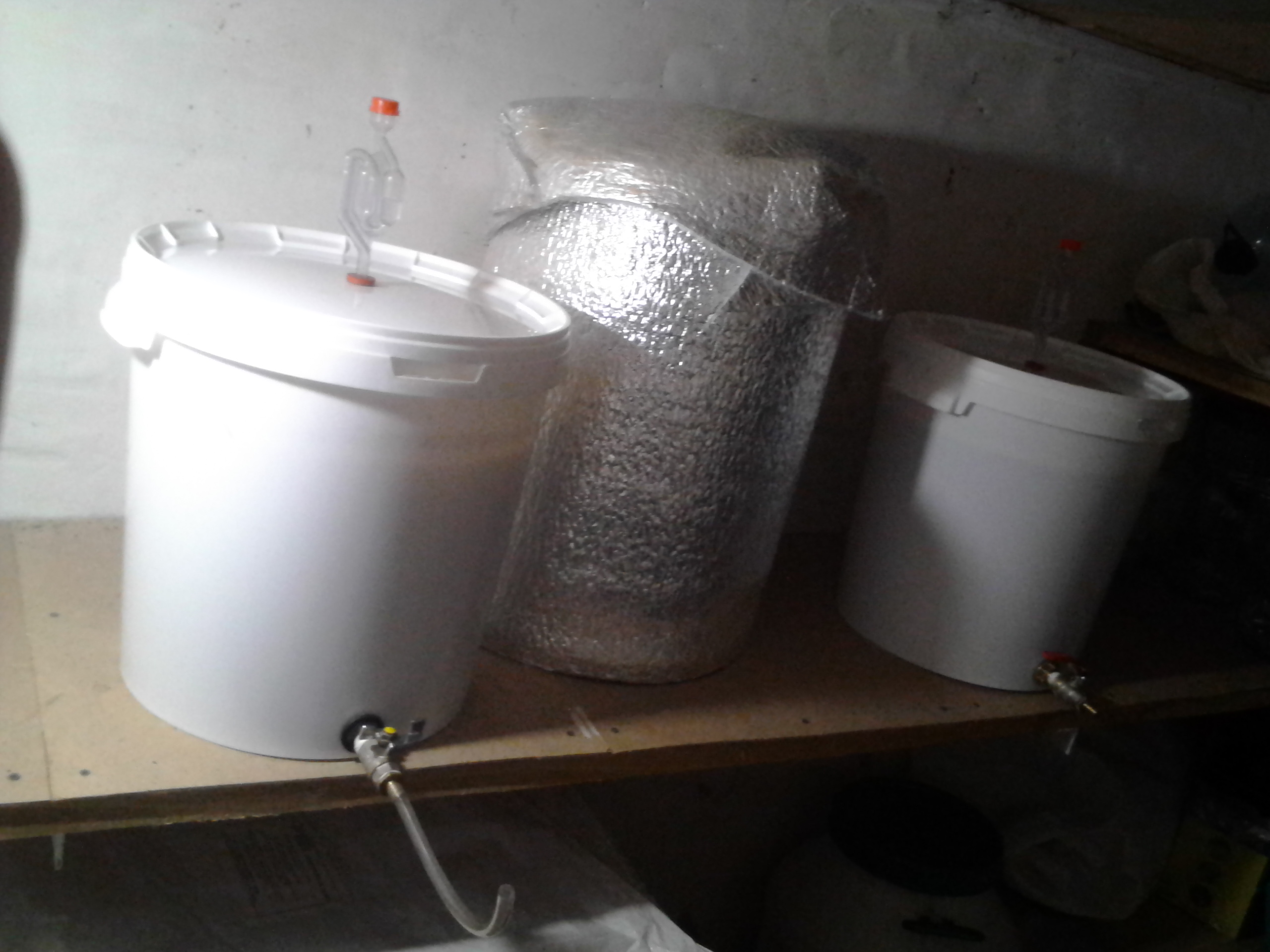

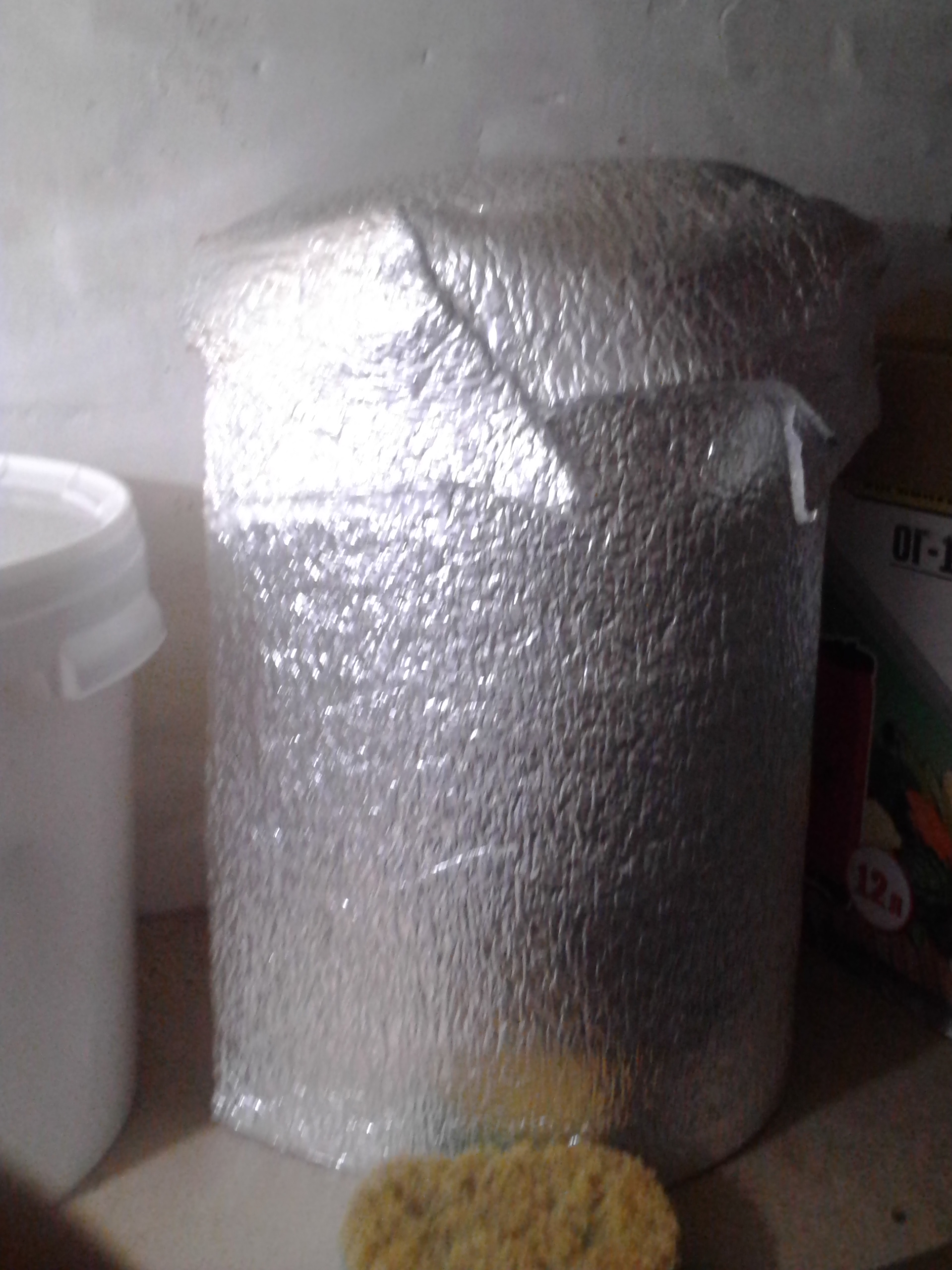

Забыл для удерживание теплопотер на паузах ,купил в епицентре,фальгированый утеплитель,супер держит температуру.

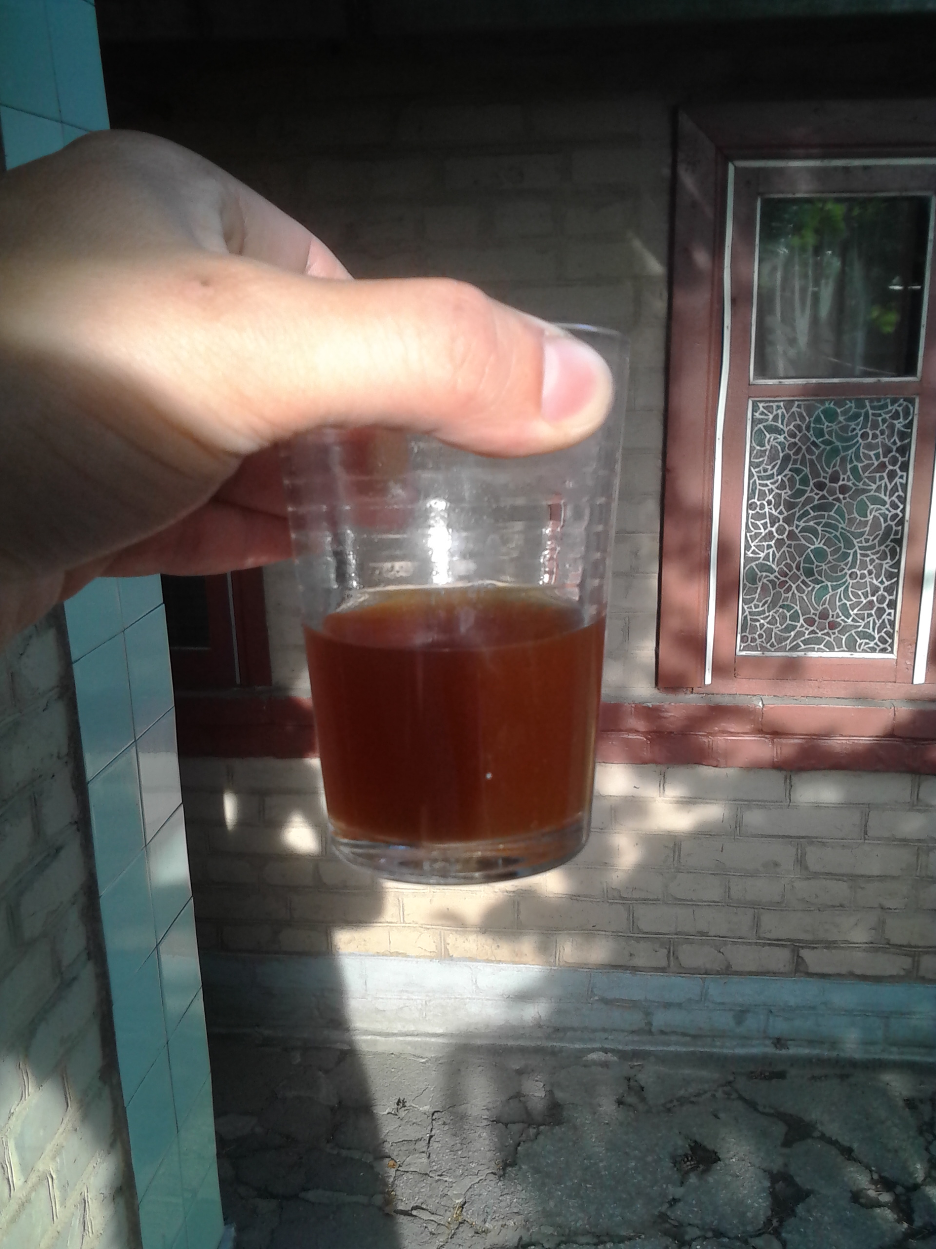

Вот прямая траеслация сделал уже паузы,бросил первый хмель.
Такой вот цвет 6,5 кг.светлого солода и 0,5 тёмного.
