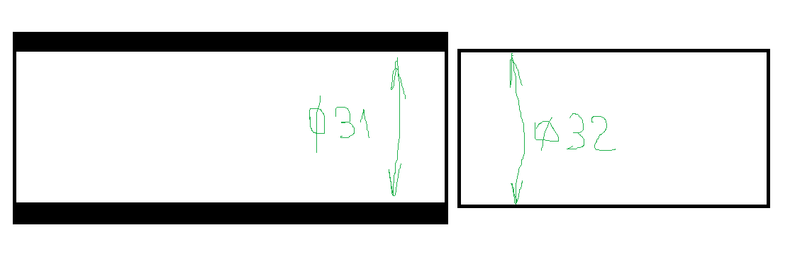

      5 июля 2018 в 08:55 Гілками
есть труба из нержавейки наружным диаметром 32 мм. есть еще труба из нержавейки внутреним диаметром 31 мм.
вопрос. если нагреть горелкой наружную трубу, за счет температурного расширения получится 1 мм получить и насадить одну на другую?
вопрос2.
без токарного станка можно както убрать по 0,5 мм с трубы относительно ровно, близко к цилиндрической форме?

Vmike 05.07.2018 08:55 пишет:
...наружным диаметром 32 мм. ... внутреним диаметром 31 мм.
Что-то не понятно с диаметрами?
Какая толщина стенок?
Сообщения: 5643
С нами с 06.08.2007
Re: вставить трубу в трубу. [Re: Snikoll]
      5 июля 2018 в 09:25 Гілками Прикріплені файли (0 завантажити)
стенка у труб по 1,5 мм.
Змінено Vmike (09:29 05/07/2018)
температурная посадка - это сотые миллиметра. Десятые миллиметра - под прессом в 20-50 тонн, и то микро трещины могу быть, надо мерять твердость.
Так что - не реально.
