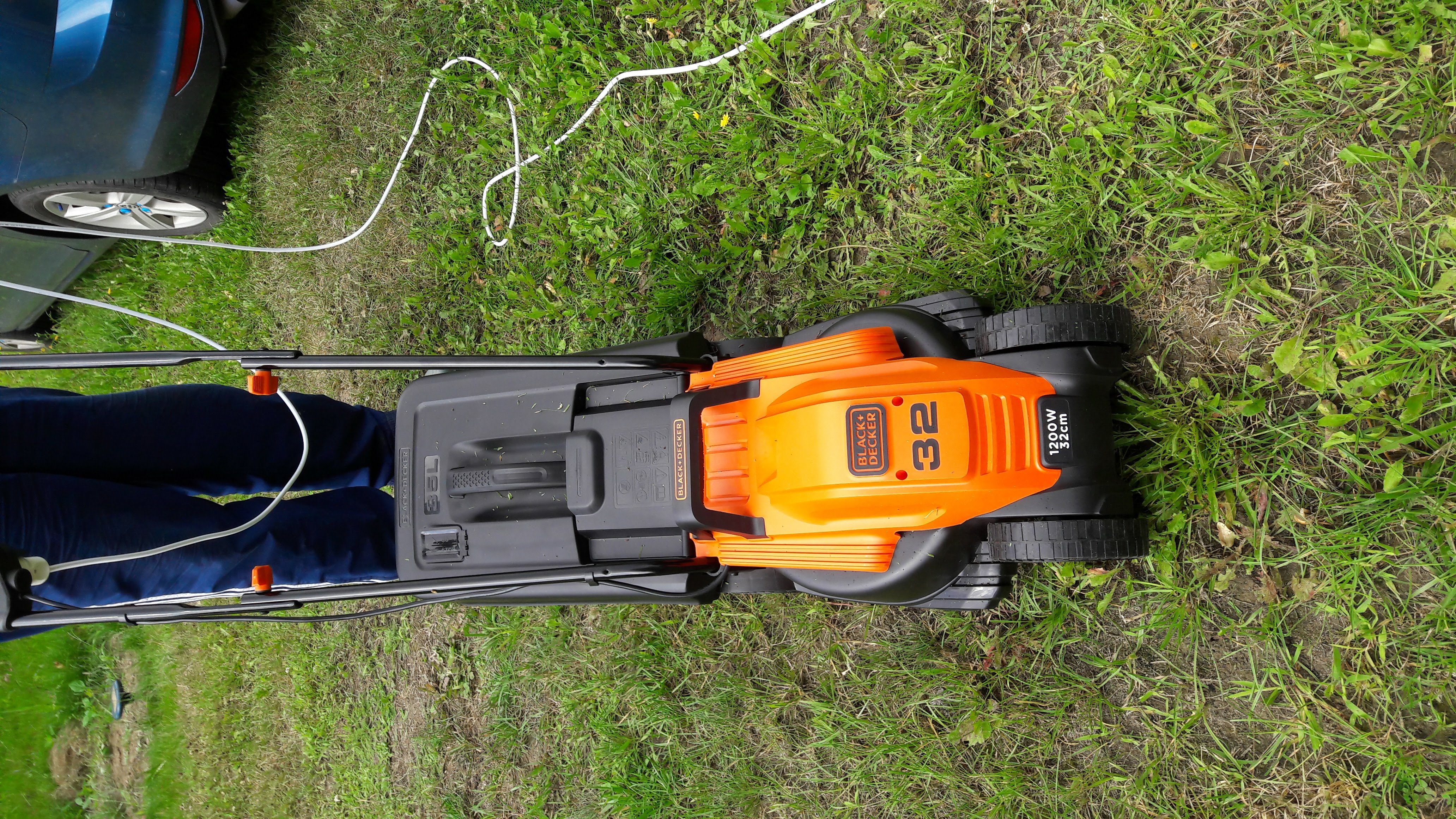

Я тоже выбрал недорогую, компактную "почти брендовую"))

Недолго музыка играла((...задымился и заскрежетал двигатель пробег сабжа совсем маленький. Гарантия - 2 года. Хз - признают ли гарантийным случаем
Готов к тому, что не признают и уже задумался - на что менять?

ну хоть бы бренд сказал
29 лет за рулем, Киев
Сообщения: 6414
С нами с 09.10.2012
Re: Газонокосилка Электро_ помогите выбрать! [Re: @Vik]
      18 июня 2019 в 13:52 Гілками
Так выше даже фото есть)) у меня эксперт с эпицентра, лет 15 ему, переживал даже потоп)) но уже движок плохо запускается, нужно немного потрясти))
