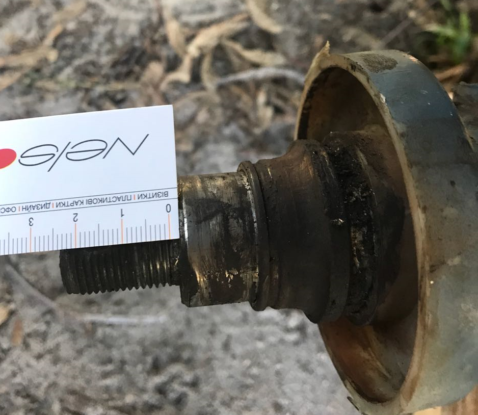

Народ, подскажи, как в полевых условиях снять остаток ступичного подшипника с оси ступицы?
Вазовская ступица (хз какая) на лодочном лафете, подшипник разболтался, решил сам поменять, лафет стоит далеко от какого либо сто, на рыболовной базе.
Итого раскрутил, выбил ступицу с оси, на оси остался внутреняя часть подшипника, сидит мертво.
Ступицу забрал, тут на сто выпресовали подшипник, докуплю аналогичный, там же запрессуют новый и поеду ставить на лафет.
Но вот нужно сначала демонтировать ту часть…
Как?
Из собранных советов:
1. Лупашить зубилом на стыке кольца и бортика оси – по идее должно сорвать с места. Ну как вариант для начала процесса может быть, но дальше этим способом, думаю, не пойдет.
2. Греть грелкой само кольцо, после расширения, снять. Окей есть горелка на газовом баллончике, локально греть можно. Хотя там рядом пластиковый кожух, надо подумать как он снимается…
Это из советов на сто. Смотрел еще в ютубе как снимают ступицы, там есть съемники двух палые и трехпалые, в принципе цена не дорогая у них, можно купить, чтоб ехать во всеоружии. Но они все каких-то разных размеров.
Можно будет таким потянуть? ТЫЦЬ Какого размера брать?
И очень нужны реальные советы как это кольцо таки снять

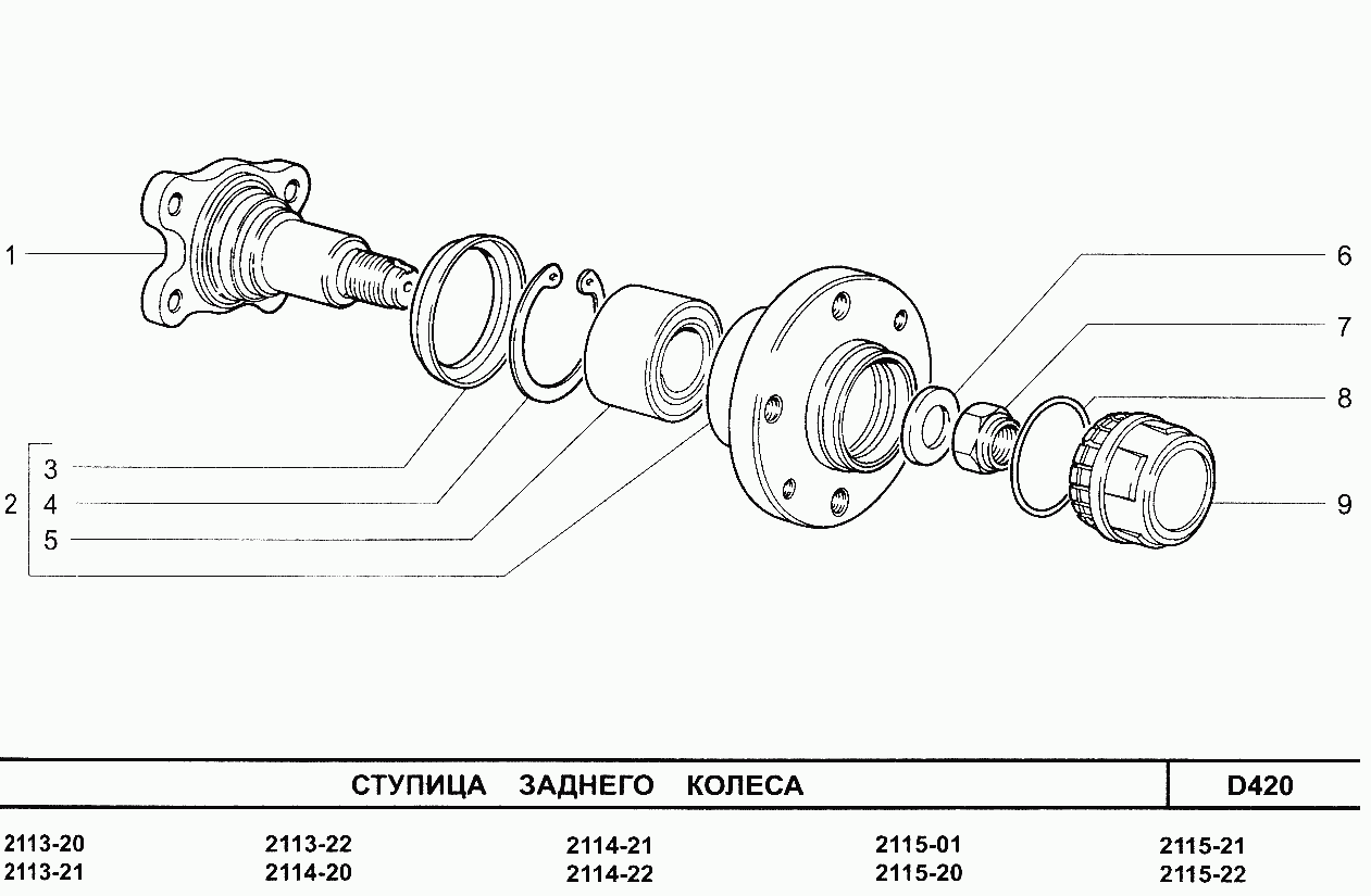

на сколько я понял, конструкция де-то такая

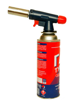

я + за нагрев
только греть не той горелкой что кабана смалят, а автогеном...с "жестким" пламенем...чтоб ось нагреться не успела...

      3 августа 2018 в 11:37 Гілками
Должно получится зубилом по бортику на фотке на левой стороне кольца.
Легче будет если с одной стороны постукивать, а второй чел, с противоположной стороны, тоже упирался чем-то.

горелка у меня шо-то типа такой
