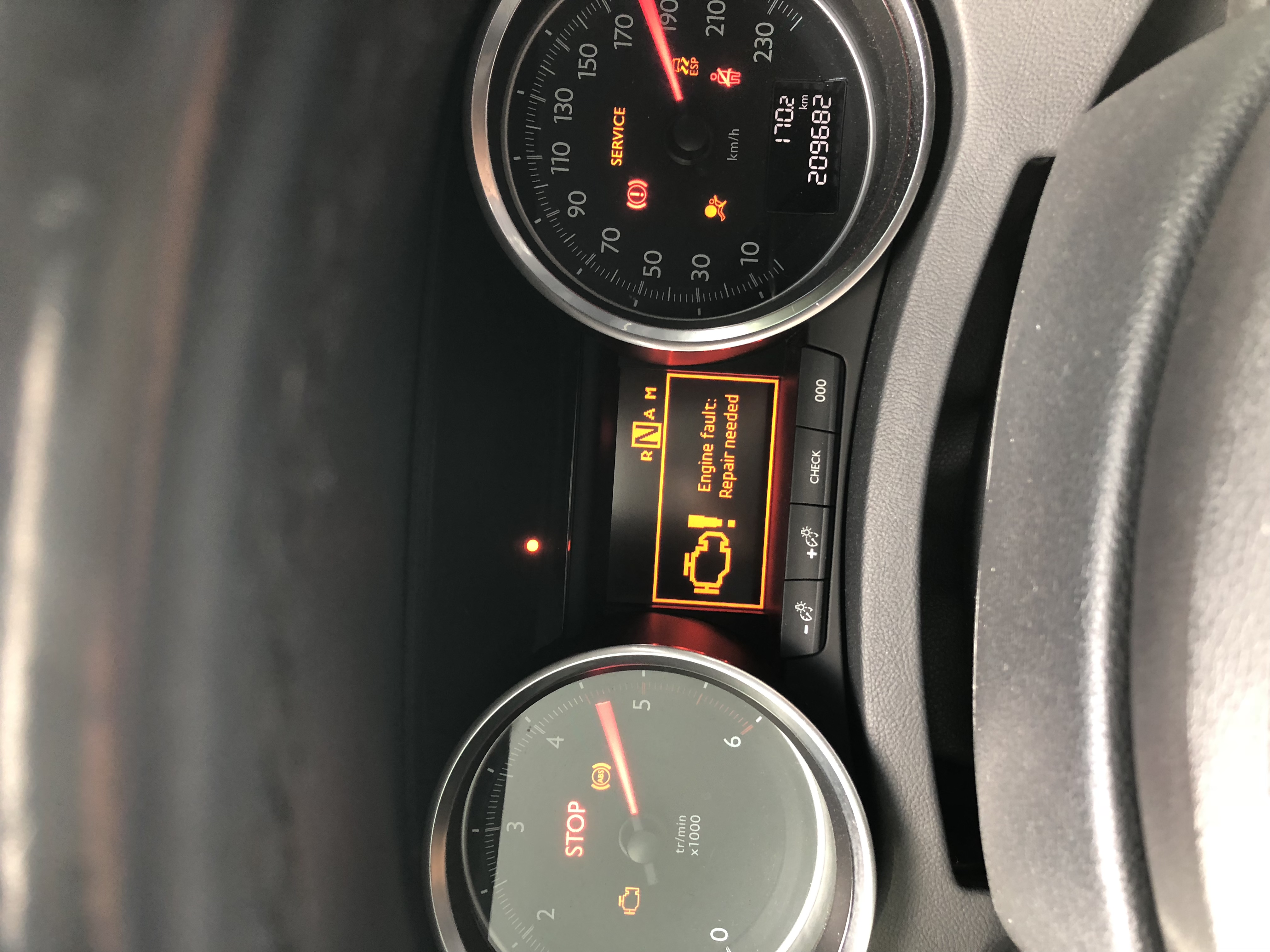

Сообщения: 2646
С нами с 06.05.2015
Re: Проблема с дизелем [Re: ivatuning]
      6 августа 2018 в 17:40 Гілками
ivatuning 06.08.2018 17:32 пишет:
а коробка в нейтраль перешла?
Это я остановившись сфоткал ошибку
Сообщения: 39957
С нами с 25.02.2005
Re: Проблема с дизелем [Re: LoveLas]
      6 августа 2018 в 17:41 Гілками
LoveLas 06.08.2018 17:40 пишет:
на твоем фото на спидометре 190 км/ч и тахометр почти в красной зоне
и коробка в нейтрали

Сообщения: 2646
С нами с 06.05.2015
Re: Проблема с дизелем [Re: Sashok_Accent]
      6 августа 2018 в 17:43 Гілками
Sashok_Accent 06.08.2018 17:41 пишет:
это когда ключ проворачиваешь,стрелки так оживают...

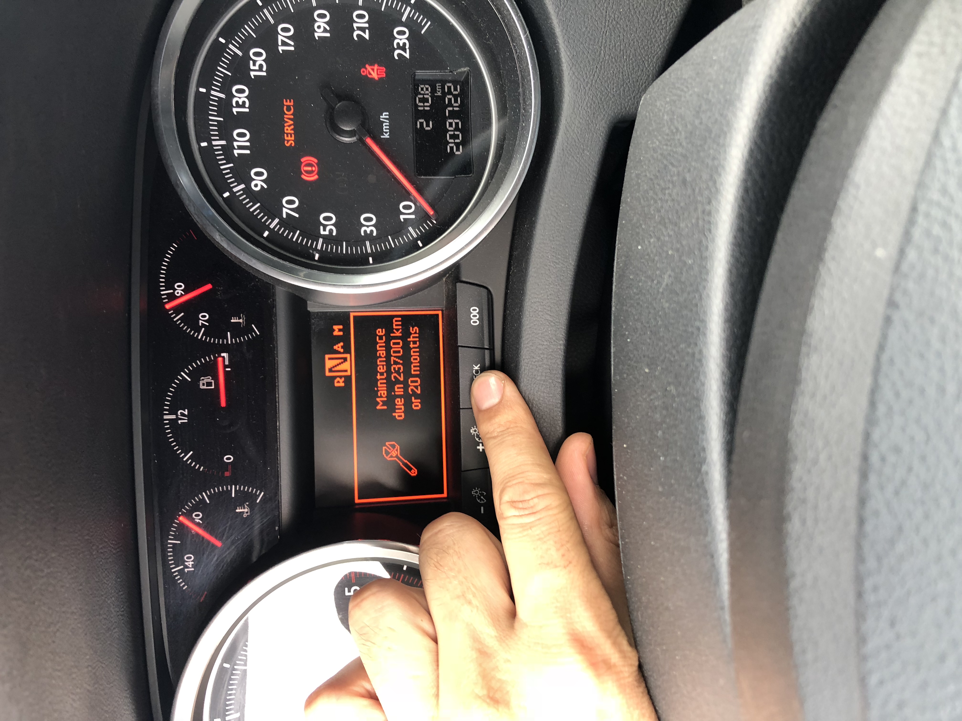

Сообщения: 2646
С нами с 06.05.2015
      6 августа 2018 в 17:58 Гілками Прикріплені файли (0 завантажити)
ivatuning 06.08.2018 17:54 пишет:
LoveLas 06.08.2018 17:49 пишет:
ivatuning 06.08.2018 17:33 пишет:
что мешает считать ошибку?
Как?Самостоятельно?
самостоятельно наврядли, универсальные диагностики у Пежо мало что покажут. Нужна фирменная диагностика Diagbox Пежо-Ситроен. Она покажет абсолютно все, по крайней мере в какую сторону копать. Ищи по месту, может у кого есть.
как вариант еще в бортовом компе ошибки посмотреть, может там расшифрует.
Единственное что показало,когда нажал на кнопку check
25 лет за рулем, Киев
Сообщения: 6676
С нами с 17.12.2007
      6 августа 2018 в 18:00 Гілками
LoveLas 06.08.2018 17:58 пишет:
Как?Самостоятельно?
это периодичность ТО.

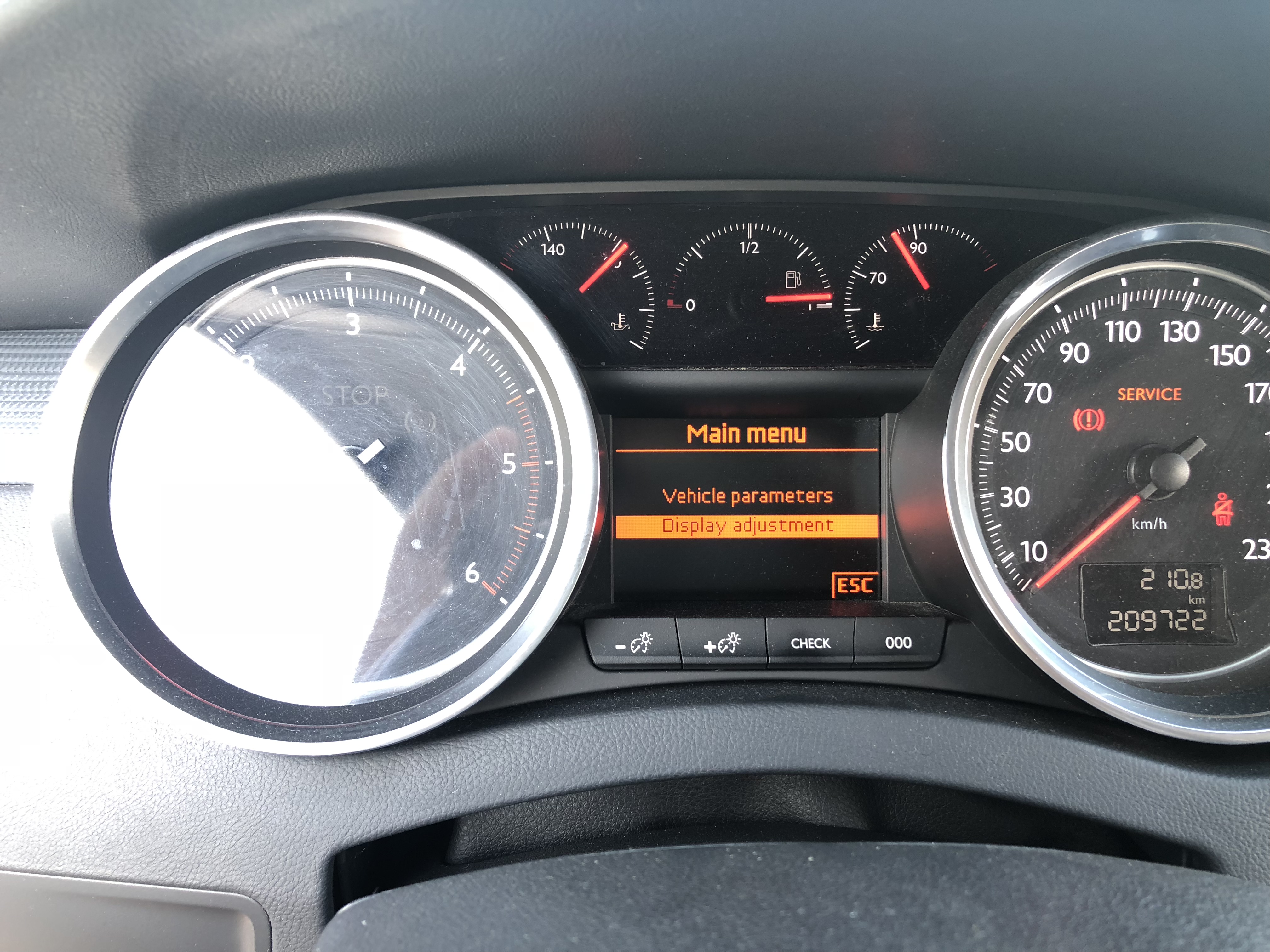

По центру торпедо есть дисплей?
Меню, Журнал Алерт (журнал ошибок)
Сообщения: 2646
С нами с 06.05.2015
      6 августа 2018 в 18:14 Гілками Прикріплені файли (0 завантажити)
ivatuning 06.08.2018 18:00 пишет:
Есть,но только общие настройки.
Свет,язык и тд...
По ошибкам нет ничего..
Вообщем буду ехать,что мне в этом Чернигове
Может пробьет грязь по дороге
Есть,но только общие настройки.Свет,язык и тд
