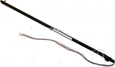

Зонд с проводом NTC 1000 W ( 250 грн), NTC 1500 W (200 грн)
на водонагреватель Ariston
Для
ABS VELIS PW 30-50-80-100, ABS VELIS PLUS PW 30-50-80-100, ABS VELIS PLUS INOX PW 30-50-80-100, ABS VELIS PREMIUM PW 30-50-80-100
Зонд с проводом NTC 1000 W ( 250 грн), NTC 1500 W (200 грн)на водонагреватель Ariston Для ABS VELIS PW 30-50-80-100, ABS VELIS PLUS PW 30-50-80-100, ABS VELIS PLUS INOX PW 30-50-80-100, ABS VELIS PREMIUM PW 30-50-80-100

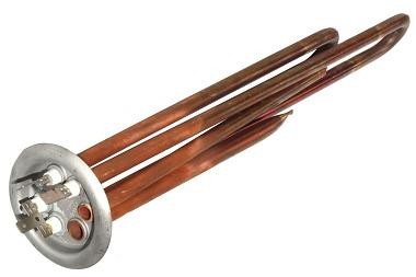

Нагревательный элемент 2 кВт ( 1300 и 700 ватт). Фланец 63 мм. Подходит к бойлерам Термекс, Гарантерм, Амина, Электролюкс и т.д
