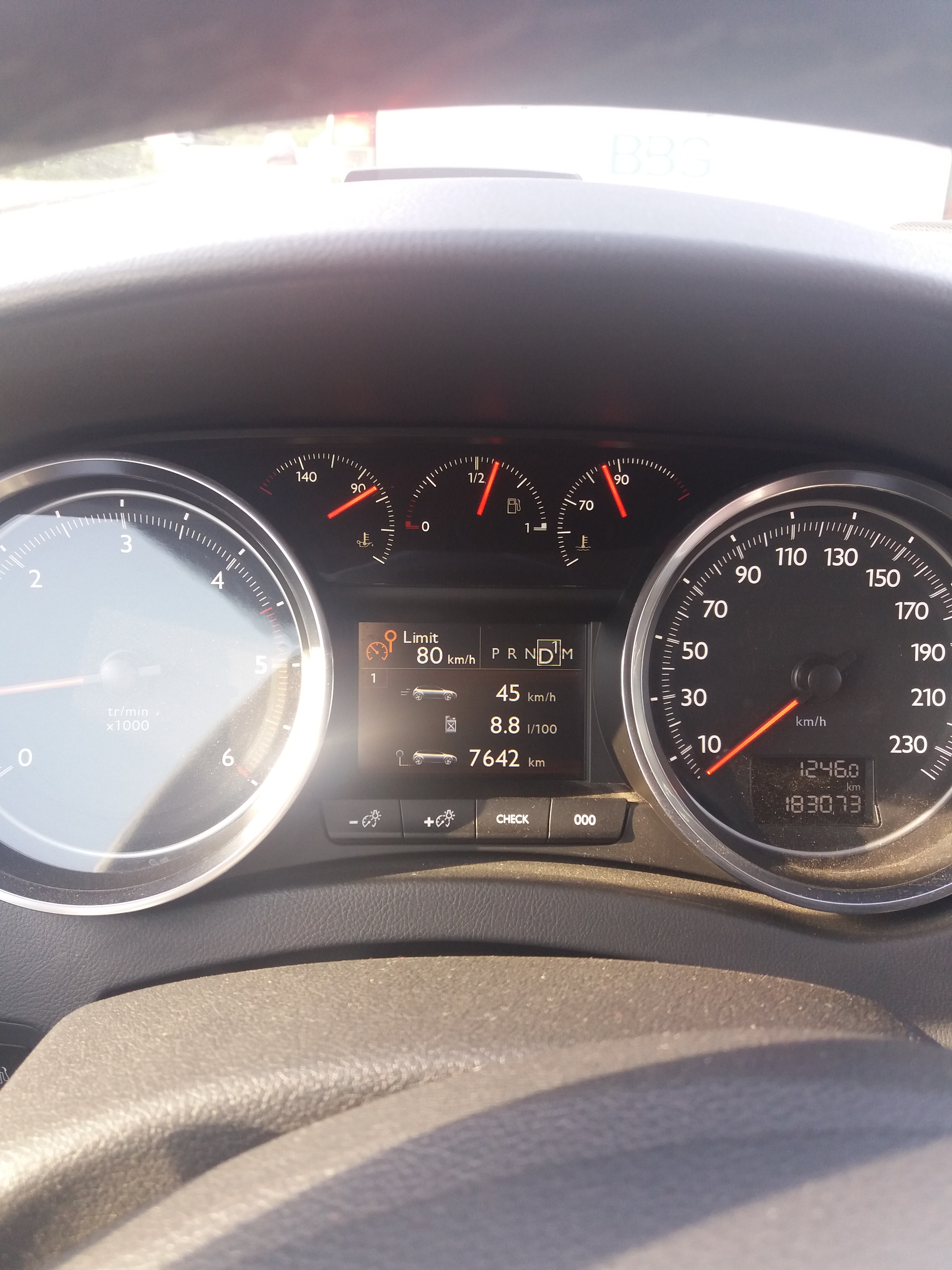

      3 октября 2018 в 21:38 Гілками Прикріплені файли (0 завантажити)
AM 03.10.2018 10:06 пишет:
u f o 02.10.2018 14:11 пишет:
В мене універсал, але 2,2 GT. Ходовка як в 407-му (багаторичажка спереду і ззаду), але наче міцніша. По Україні 36 тис накатав (загальний 185 + ккм) - ще нічого не міняв і поки не просить. Люблю машини в максималці, тут якраз той випадок. Все в авто подобається, крім одного - витрата палива . Але 204 конячки потрібно годувати )
Айсіни йдуть і в 2,0 і в 2,2 дизелях. Драйв https://www.drive2.ru/l/508271516123660479/
Який у вас середній розхід і при якій швидкості? Чи не взнавали потенційно, скільки може коштувати ремонт отої багаторичажки?
Середній місто траса десь 50 на 50 - близько дев"яти при швидкості в р-ні 40 км/год. Ходова - перетряхував на минулому 407-му - грубо по 200 доларів на передок і задок.

Re: 508 - варто чи ні? [Re: u f o]
      3 октября 2018 в 22:25 Гілками
u f o 03.10.2018 21:38 пишет:
А режим який? Плавні розгони чи на всі гроші?
Не плавні )), авто дозволяє на світофорах побалуватись )).Не те, щоб я постійно так балувався, але періодично. Ну коротше кажучи по місту - дива від дизеля не сталося (в плані розходу), зимою 9-10 л буде. Та й по трасі до 200 набирає без проблем (зручно об"їжджати паровозики з фур). Самий економний режим- рівномірна їзда по гарній дорозі, нехай навіть швидко - але рівномірно( Дніпро-Запоріжжя на круїзі 140, 5 чол і барахло в багажнику (на море) - 6,2. Я б сказав - це трасове авто ).

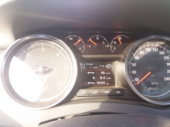

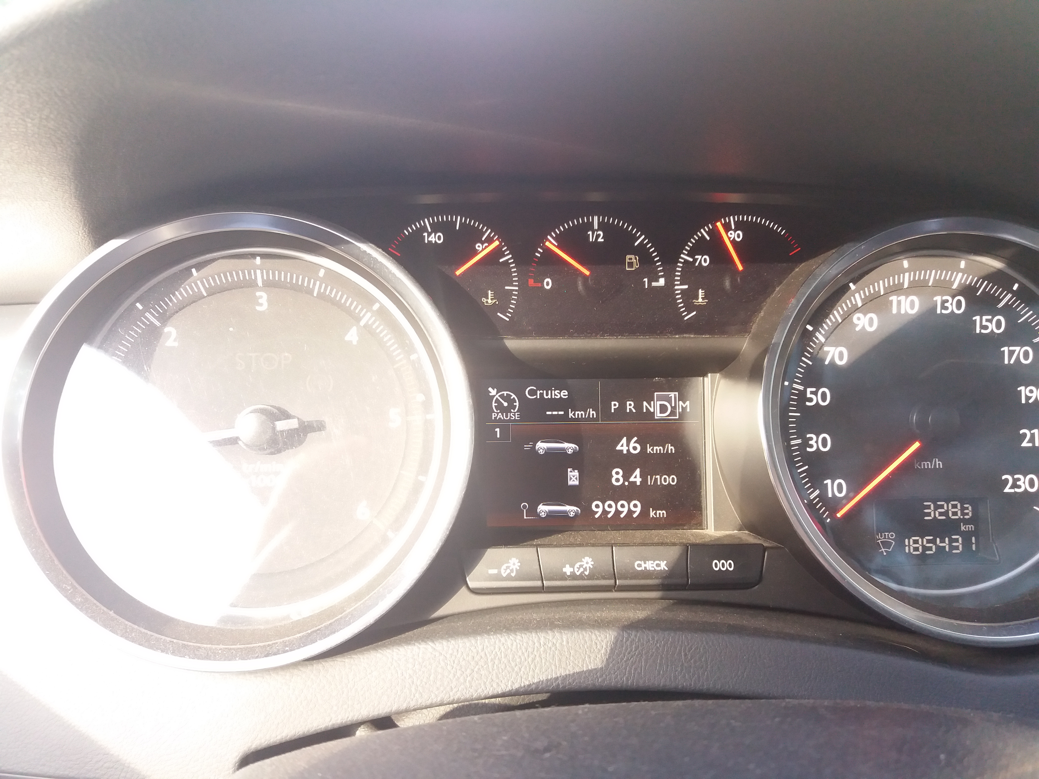

      4 октября 2018 в 21:46 Гілками Прикріплені файли (0 завантажити)
man-stas 04.10.2018 10:27 пишет:
о! Вот это огонь! Я ж так понимаю, с Европы там уже пробег не детский? 183 реального?
Сие никому не известно . Но по мозгам сажевого - все прям в дырочку совпадает. Ну сервиска есть, и покупка с лизинга, не с базара, 4,5 года - 146500 было. Хочется верить что настоящий ))
Сейчас уже 185 ++.
Кстати, сегодня было 9999, расход стал 8,4 ). Мотнул на Умань, стал меньше кондер включать )
      5 октября 2018 в 00:02 Гілками
u f o 04.10.2018 21:46 пишет:
Сейчас уже 185 ++.
но 2.2 - это песня! 450 Ньютонов момента, мамадарагая!
