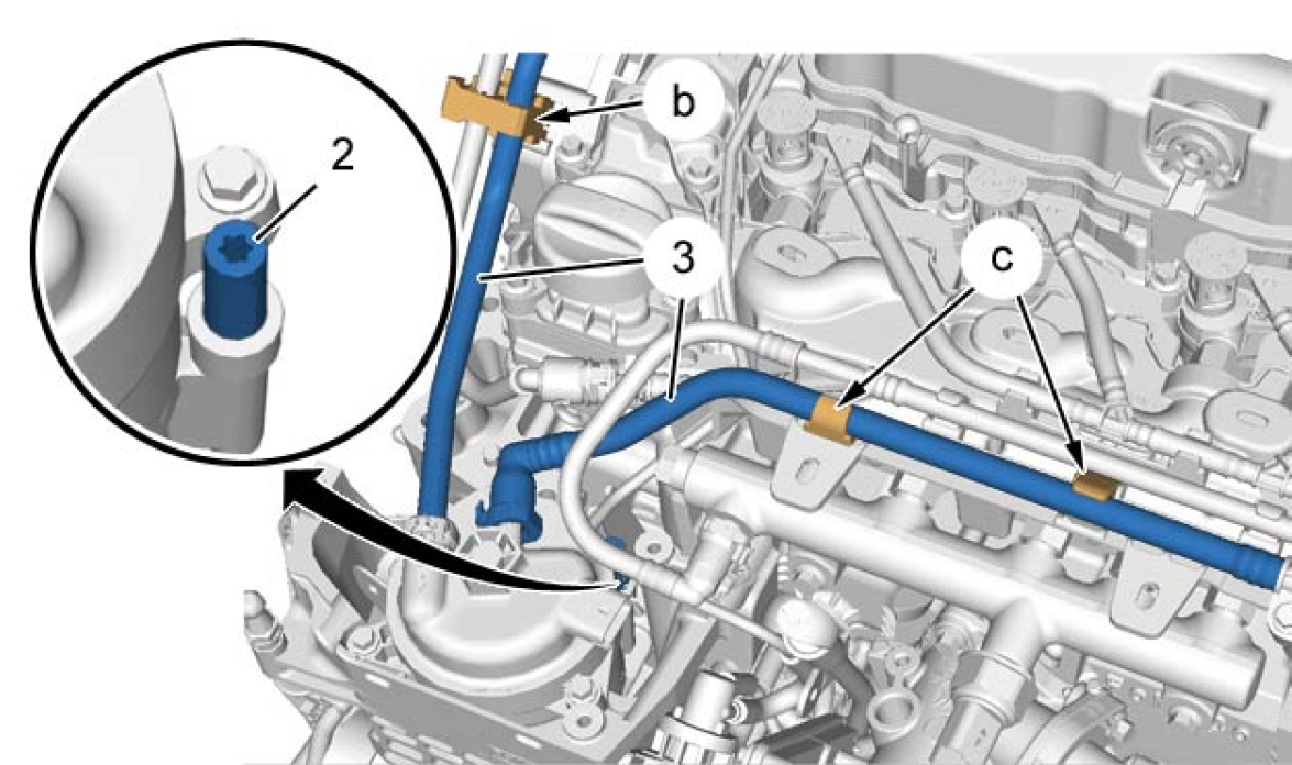

Отсутствие воздуха в топливной системе- это фундаментальный момент для её работы. Common Rail, замена топливного фильтра. Как правильно прокачать систему?
Встретился с разными вариантами:
1. "Мы дуем воздухом в обратку",- мастер Ойлера, посмотрев на фильтр на двигателе( WTF??? )
2. "Вакуумом тянем топливо",- мастер одного из известных, но неофициальных сервисов PSA. (хм, почему бы и нет, но не вредно ли это для насоса подкачки?)
3. Включением "зажигания" несколько раз, и сливом в емкость с отсоединенного выхода фильтра.
