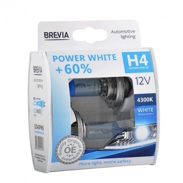

если отбросить специфику цоколя (себе искал по цоколям Н7 и Н4) то аналог по яркости но дешевле вдвое будет бревия +60% (на проценты не смотрим - они туфта полная - поищи сравнительные тесты в инете - будешь очень сильно удивлен что +130 филя светит на приборе практически так же как бревия +60 в люменах)
Ну и из бюджетного это филипс +30% - они вообще стоят 1/4 или 1/5 от ослам нихтбрекеров и филей хтримов+130, а прирост света по люмену на приборе будет в половину между штатными (берем за 100%) и перекалкой (всякие нихты и Хтримы).

Мне вот стыдно было признаться, но, поскольку кто-то первый начал... Поставил вот эту бревию и офигел. Настолько четкая граница, классная галка на обочину и знаки, очень хороший засвет дороги. Проехали пока месяц, поэтому про срок жизни не знаю.

раз уж пришло время признаний
я не в тренде, что за лампы? вместо обычных Н4 ставятся или с "колхозом"?

Не, обычные галогенки со стандартным цоколем. Вот.

о спасибо,как раз искал замену осраму отслужившему 4.5 года...

как нормально светят или лучше взять
