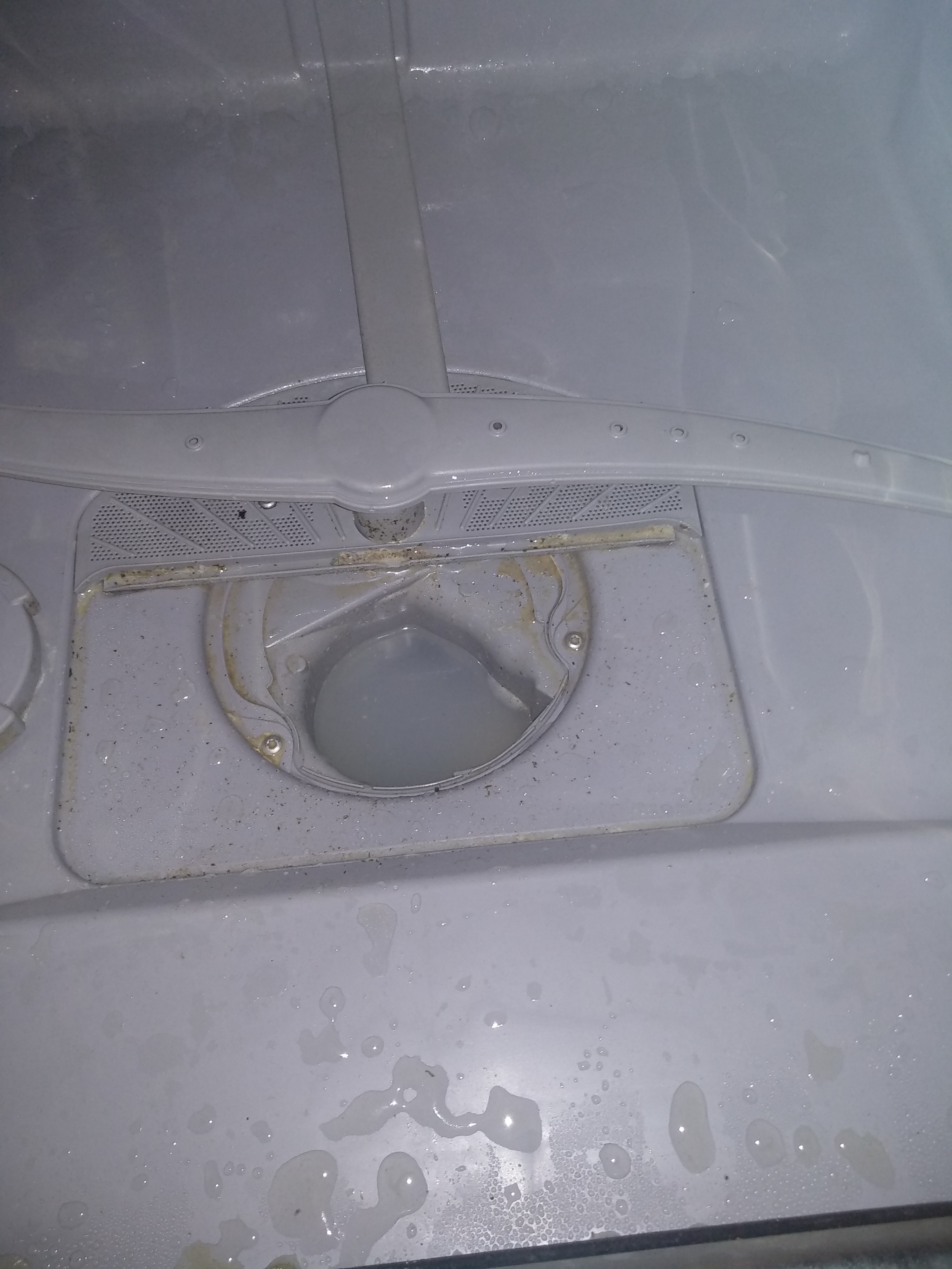

Всем доброго! После мытья посуды всегда остаётся немного воды в посудомойке Бош (см фото). Оно так и должно быть или это поломка. Машина на гарантии. Что посоветуете?
Всем доброго. После мытья посуды всегда остаётся немного воды в посудомойке Бош (см фото)

У мене також БОШ і так само залишається. Це ж злив, там фактично аналог водяного запору утворюється. От коли у рівень із дном відсіку для миття - то це вже щось там забилося.

Ясно, спасибо. Просто если несколько дней не мыть посуду оно заваниваться начинает. Может есть средства какие то для прочистки? Ну типа с лимонной кислотой запустить?
И ещё у меня там на фильтре грубой очистки налёт какой то мерзкий? Как его победить? Сорри за глупые вопросы я не шарю в них.

Засіб для чищення ПММ я купую в Ашані. Там є такі сині пляшечки під їхньою торговою маркою (із червоною пташечкою). Рекомендують раз на півроку таку пляшечку в машину догори ногами поставити і запустити цикл миття посуду. На фільтрі у мене також слизько-жирний наліт чіпляється - відмиваю руками або щіткою.

На сколько помню, после последнего полоскания посудомойка оставляет воду для следующей мойки. Она по сути чистая. И таким образом машина єкономит воду.

От жирного налета на грубом фильтре никуда не денешься. Рав неделю-две вынимать и щёткой под горячей водой.
А вот странно, что у тебя вода заванивается. После нескольких полосканий она должна быть вполне чистой. Во всяком случае, у меня никогда такого не было после отпускных поездок неделя-две.
Почему так редко моете посуду? Подозреваю, что многое по привычке полощется в раковине, чтоб по быстрячку Это мнимая экономия. Тратится дорогая горячая вода и личное время понятно.
Ну и нельзя экономить на моющем.

но не в сливе, а в отдельном боксе
Ну не знаю, у меня вода та мутная и с душком. Врят ли ей можно полоскать. Ну да целый день на работе, только завтра и ужин (не всегда). Посуды мало выходит и моем вручную. Только на выходных куча посуды, тогда и моем. На моющем не экономим. Использую или порошок Эмвеевский( он мне не очень нра) или таблетки всё в одном Vortex Таблетки ИМХО лучше, после них и налёт жирный меньше.
Змінено Колёк (13:49 14/11/2018)

ты не моешь фильтра, у тебя грязная и мутная вода, посуда этой водой полоскается, дальше сам думай.Слив очень грязный

ни че странного в этом нет, если остается жировой налет вот он и начинает через время вонять
получается нормально не вымывается водой
я бы для профилактики дополнительную мойку запустил с максимумом моющего и на максимальной температуре без посуды, чтоб растворить и убрать такой налет внутри
Колёк шо то подозрительно много у вас этого налета даже на нижней ровной поверхности не говоря место установки сеточки
у меня там вообще такого не наблюдается
или очень мало моющего вы ложите (так делают некоторые когда есть пунктик так сказать боятся химии) или есть какая то проблема с импеллерами (коромысло что крутится) - проверьте их очень внимательно

Да нет мою фильтра, раз в пару недель точно.
Спасибо, пробовал такое. не сильно помогло. Думаю сделать генеральную помойку там. Вручную воду ту выбрать, всё достать и помыть внутри горячей водой с моющем средством.

это мало. И как ты моешь? У тебя вокруг все в жиру и еде

Мою под краном с губкой и моющим средством. Но оно фигово моется.
