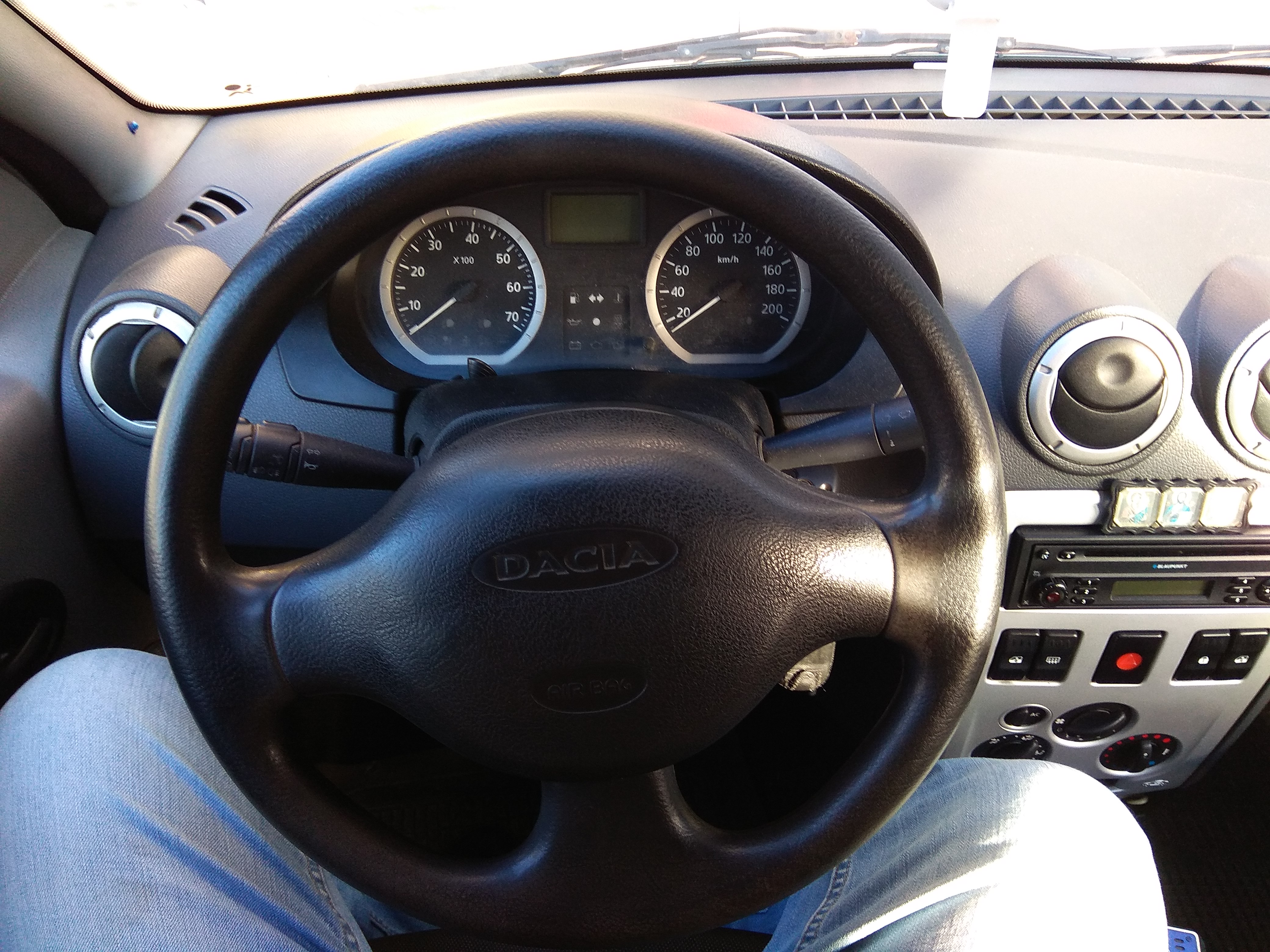

      18 ноября 2018 в 11:09 Гілками Прикріплені файли (0 завантажити)
ricardo 18.11.2018 10:54 пишет:
Наскільки криво ?
Как то вот так.
Как то вот так.

Ant-ua 18.11.2018 11:09 пишет:
Наскільки криво ?
Как то вот так.
Ну, у мене менше. Попрошу наступним разом виправити. Якщо не забуду.
