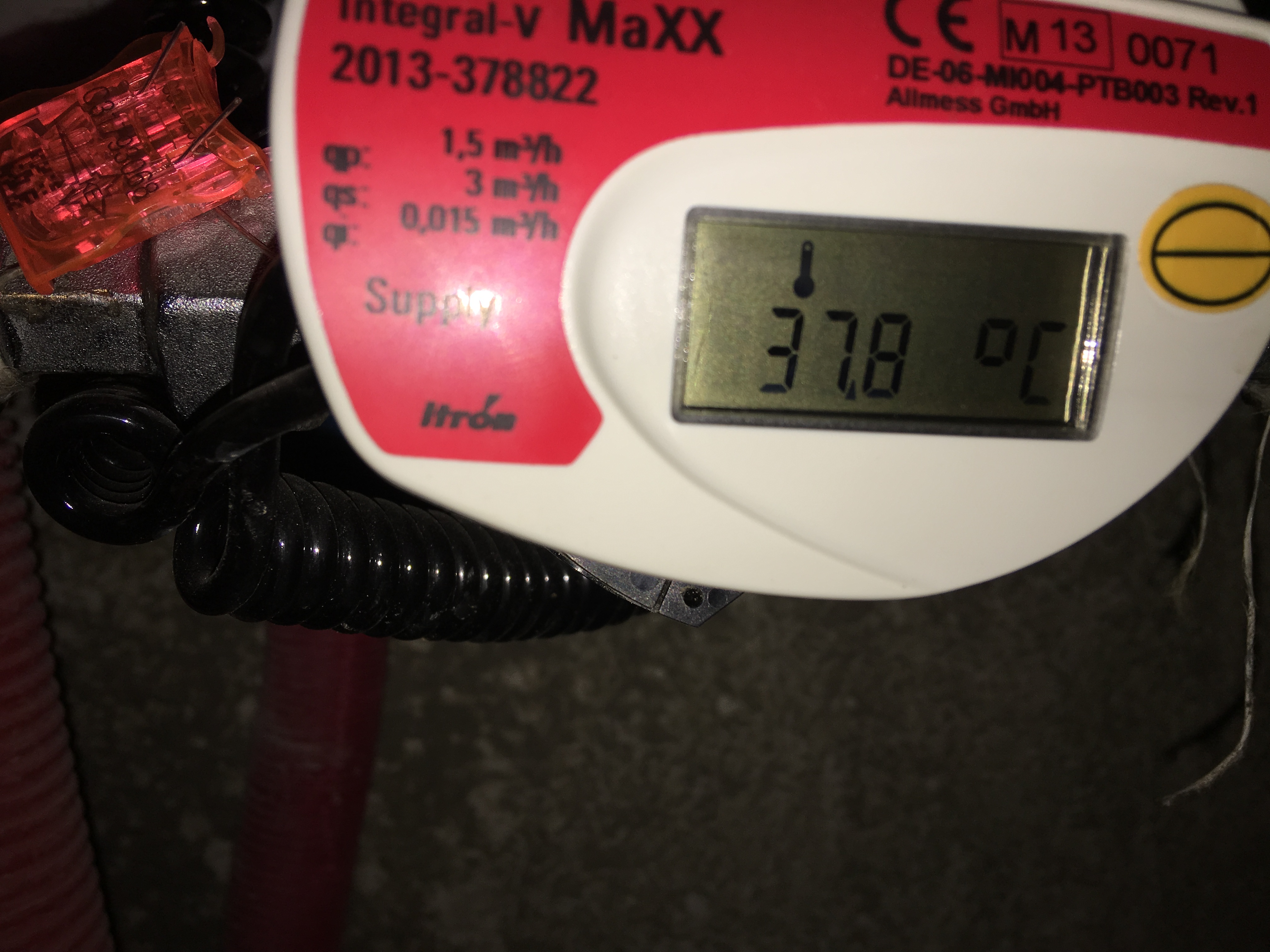

      27 ноября 2018 в 11:39 Гілками Прикріплені файли (0 завантажити)
Такой?
Такой.

Re: Счетчик тепла. Показания [Re: Kvaz83]
      27 ноября 2018 в 11:52 Гілками
Может сначала убедиться, что перепутали? А потом уже вызывать отряд спасения!
Фотки с ключевыми показаниями можете сделать и сюда выложить? Типа как на фото выше (там указана температура в подаче)
