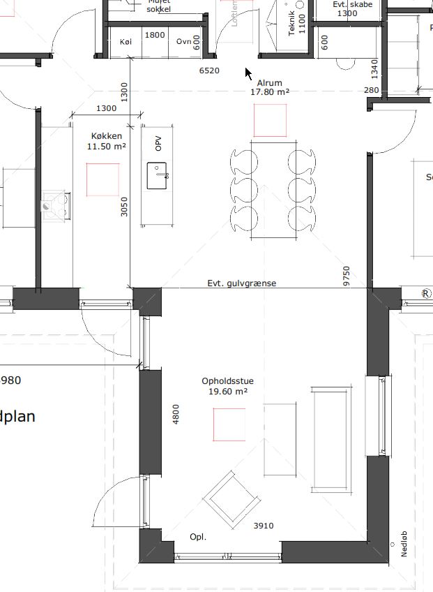

      12 декабря 2018 в 14:42 Гілками Прикріплені файли (0 завантажити)
Задача: есть совмещенная кухня+столовая+гостиная (план прилагается). Конфигурацию и расположение кухонной мебели менять НЕЛЬЗЯ. Нужно выбрать напольное покрытие, при этом:
- Варианты покрытия - плитка, паркетная доска, ламинат
- Можно зонировать так, как показано на плане красными квадратами (т.е. в кухне, столовой и гостиной можно выбрать три разных вида покрытия - а можно все закатать единым).
Цена не интересует, допустим - все стОит одинаково.
Полы по кругу будут с водяным подогревом.
На плане - верхняя дверь ведет в прихожую, где будет однозначно плитка. Остальные двери ведут в спальни, где скорее всего будет доска.
Какие есть соображения по поводу практичности? Я - фанат плитки, хочу сделать верхние две зоны плиткой (кухня + столовая), нижнюю - доской.

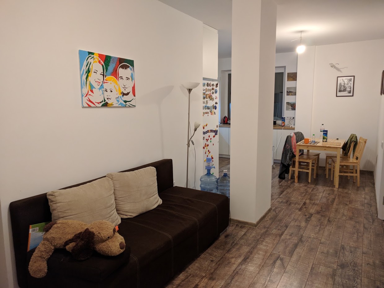

Re: Выбор напольного покрытия в совмещенной кухне-гостиной [Re: harald67]
      12 декабря 2018 в 16:29 Гілками Прикріплені файли (0 завантажити)
harald67 12.12.2018 15:55 пишет:
У мене подібна ситуація і усе у кахелі. Дуже зручно. Отой ламінат на такій площі буде великим барабаном. Да і дряпається він у кухонній зоні неслабо. Те сам і про псевдодошку. Вона ще й воду розлиту з кухні не полюбляє.
1) буде великим барабаном - не барабан, лежить на всю квартиру 65 кв м, одним щитом
2) Да і дряпається він у кухонній зоні неслабо - не дряпається, ось вже рік як.
3) Вона ще й воду розлиту з кухні не полюбляє - в тебе на плитці стоять калюжі, які ти не витираєш?
у меня закатано одним щитом, кухня-гостиная
я очень рад, что нет порожка
1) буде великим барабаном - не барабан, лежить на всю квартиру 65 кв м, одним щитом2) Да і дряпається він у кухонній зоні неслабо - не дряпається, ось вже рік як.3) Вона ще й воду розлиту з кухні не полюбляє - в тебе на плитці стоять калюжі, які ти не витираєш
Змінено Sashok_Accent (16:39 12/12/2018)

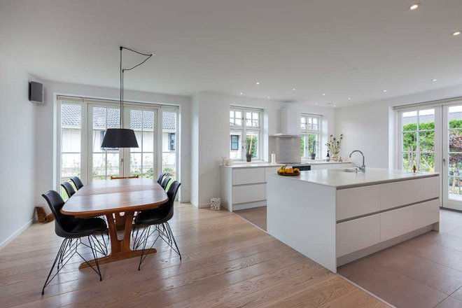

      12 декабря 2018 в 17:04 Гілками Прикріплені файли (0 завантажити)
harald67 12.12.2018 16:56 пишет:
ГыГы 12.12.2018 16:08 пишет:
Имеется ввиду переход между столовой/гостинной - четыре метра порожка не альо как по мне. Помойму их вобще до трёх делают, может ошибаюсь. Тогда вобще два со стыком на виду.
А що заважає зробити кахель і інше покриття (ламінат, псевдопаркет) в один рівень? Переходу не буде - звичайний стик.
Пішов ше раз передивився їх портфоліо: красивих стиків не знайшов, таки-роблять перехід через алюмінієву планку... дилема
Пішов ше раз передивився їх портфоліо: красивих стиків не знайшов, таки-роблять перехід через алюмінієву планку. дилема
Змінено Nofate (17:05 12/12/2018)

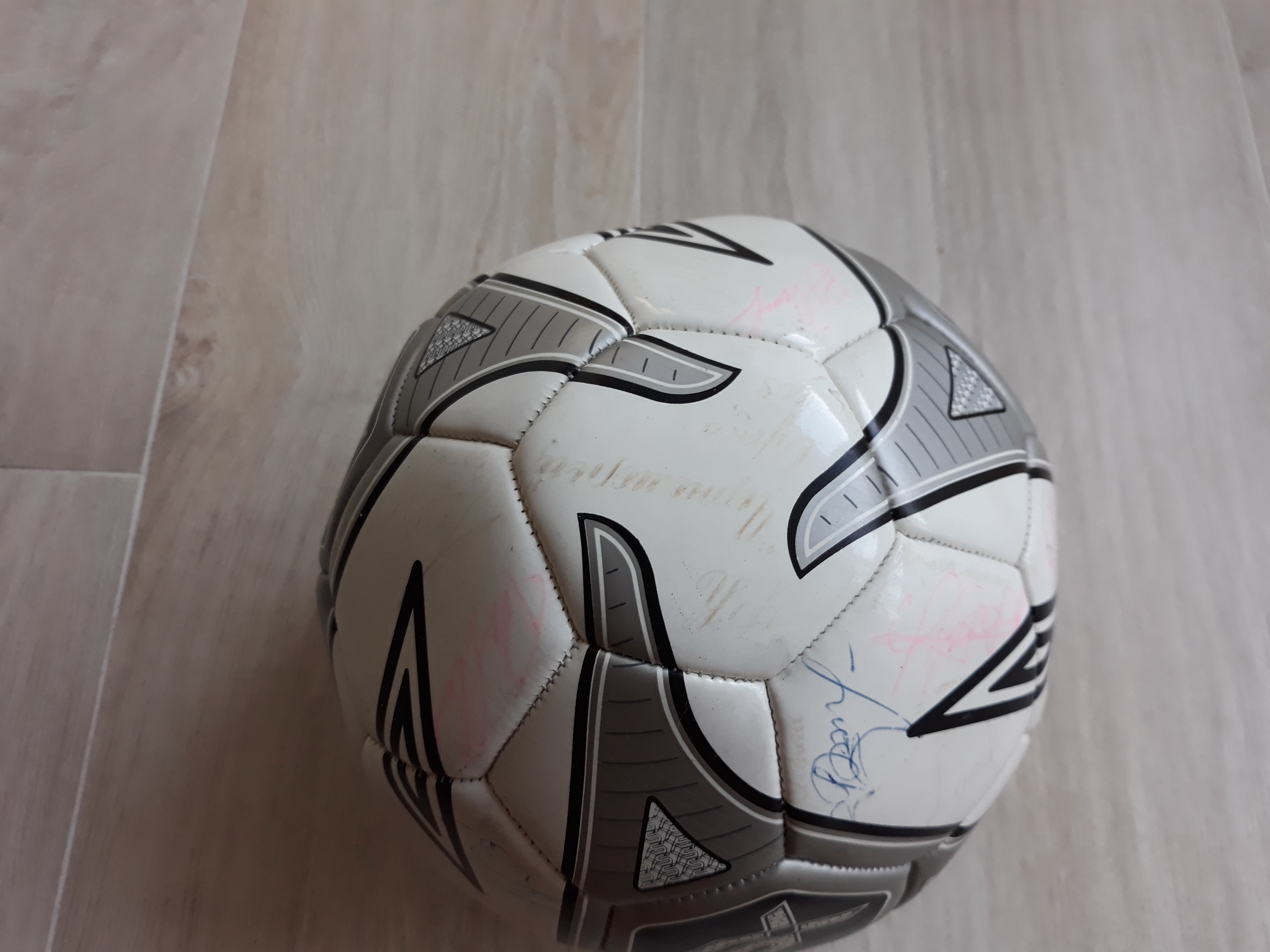

      12 декабря 2018 в 17:28 Гілками Прикріплені файли (0 завантажити)
Nofate 12.12.2018 17:15 пишет:
Вмовлятиму, щоб "без", бо там де стик - все-одно великого навантаження не буде, головним чином народ тусуватиметься навколо обіднього столу і кухонного острову.
Твоя квартира, тобі у ній жити, тому і вибір за тобою.
Просто сам собі завдай запитання - а навіщо мені під обіднім столом ламінат, у той час як на кухні біля плити кахель? Що дає ламінат/паркетна дошка, порівняно із кахелєм? Тим більше, якщо під усім цим тепла водяна підлога, то втрачається останній аргумент прихильників ламінату - типу тепліше ногам.
Якщо просто подобається дизайн "під натуральне дерево", так давно вже є такий кахель, навіть із рельєфом.
Зокрема, м'яч лежить саме на такій кахельній підлозі:
Твоя квартира, тобі у ній жити, тому і вибір за тобою. Просто сам собі завдай запитання - а навіщо мені під обіднім столом ламінат, у той час як на кухні біля плити кахель
