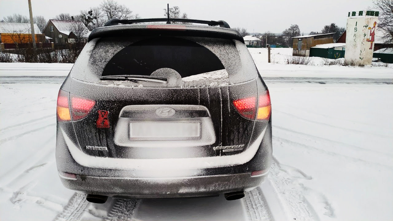

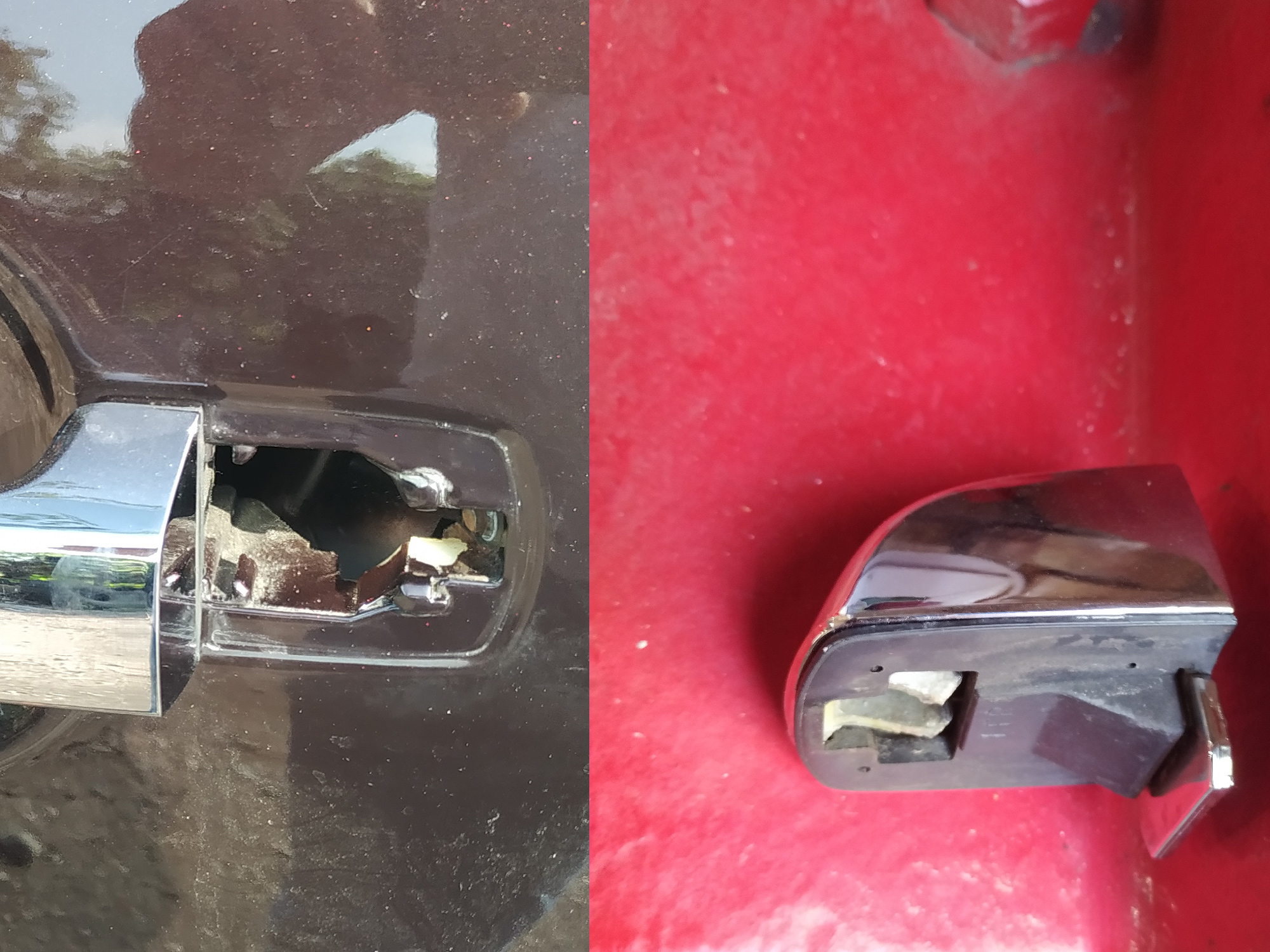

Со вчерашним снегом/морозом обнаружил неприятный момент: задняя левая дверь отказалась открываться снаружи и с салона утром. Сегодня утром повторилось, быстрее прошло, чем вчера. Цз работает, на сигналку стает и открывается нормально. Остальные двери при этом функционируют без всяких вопросов.
Основное, что заметил: снаружи ручка не до конца "втягивается", т.е. есть люфт или "свободный ход" на мм 2-3. Проявляется только с морозами ниже -5-7 градусов. Впечатление, как растянут тросик или что-то не до конца зафиксировано в замке.
Знаю, что дверь красилась. Исходя из "качества" установки нового вентилятора печки официалами, можно предположить, что и там кто-то что-то накосячил при сборке.
После того, как салон прогревается прилично - видимо отмерзает что-то где-то и все работает нормально

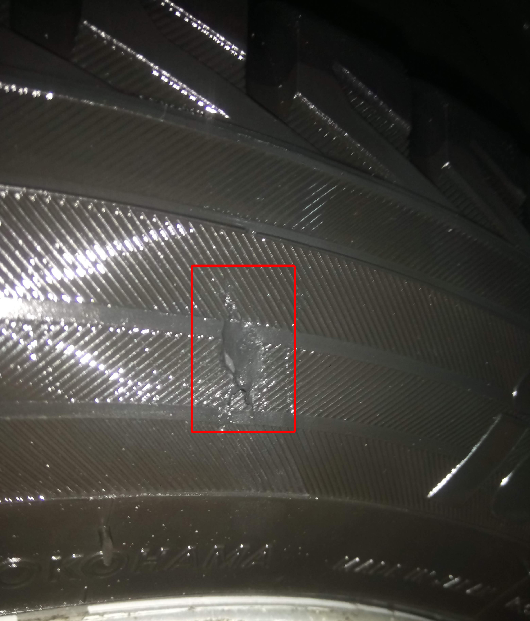

Когда-то видел наклейку про то, как любят УкрАвтоДор.. Актуальненько Новая резина, сцк.
Дня три назад влетел в ямку на Стеценка, перед светофором с Газопроводной в правом ряду. Даже не влетел - закотился:( Поехал нормально на зеленый, без резких движений, в тянучке, км 5-10 в час. Гупнуло так, что думал пол ходовки справа оставил. Сегодня на мойке решил перепроверить и таки чуйка не подвела - переднее правое с подарочком. Знатная ямка с острыми краями. Блин.
Заехал на шиномонтаж. Дословно: грыжи нет, не спускает, давление держит - че ты паришься?! Еле уговорил назад перекинуть за деньги Или это я слишком перестраховываюсь?

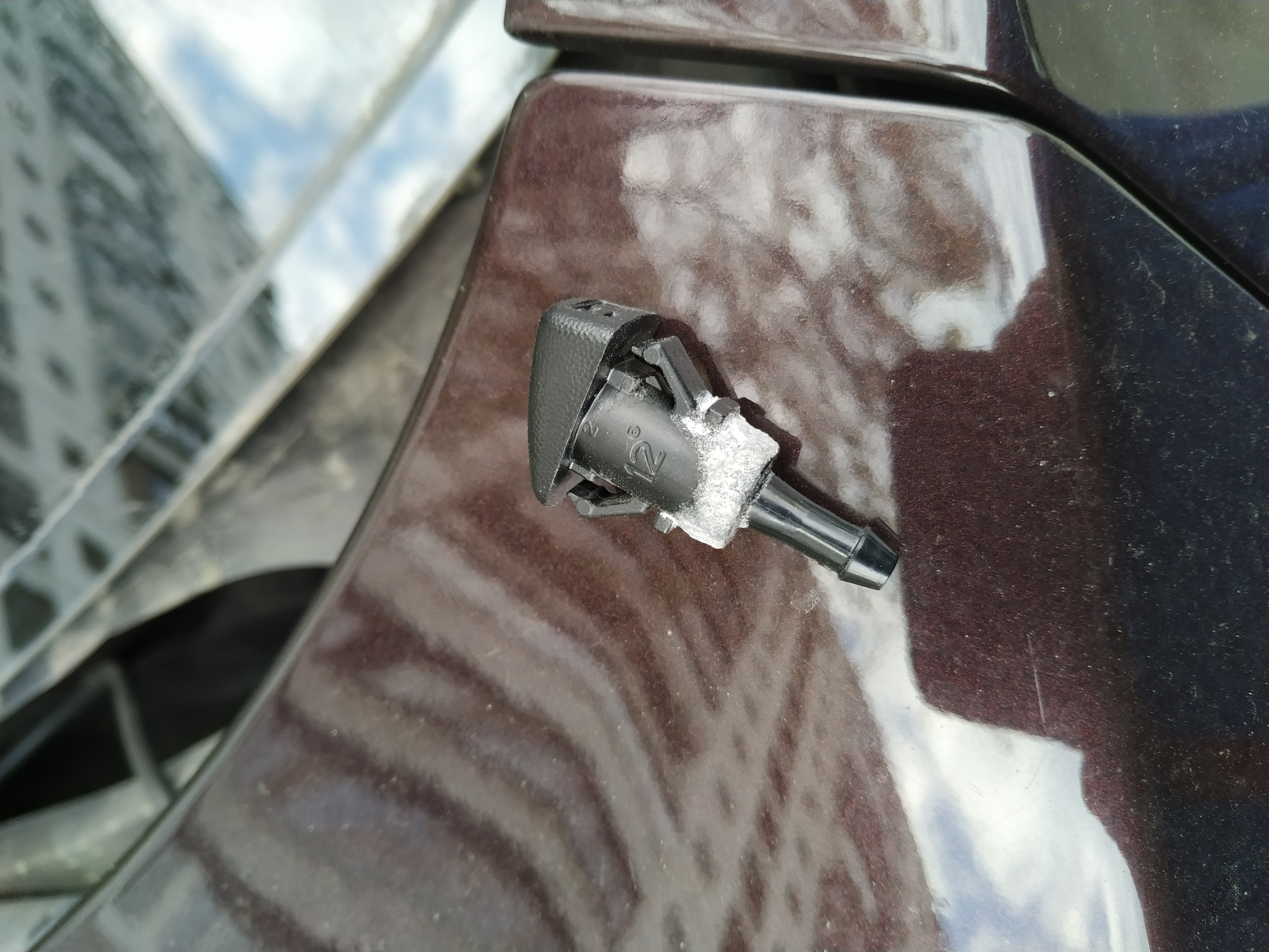

Перед зимой накрылась правая форсунка. Купил новую, оригинальную. Дорогую, лять! И что бы вы думали? Лопнула, гадость посреди зимы. Сегодня шарился, решил разобрать и глянуть чё да как, перед тем, как новую покупать опять.
В общем, сода и суперклей зашли. Надолго ли? У кого какие мысли? Покупать новую и пусть лежит или же кататься с этой? Дует норм. Как и раньше.

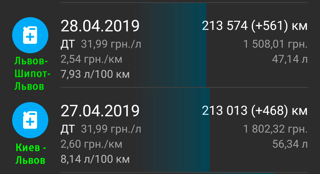

      1 мая 2019 в 22:37 Гілками Прикріплені файли (0 завантажити)
Съездили во Львов на Пасху + со Львова прокатились к водопаду Шипот. Погодка, конечно, не ахти, но, в целом, хорошо провели время:)
Средняя скорость по БК - 74 км/час (никогда не понимал, как бк считает среднюю скорость), расход Киев-Львов и Львов-Шепот-Львов на скрине. В принципе, достойно для 2х тонного сарая с 6 гуманоидами на борту.

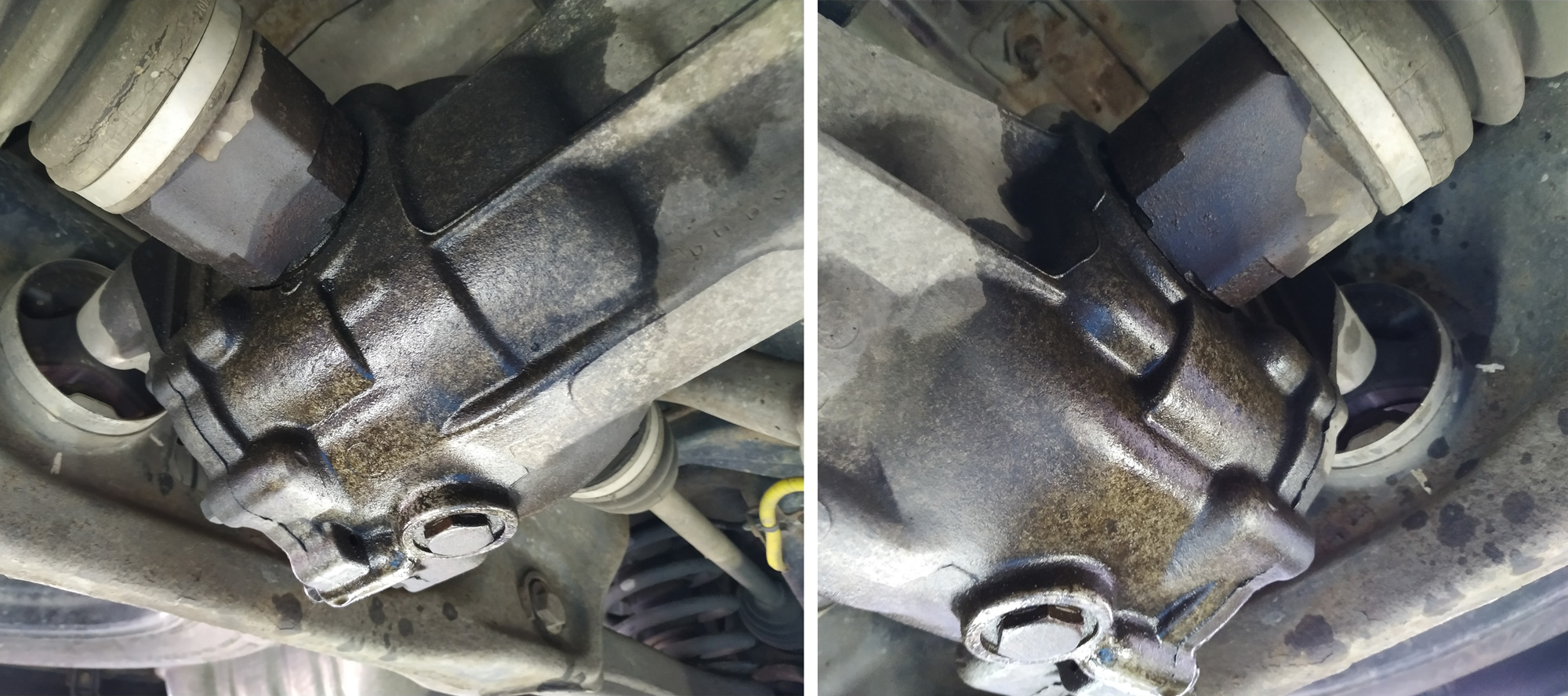

      8 июля 2019 в 13:12 Гілками Прикріплені файли (0 завантажити)
Заменены правый и левый сальники заднего редуктора. После снятия/установки полуосей с редуктора при замене сайлентблоков начали потеть. Убрал. Теперь сухо и комфортно уже почти 2к км.
З.Ы. знал бы прикуп - жил бы в Сочи. А так, опять + замена масла в редукторе.

      18 августа 2019 в 23:31 Гілками Прикріплені файли (0 завантажити)
#когда скучно и нечего делать, кот себя прихорашивает. А я лезу туда, куда, в принципе, можно было и не лезть Или "один день хэндевода"
В общем, была у меня зимой беда: как-то неадекватно вела себя внешняя ручка задней левой двери. То закрылась, то заклинила, то еще какой-то косяк.. Так вот. Поехал я на склад по работе. Работа закончилась, а до нужного мне времени (пробки, ага) еще часа два с половиной куковать. Придумал. Сниму я заглушку и гляну что там. Затарился ключиком, начал крутить болт, а заглушка возьми и отвались. Развалилось на атомы крепление ее внутри двери. Начал я искать где бы что прикупить. Нашел... Таааадааааммм. В "Паритете" за 480 грн. Правую. А мне нужна левая. Но по Киеву больше нигде ее и нету:). Договорился, что заеду вечером и заберу. Негоже барину с дырками катать. Не по феншую. Фухх, попустило.
Но блин. А что, если правая не такая, как левая,а? Надо проверить. Все тот же ключик, но правая дверь. Пол оборота, подозрительный хруст. Раз хрустело, значит варианта два: либо мзда, либо так надо. В "так надо" сразу не поверил ни я ни мои сервисники, тихонько разбирающие экскаватор и ржущие над офисным планктоном с хромированными обломками в руках.. Еще чуток провернул - заглушка упала на землю. Тваюжмть. За 10 лет там все настолько заржавело, что просто без вариантов было нормально открутить.
В общем, правая сломалась еще ярче. На ее фоне левая выглядела целехонькой и невредимой (на фото)
Забираю вечером правую в "Паритете" и вкручиваю ее на место. Заезжаю в строймаг, беру двухкомпонентный клей. Клеем дома леплю что-то, отдаленно напоминающее крепление. Параллельно заказываю (в 2 раза дешевле, что характерно) но через 2-3 недели левую заглушку.
На следующий день утром вкручиваю склеенную заглушку на место. Надо отдать должное клею... Там, где он был - не сломалось. Сломалось чуточку выше, где была мелкая трещинка. Аааааааа! У охранников было пол тюбика суперклея - ввалил весь во все щели. Сохло долго. К часам 15 только решился прикрутить. Уже повезло чуть больше, ничего не сломалось.
В сухом остатке имеем новую деталь справа и через пару недель приедет левая.
А, чуть не забыл.. Ручку тоже вылечил. Сервисники подсказали забрызгать возвратную пружинку ВДшкой от души. Сделано. Все ок, ручка работает. Даже показали, как ручку снять и одеть обратно Так что все, что делается - только к лучшему!
P.S. Не мешайте механизму работать

      26 августа 2019 в 01:03 Гілками
Поздравляю
Прошел такое с левой пассажирской в 2013-2015.
Ржавчина в залитой (или запрессованой гайке) тупо разламывает пластмассу заглушки, в результате чего та отваливается.
Влетел на новую заглушку и колдование с внутренней частью замка, когда при попытке снять её - винт крепления к двери сказал "ОЙ". Пришлось колхозить.
