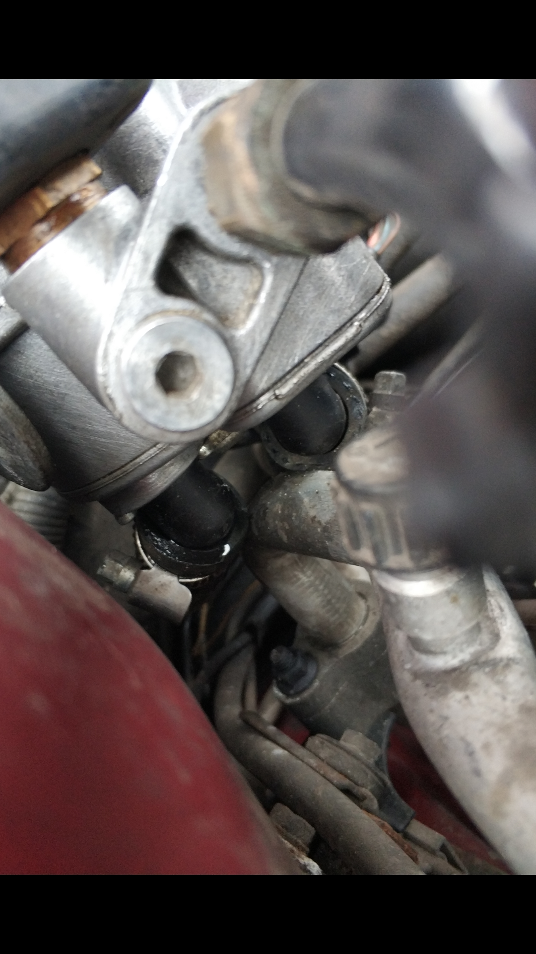

      20 января 2019 в 15:43 Гілками Прикріплені файли (0 завантажити)
Заехал я на горку, открыл капот, а там......... См фото
Заехал я на горку,  открыл капот,  а  там. См фото

Re: Перестала греть печка. [Re: 7b.]
      20 января 2019 в 15:44 Гілками
Это ж Антифриз как я понимаю, подвод и вывод?
7b. 20.01.2019 15:43 пишет:
Ашо там, капает или тосола уже нет? Капает это, конено, неприятно, но и не смертельно, смотри на заведённой, может уже и брызгает.

Капает, на заведенной не брызжет. Внизу все мокро. Может хомут не зажали, но я туда ничем не достану... Тосола долил, был ещё. Оно Ж через не герметичный стык могло воздуха насосать?

Могло, конешно. Нагрелось и при остывании насосало - в бачке ж клапан. А што это вобще? На печку не похоже, тот самый редуктор? Чистый очень

Да, тот самый чистый редуктор 😊😊😊

Ну значит переходим к первому ответу - сначала хай закрутят как следует, а потом тосол доливать и пробки воздушные гонять.
