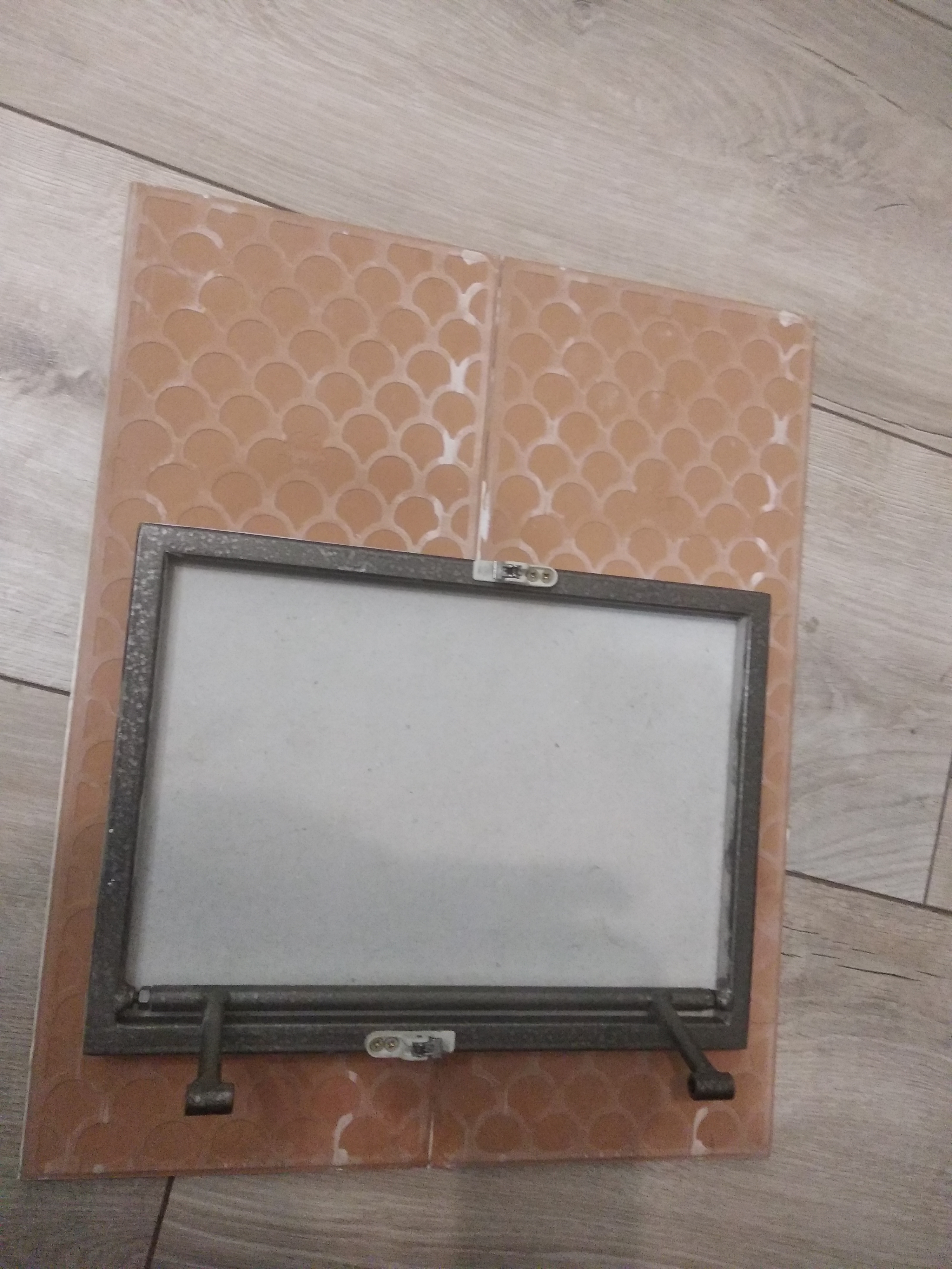

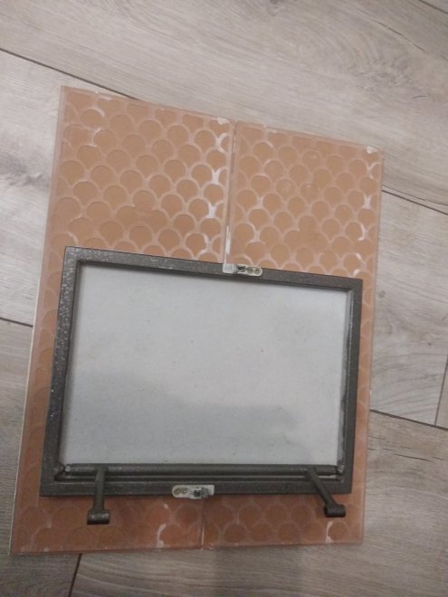

      24 января 2019 в 22:18 Гілками Прикріплені файли (0 завантажити)
Фото для понимания
Фото для понимания

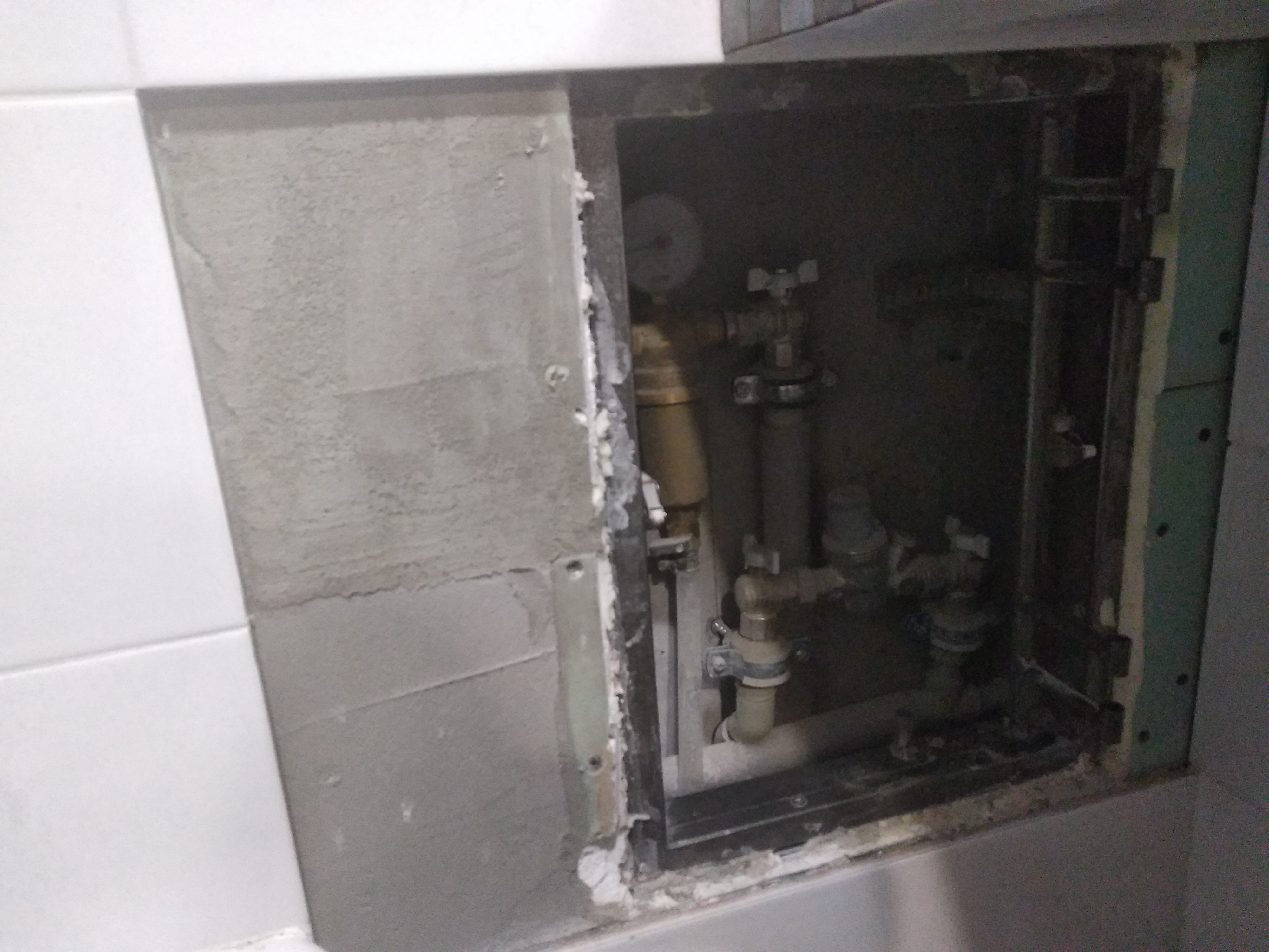

Re: Как отрезать наклеенную на лючок плитку? [Re: Xit]
      24 января 2019 в 22:20 Гілками Прикріплені файли (0 завантажити)
И проем
И проем
