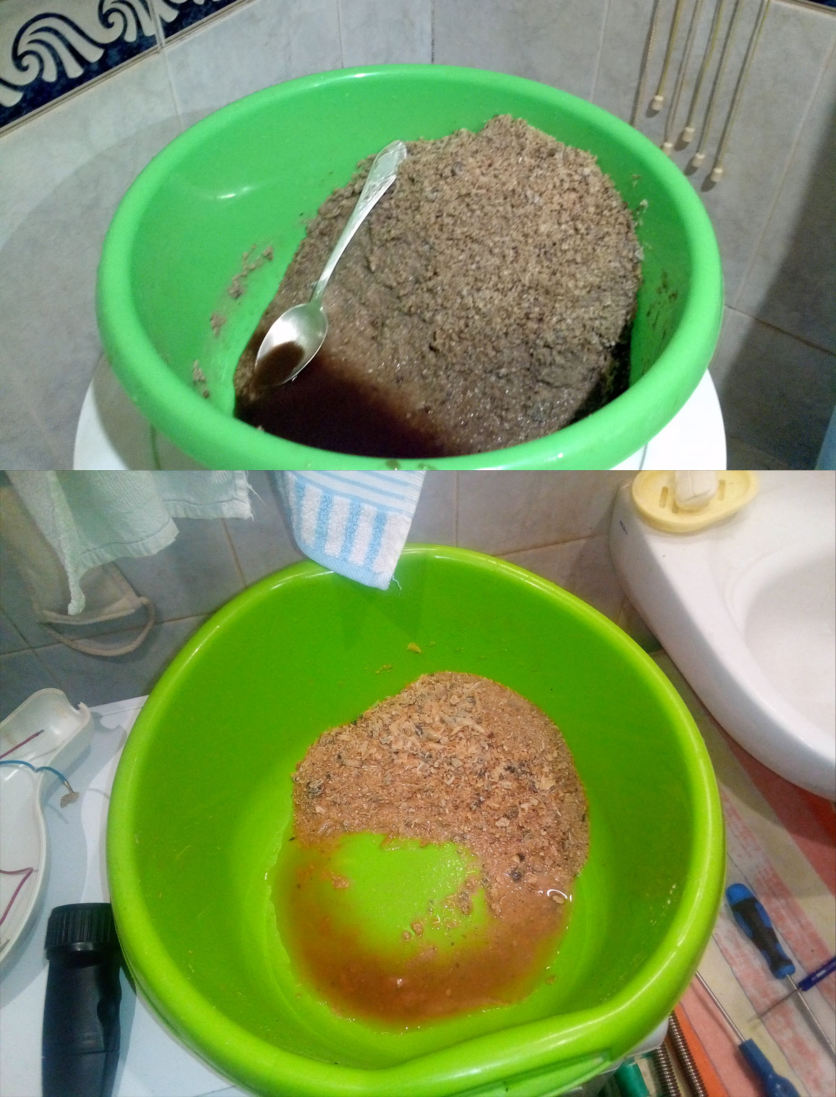

      4 марта 2019 в 07:50 Гілками Прикріплені файли (0 завантажити)
В 2017 г. снимал бойлер и вычищал всё из него, см. верхнее фото. А через два года - см. нижнее.
Лишнее подтверждение необходимости осмоса, с ним в чайнике за годы ни грамма накипи не появилось. Это в Вишнёвом.

верхнее фото впечатляет.
а что с анодом? есть значительный износ?
KX
Вишневе
Сообщения: 1612
С нами с 07.04.2006
Re: Добыча из бойлера [Re: Вредный Хряк]
      4 марта 2019 в 09:46 Гілками
Да, больше половины исчезло

Re: Добыча из бойлера [Re: KX]
      4 марта 2019 в 09:59 Гілками
за 5-ть лет, тоже было треть бойлера накипи.
0 лет за рулем, Житомир
Сообщения: 9467
С нами с 23.04.2004
      4 марта 2019 в 10:04 Гілками
KX 04.03.2019 07:50 пишет:
это соли магния. Карбонат+гидроксид. Покупной анод меняют раз в год .

KX
Вишневе
Сообщения: 1612
С нами с 07.04.2006
Re: Добыча из бойлера [Re: Женя]
      4 марта 2019 в 10:35 Гілками
используем постоянно, 50л
Почему полез чистить - сгорел термостат (не щелкает, постоянно вкл.) и тен потянул.
Посмотрел запчасти: анод - 312 грн, терморегулятор - 324, тэн - 594, итого 1230, а новый такой же Gorenje TG 50 N стоит 2800 грн
