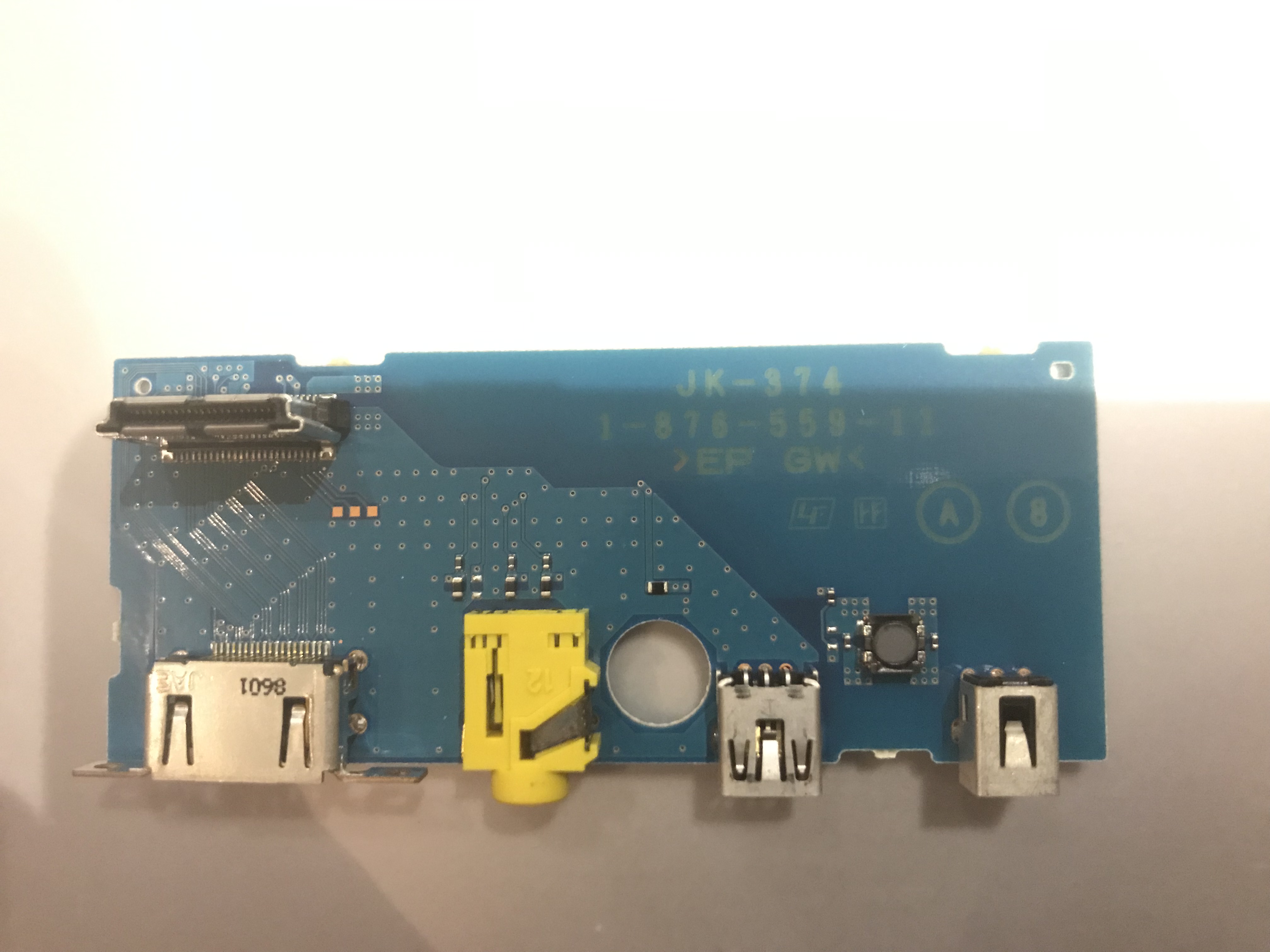

Есть подиум для мыльницы Сони. Когда-то существовал блок питания со специфическим штекером, но где-то делся и фотик валяется лет пять на полках. Решил просто припаять юсб кабель непосредственно к гнезду. Но непонятно где там плюс и минус. Помогите разобраться.

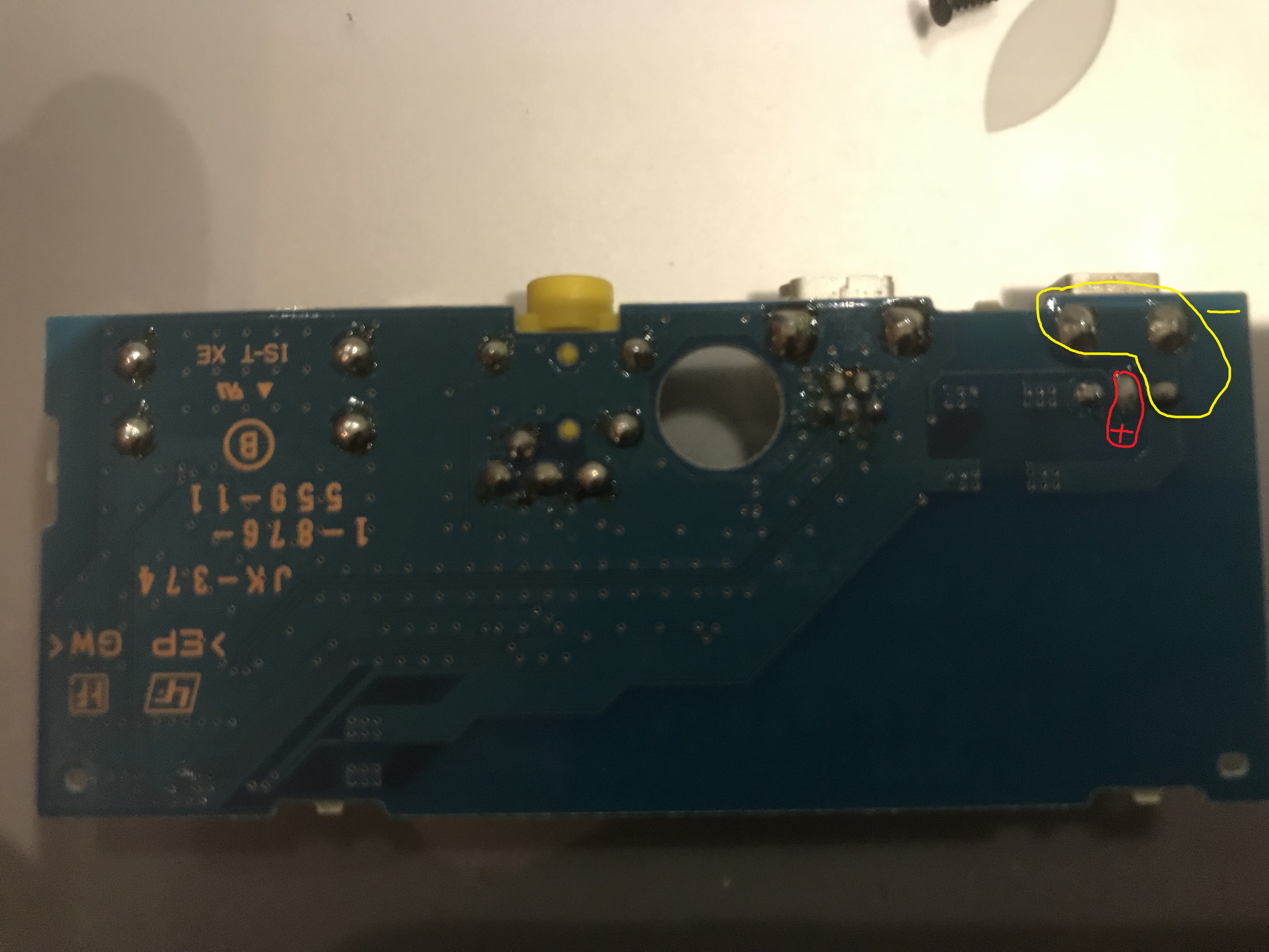

думаю так

Krokokot 21.03.2019 10:04 пишет:
думаю так
Слишком тонкая дорожка,скорее всего"+" слева,рядом с выделенным красным контактом.
думаю так
по дорожкам надо смотреть, вот так "на глаз" определить невозможно. Берите настольную лампу и на просвет с лупой если зрение слабое. Минус всегда будет на общем слое, его сразу видно. А что не на общем сидит уже кандидат на + там не может быть много вариантов.

Всем откликнувшимся спасибо!
Минус оказался как отметил Krokokot, а плюс левее.
