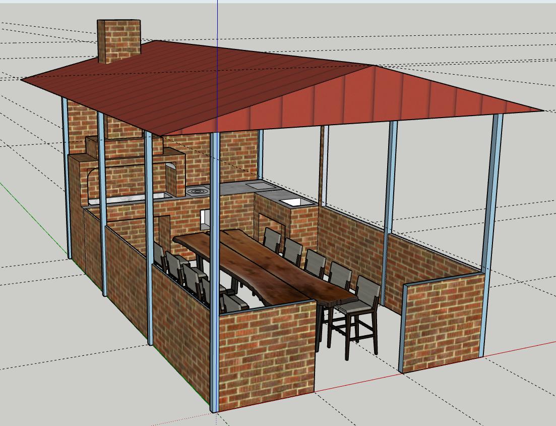

Задумал еще такую беседку сварганить.
Есть такие вопросы:
1. На какой высоте лучше свес делать чтоб комфортно было. Сначала спланировал 2.5, теперь думаю опустить до 2 или даже 1.6 чтоб и тени больше, у косой дождь не забивал.
2. На какое расстояние от столбов свес в сторону делать? Заложил сантиметров 50. Хватит?

Имхуется так:
1. Низ конструкции навеса - 2,1 (мин. 2,0) м. На случай, если вдруг в будущем захочешь застеклить и дверь поставить. Да и при такой высоте инстинктивно не пригибаешься.
2. 0,5 м - в самый раз.
ЗЫ: шото с пропорциями модели "не альо" - ширина, высота, стол...
На єскизе размеры 3х5м. Высота 2.5. Стол без пропорций, присобачил для видения интерьера.

Готовочная поверхность и мойка - угол возле мойки тоже закрывать.
Подумай чтоб нам у тебя коты не жили - замахаешься мыть.

Да, я тоже уже подумал что первые пролеты от мангальной части, зашить полностью. Или кирпичем или ОСБ.

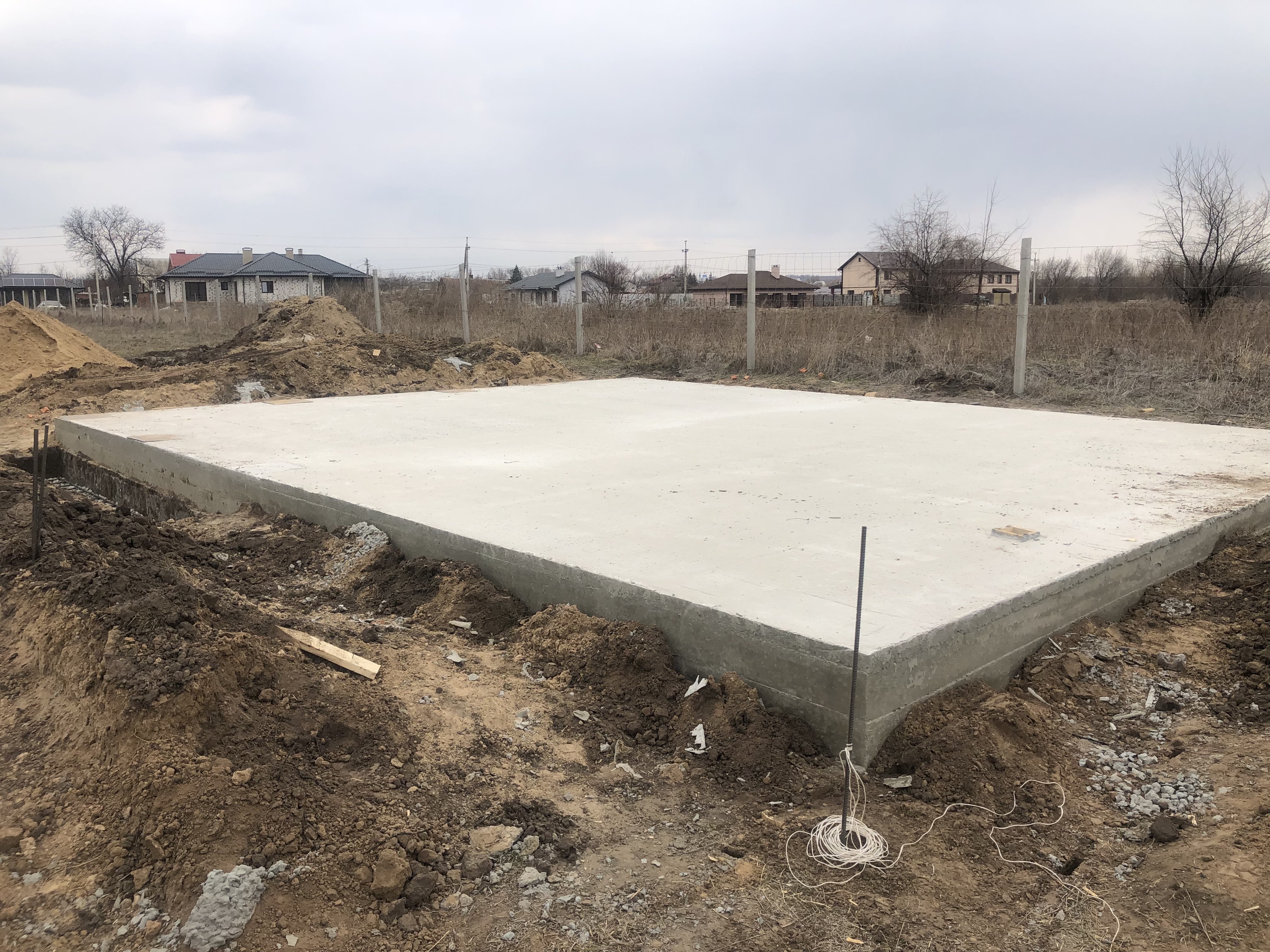

Как раз вчера залили фундамент под беседку

Монументально. А почему не сначала столбы, а потом площадку? Или там планируется другой проект?

Как думаете столбов 60х60 хватит? Или брать 80х80?

Так задумано по проекту

- Может хватить и 60 на 60, только как их теперь к фундаменту крепить? Дырки сверлить?

Это не мой фундамент. Я буду заливать столбы, а потом все их связывать фундаментом.

Mutant 27.03.2019 20:32 пишет:
Если грубо прикинуть, то для средних стоек при сроке эксплуатации беседки до 20 лет, предельная нагрузка от снега (Киев) может достигать порядка 430 кг (155 кг/м2 х 0,83 х 1,67м х 2,00м). Плюс вес самой кровли.
Даже трубы 60х60х3 теоретически - за глаза. Но я бы лично брал все же 120х50 если кирпич будет между столбов и 80х80 - если пройдет сбоку.

Ні, залізна квадратна труба.
