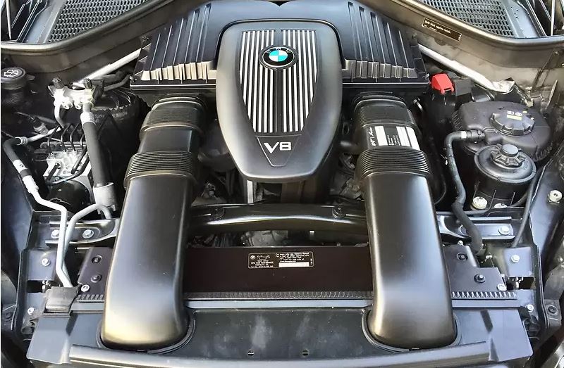

а 4.8i? Что плохого?
а 4.8i

N52 в начале и в конце выпуска 2 большие разницы. Там скорее всего мотор серии к и там вообще все хорошо ( ну насколько это вообще можно сказать про современные тачки).

Не нужна тебе такая машина брат - поверь мне на слово... (с).
29 лет за рулем,
Сообщения: 7038
С нами с 17.08.2004
Re: BMW X5 E70 кузов 3.0 бензин На что обратить внимание?(+) [Re: UT4UEP]
      15 апреля 2019 в 23:08 Гілками
відверни й заступи ...

3.0 дизель розглядати пробували? По-моєму динаміка досить хороша, і мотор досить вдалий на відміну від багатьох бензинових що на Х5. Знайомий недавно взяв дизельну Х5. Єдиний нюанс це те що дизельну в живому стані важче знайти.

Только 3,0 дизель. Еще нужно учесть, что е70 та еще погремушка в салоне.

Дизель хорош однозначно, но я б бензиновые шестерки не списывал. От восьмерки б отказался.
