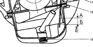

Xabr 11.05.2019 23:40 пишет:
Всю жизнь проверял уровень масла на холодную с утра до первого запуска двигателя и не парился.
А тут достаточно аргументированно обосновали, что проверять надо на прогретом двигателя, когда масло разогнано по всем каналам, а не стекшее в самый низ картера.
Вот и встал вопрос - как правильно его контролировать? Сейчас получается так - на холодную уровень масла по середине между макс и мин. На горячую - на 1 мм выше от мин.
Сильно подозреваю, что при уровне масла между "Макс" и "Мин" на горячую - заборник евойный в картере находится в масле. Если ниже или возле "мин"- заборник хапает воздух/картерные газы и получается маслянное голодание
Пусть поправляют умы форума, если что не так

$corpioN 12.05.2019 00:12 пишет:
На картинке разрез двигла славуты. А-Б метки на щупе, заборник чуть выше пробки. Будет хватать масло, не - сами придумывайте
ЗЫ: ида, если начнёт хватать воздух - лампа сразу загорится.

ГыГы 12.05.2019 11:14 пишет:
Тогда поправим - если щуп сухой, тогда будет кака
