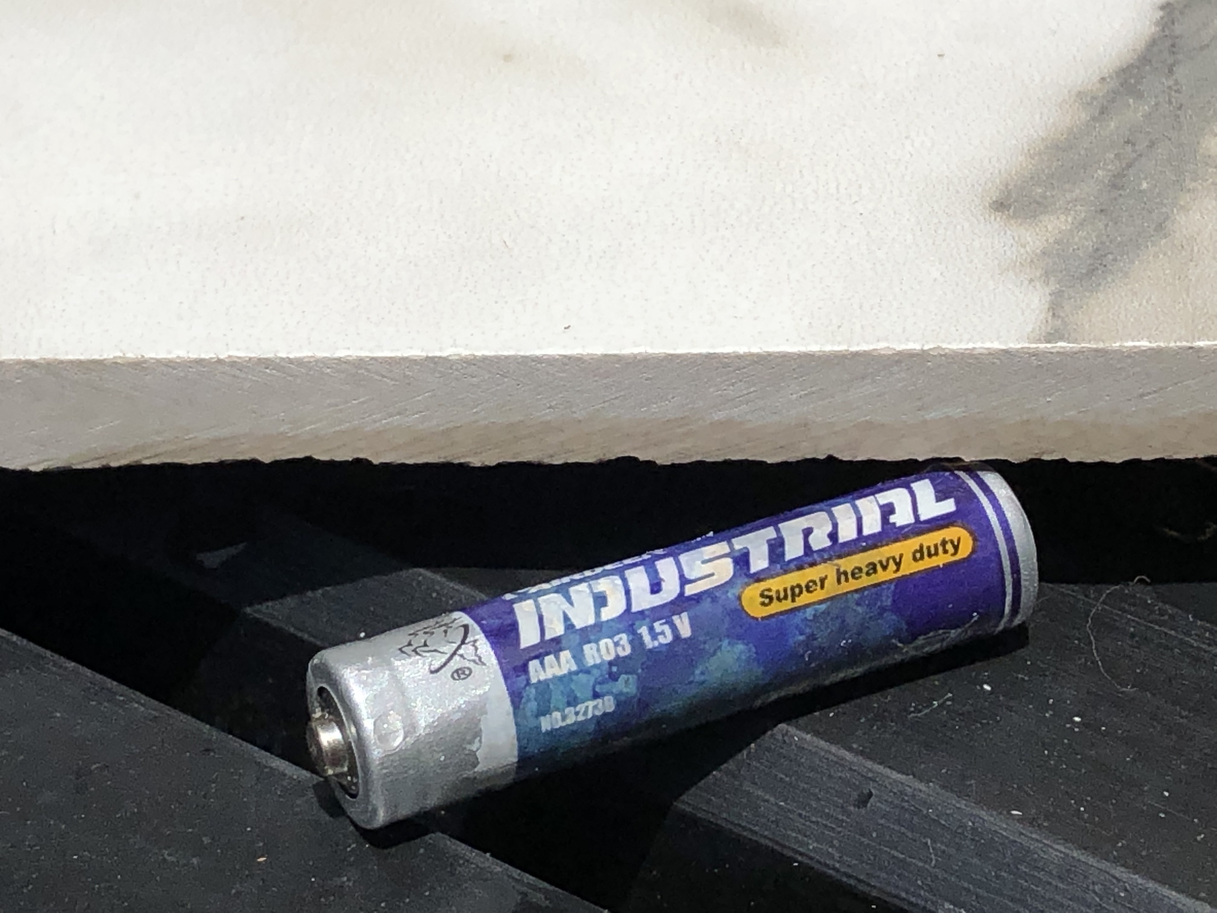

      30 мая 2019 в 02:24 Гілками Прикріплені файли (0 завантажити)
Dorosh 30.05.2019 01:15 пишет:
Добавлю. Ведь проблема не в том, чтобы сделать ровный торец, а в том, чтобы не допустить сколы глазури на краю.
я это понимаю. гидрорез в моем случае не вариант вообще. купить не куплю, а заказывать как услугу малореально - очень дорого.
болгаркой эта плитка была резана вот с таким качеством. она же идет на пол сейчас, и такая же в глянцевом варианте на стену. частично.
что б было понятно о чем речь. плитка 10мм.

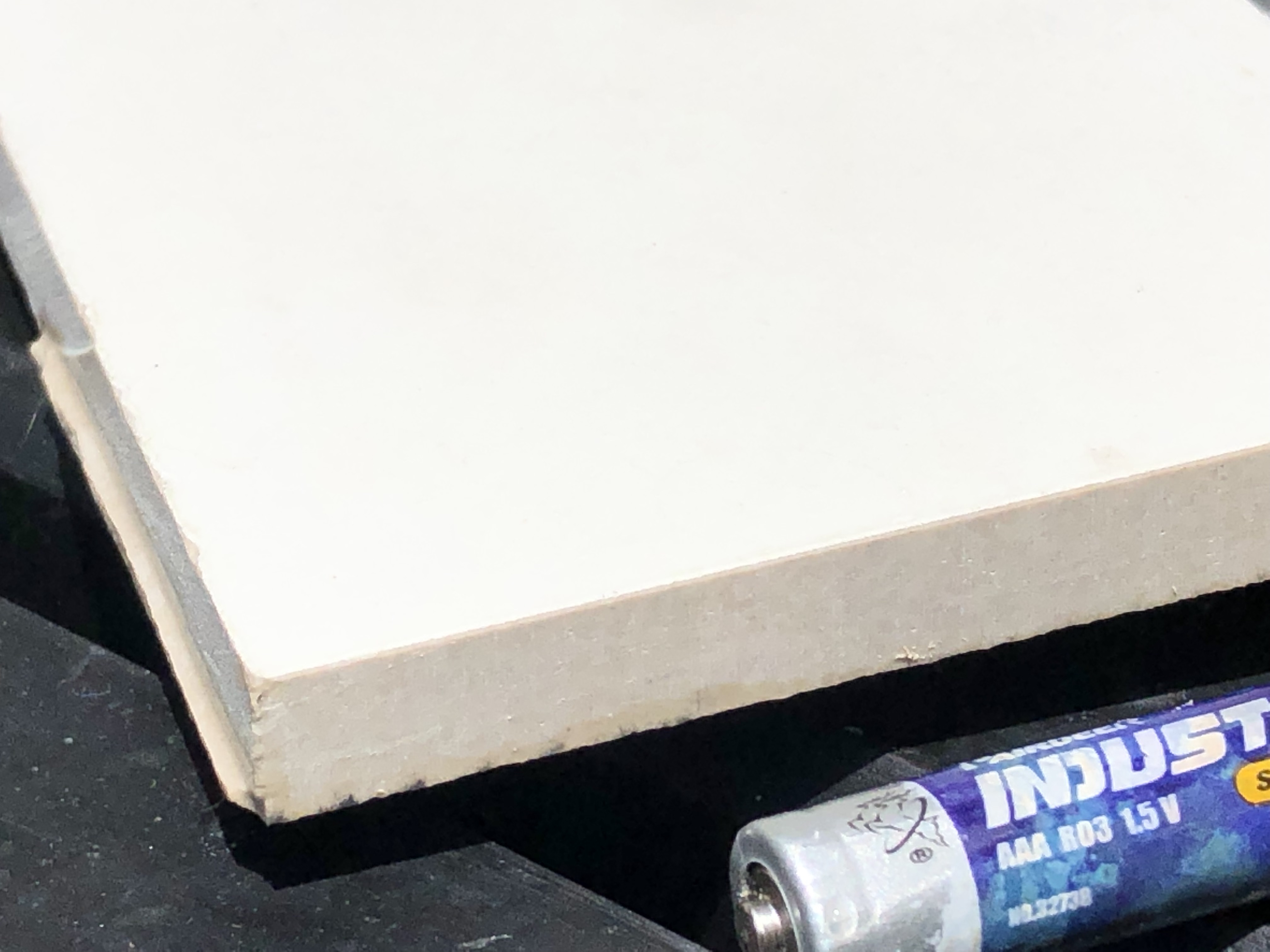

и еще.
и еще.

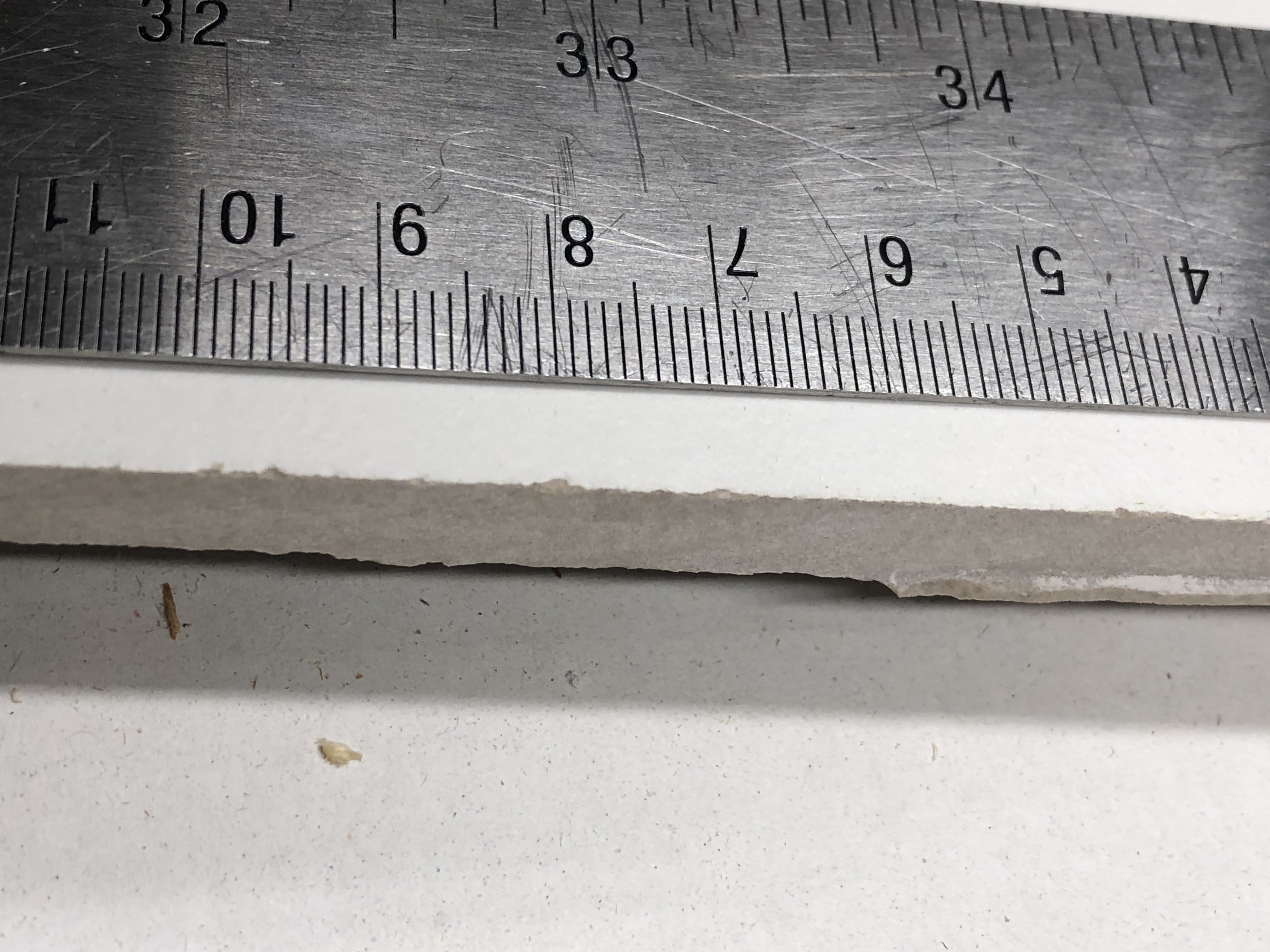

      8 июня 2019 в 20:03 Гілками Прикріплені файли (0 завантажити)
отчитываюсь
d24000 - плиткорез качество среза из коробки
отчитываюсьd24000 - плиткорез качество среза из коробки

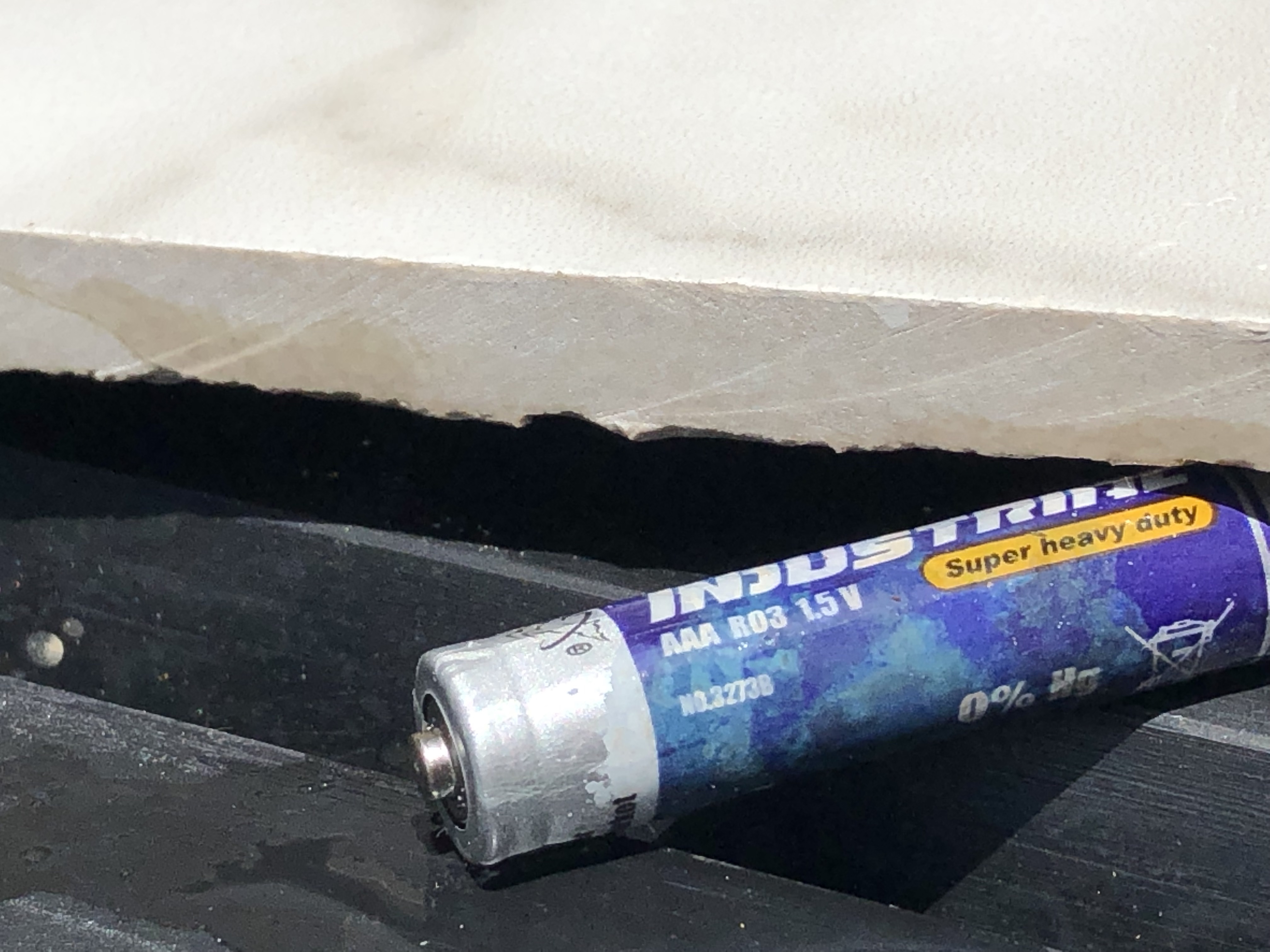

      8 июня 2019 в 20:06 Гілками Прикріплені файли (0 завантажити)
для сравнения, та же плитка, срез болгаркой

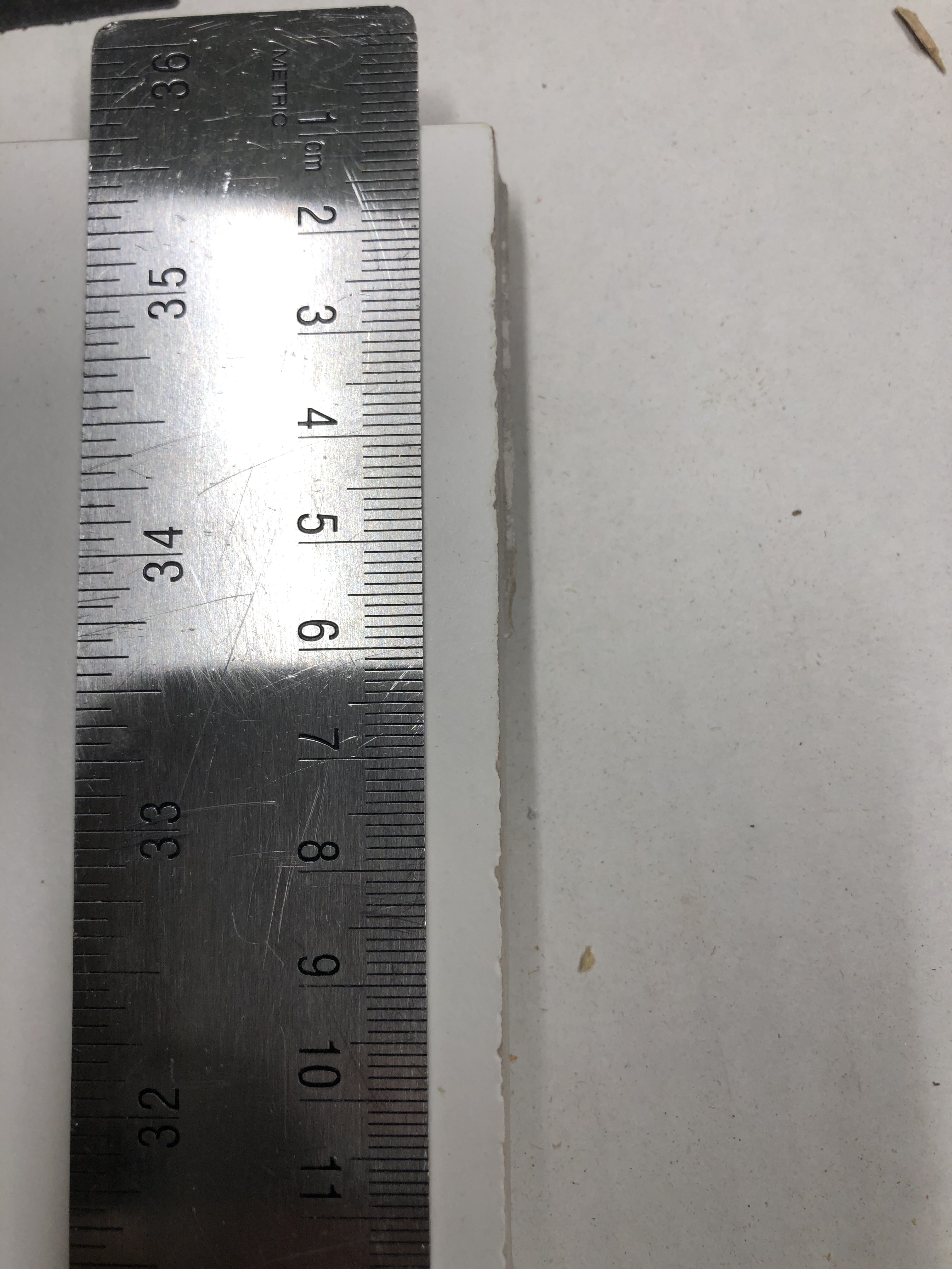

      8 июня 2019 в 20:09 Гілками Прикріплені файли (0 завантажити)
ну и заводской край на ней же;
