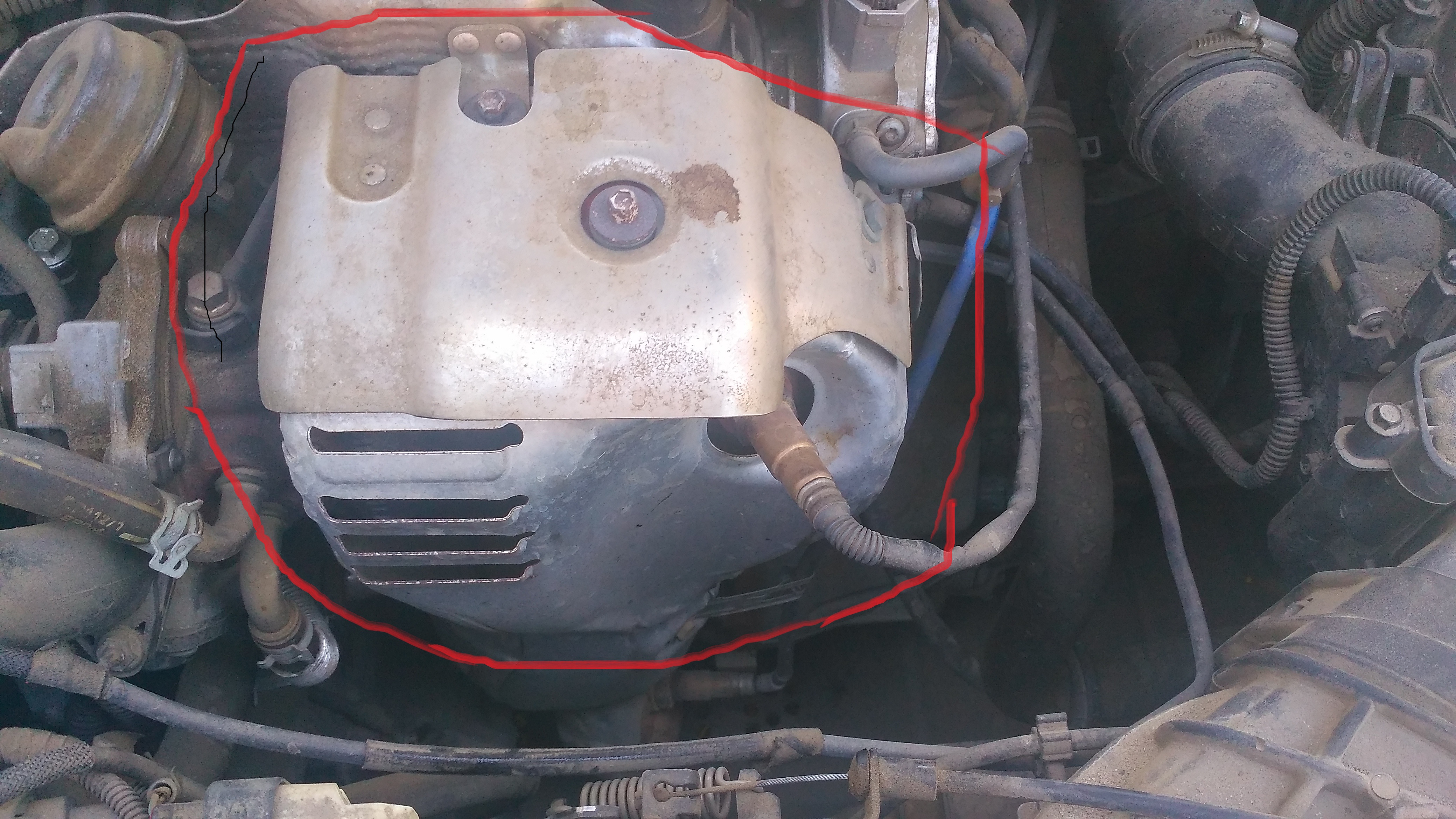

2. Питання коли після газування відпускаю пидаль газу обороти падають, то в кінці чую звук шуму так як чокає годинник грішу на помпу або турбіну, звук швидше йде звідти де покажу на фото і ця частина мотора дуже гріється виділив це турбіна там?

Тисяч 8 тому міняли диски і колодки тормозні, колодки пістираються думаю міг рівень падати, думаю на підйомнику подивляться і скажуть не обов'язково до офіцалів їхати, мені до Львова на вінер ще км 80, мене більше цікавить це на фото, що гріється, що це там турбіна чи щось інше, + машина фірми без поломок і чек ліску ніхто позапланово сто не оплатить, треба буде за свої кошти

2- турбина остывает или срабатвает калитка сброса давления , давай ей отдохнуть на холостых 20-30 сек после езды или поставь турботаймер

не знаком с даным авто, но вообще на фото выпускной коллектор, сверху это тепловой экран он прикрывает "выпуск" на которой установлена турбина горячая часть, он и доложен быть горячий, на фото видно датчики судя по всему лямбда зонды, устанавливаютсяд до и после катиализатора.
По звуку сказать трудно может ролик какой то, ремень/цепь или исполнительный механизм, нужно спрашивать владельцев именно этого авто.

2. Под кожухом турбина. Стрекочущий звук, который она издает на сбросе оборотов это нормально.

экобусту не нужен турботаймер, здесь отдельный контур с электронасосом который гоняет охлаждайку через турбину даже на заглушенной машине. Щёлчки могут быть из-за клапана вестгейта, но если он не исправен машина покажет ошибку, я уже у себя 1 раз его менял
