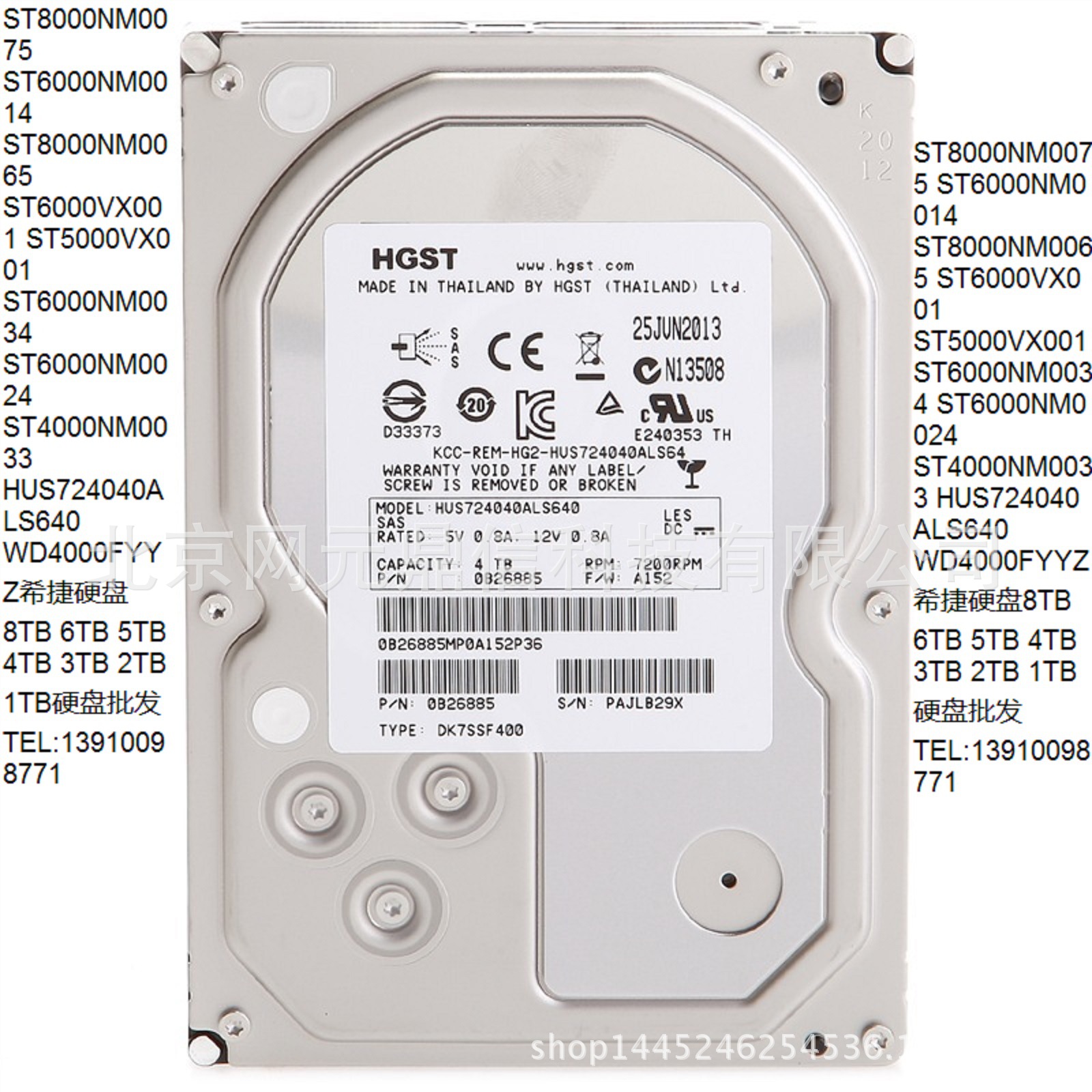

Недавно задачи железки поменялись и он стал дополнительно L3-Backup сервером путем подключения к нему USB-SATA кармана 12В
В карман установлен такой диск, ужасно громкий и горячий

Насколько я понял ноут не кушает больше чем 30Вт на 19В?
Сам диск, если посумировать на корпусе надписи - 13,6Вт? (я так понимаю это пиковое во время старта?)
Т.е. 44Вт чистыми + потери
Я так понимаю, должно хватить этого упса?
