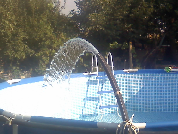

Re: Насос для насосной станции? [Re: Алес Цурюк]
      26 июня 2019 в 10:57 Гілками Прикріплені файли (0 завантажити)
Немношко намекну: у моего двоюродного брата кетайский нонейм (ну это неважно) испольуется восновном для полива ну и бассейн налить. Мощность 750 ватт против вашего 880. Вы точно уверены, что вам какраз стоко нужно?
