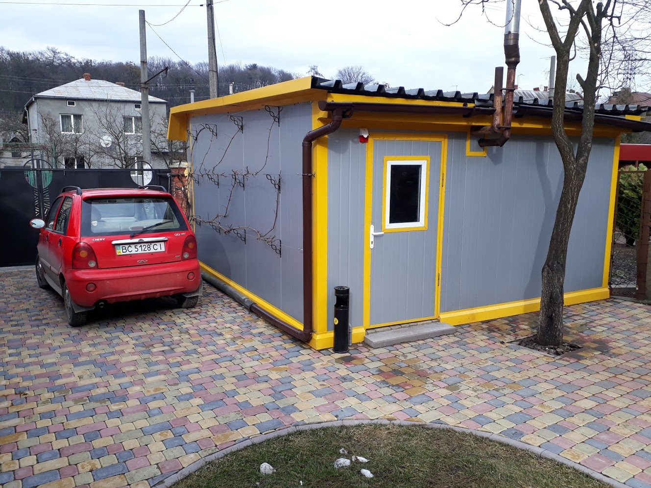

      19 июля 2019 в 10:30 Гілками Прикріплені файли (0 завантажити)
sigma 19.07.2019 08:50 пишет:
самая дешевая конструкция это каркас,обшитый профлистом. Но внешний вид . Это не гараж в промзоне. Это строение рядом с домом. И плевать на внешний вид нельзя.
Дуже зле виглядає?
Дуже зле виглядає.

Дуже зле виглядає?
Сам по себе выглядит неплохо. Но, надо учитывать окружение. Если у тебя дом отделан камнем, то самая красивая вагонка смотреться не будет.

Саме так. Тому і вибрав сендвіч, а не просто бляху.
Всередині буржуйка, періодично використовується не лиш як майстерня, але й кімната на "отдохнуть" з дружбаками, щоб вдома не шуміти
Плюси сендвіча - зразу готовий продукт на другий день після монтажу.
Не потрібно штукатурити, оббивати чимось, чи фарбувати.
пс. Раніше це якраз і був навіс. Фігня повна, скажу так.
Снігу намітає так само, як без даху вопше. Дощ теж рідко паде строго вертикально. Вітер намітає пилу-листя. Інструмент не лишиш, в погану погоду навіть колеса не перекинеш. Тому по кількох роках обшив сендвічом.
