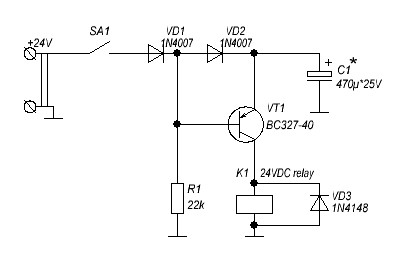

      29 июля 2019 в 20:14 Гілками Прикріплені файли (0 завантажити)
Ємність конденсатора підібрати під конкретне реле, щоб отримати потрібну затримку.

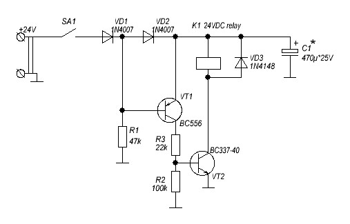

      29 июля 2019 в 20:30 Гілками Прикріплені файли (0 завантажити)
Спростив, можна на 1 транзисторі:

sigma 29.07.2019 20:20 пишет:
А можно подробнее,как реле "После пропадания напряжения реле на 5 секунд размыкает контакт"? Если напряжение пропало, то контакт и так разомкнут.
За умовами реле нормально замкнуте.
