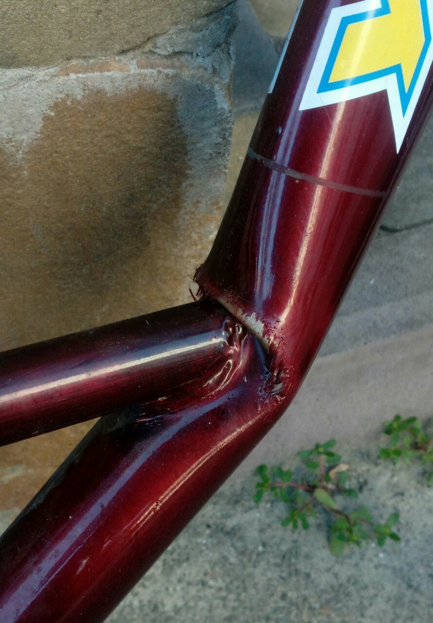

Доброго, в велосипеде Украина модель 39, погнулась рама на стыке сварного шва перекладины.
Такое ремонтируется, или нужна новая рама?
Доброго, в велосипеде Украина модель 39, погнулась рама на стыке сварного шва перекладины.Такое ремонтируется, или нужна новая рама

papazina 04.08.2019 20:05 пишет:
Какая же это Украина? Там рама, ого-го! Подделка может?
Шо же там уже сделаешь!? Или донор брать или продавать как есть.

ivatuning 04.08.2019 20:14 пишет:
женская. Жалкое подобие.
Вварить трубу как на обычной раме и побегает еще. Немножко.
Та ладно, я в еще ламповой Украине начала 80-х погнул верхнюю перекладину, не так как ТС, но заметно, так и ездил.
По теме: а вырезать помятый кусок, подобрать трубу, чтобы плотно надевалась на оригинал, и обварить, перекладинку приварить сверху на то же место на "латке".

А кулибины есть по этому делу? Узнать бы цену на ремонт...

papazina 04.08.2019 20:25 пишет:
есть. Берешь трубу, едешь на СТО, просишь за могарыч сварщика "отут чутка прихватить" и довольный крутишь педали.
имхо - проще живую раму купить б/у, чем с этой морочиться. Без верхней перекладины - она опять сложится у тебя.

Re: Погнулась рама в велосипеде... [Re: papazina]
      4 августа 2019 в 20:49 Гілками
Если углекислоткой варить - ремонт глушителей или автосварщик.

sk73 04.08.2019 20:48 пишет:
За магарыч тот метал сам вари.
Гривен 400-500 готовься отдать это раз. Только за сварку.
Два - ни в коем случае не вырезать! Растянуть на место и наварить накладки-шину.
Три везти весь велик - иначе соосности потом не будет.
По итогу готовься отдать 1000-1500

sk73 04.08.2019 21:24 пишет:
А за 500 грн в этом нет никакого смысла - лучше новую раму взять
Тогда следующий вопрос - сколько будет стоить перебросить все "хозяйство" на новую раму?

Рама по ссылке, похоже, еще советских времен. Она точно подойдет к запчастям от более нового велосипеда?
Кстати, есть же мастерские по ремонту великов. Гуглил когда-то, нашел на Дягтеревской, даже звонил туда. Цены гуманные, насколько помню. Но контакты не сохранились.
kkk_GAZ240 04.08.2019 20:53 пишет:
урежь осетра
За могарыч велик запросто подварит сварной, если все зачищено и подготовлено. А за 500 грн в этом нет никакого смысла - лучше новую раму взять: https://www.olx.ua/obyavlenie/rama-dlya-velosipeda-ukraina-IDENtCo.html?sd=1#4fa0415db9
Эта рама не подойдет Это советская мужская. В задаче современная женская ( под китайские уже подшипники ).
А вытянуть гидравликой, зачистить, найти подходящую трубу цельнотянутую ( не сварную) из которой сделать бандаж-накладку... Полдня работы.
Сам полдня за магар покарячишься?

kkk_GAZ240 04.08.2019 22:16 пишет:
урежь осетра
Ты-бы ещё подбор цвета насоветовал
Любая работа должна иметь смысл. Если ты корячишься за дорого, то я у тебя слона не куплю, как ты его не нахваливай.
За полторуху-две, которые ты насчитал за работу, можно велик купить, небитый-некрашеный.

kkk_GAZ240 05.08.2019 10:11 пишет:
А я и не возьму эту работу.
Это раз.
Два. Не перекручивай, - я писал 1000-1500.
Три. Любая работа должна быть сделана качественно. И в цвет- не в цвет, а балончик краски стоит 70 гривен ( банка дороже )
тю... та я тебе и не предлагаю
я подсказал, как её можно сделать за магарыч, приложив свои руки естественно. Если руки пачкать не хочется, то -
вот за полторы отличный велик: https://www.olx.ua/obyavlenie/ukraina-lux-IDEDEko.html?sd=1#75d7972b2e
а расчеты твои бессмысленны, как ты не карячься. Никто в здравом уме на отдаст полторуху - за непонятно кем гнутую вареную раму.
... нужна новая рама?...
Сосед по даче купил такой же велик.
Через неделю катания с рамой стало то же самое, что и на фото.
Поехал к продаванам, те сделали запрос на завод (вроде в Харьков),
там извинились и заменили весь велик на новый с другой конструкцией рамы (всё со слов соседа).

У меня случилось через 4.5 года, вряд ли завод захочет менять.
Да и чеков/контактов не сохранилось

Пробежался по СТО, многие ушли в отказ, одни нехотя предложили за 1000
